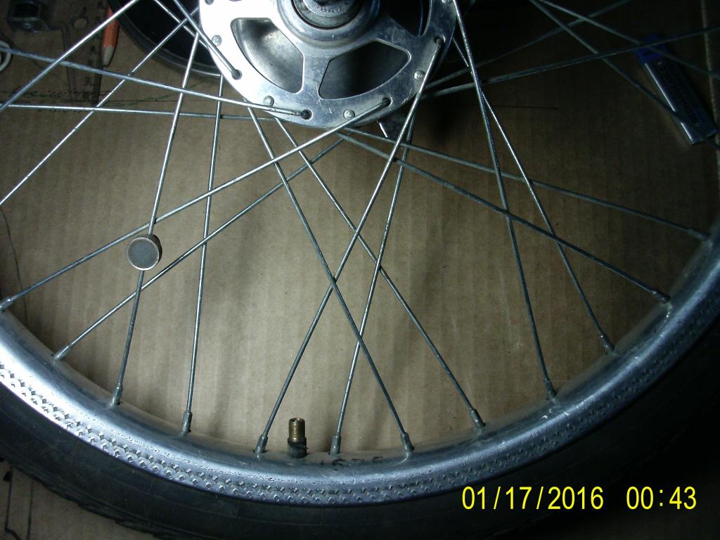

У меня не прижилось считать кресты. Я считаю по отверстиям- через 4 или 6.
Много раз набирал неправильно относительно отверстия под вентиль, что мешало вкрутить шланг.
Если есть сомнения в длине спиц, то сделать набор одной стороны из 6-ти спиц и отжать втулку наружи. По её зонту можно определиться, что и как.
Добавлено через 22 минуты 32 секунды:
Сборка через 8 отверстий, а крестов- запутаешся.
Добавлено через 6 минут 26 секунд:
Самое важное перекрещивание из 2-х спиц, где спицы заходят одна за другую.
Комментарий к файлу: Не правильный набор относительно вентиля.
