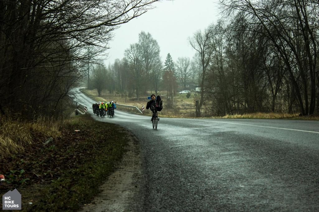

В Facebooke засек что ребята собираютс покататься в воскресенье в сторому моего дома и решил к ним присоединиться. Походу погорячился ...
По началу было все ок, даже скучно, медленно, всего 30 км/ч. После 40-50 силы стали мен покидать. Не особо помог и заезд в магазин за топливом. На маршруте был участок с 7 км по грунтовке, протрясло неплохо. За 15 км от дома спустило заднее колесо, пришлось вызывать эвакуцию. Ехал в основном сзади, чтобы зрязь не собирать и если какое падение (что и случилось один раз на грунтовке) чтобы в нем не учавствовать. В целом 100 км, средняя 27, порядка 3000 ккал.

ехать было приятно, обгонял народ сотнями, в том числе и в горки.
редкие любители пристроится сзади быстро отваливались.
понял по многочисленным восторженным возглосам что очень много народа меня еще не видело.
Я вижу, что ли лигерад удался на славу. Если замечания по конструкции. Не видно подшейника.
К сожалению, я такой обёмный форум ещё изучаю. Очень интересует фото с поднятой рукой для использования, как натуры, при проектировании шасси стримлайнера. Это удача. Кто снимал?
Сколько секунд длилось руление одной рукой?
Прошу Вас дать: Ваш рост и массу; базу и ф колёс лигерада, массу и углы рулевой.

На пост #350, цитата:
"Очень интересует фото с поднятой рукой для использования, как натуры, при проектировании шасси стримлайнера. Это удача. Кто снимал?"
А я больше всего всматривался в эллипсную звезду и положение её установки. :wink:
Володя, на сколько зубов?
Какая самая ходовая передача, при движении по ровному профилю в штиль? :?: (Без пелетона, естественно!) :!:
Кстати, а почему собственно эллипс? :?: Ведь овал по всей теории, да и на практике, - должен давать более эффективный режим передачи мощности на колесо!

решил поехать в последний момент, поэтому без номера, оплаты и регистрации.
Прошёлся по 6 страницам, ещё раз изучил это фото:
1. База 1170 мм, колёса 28"; заметил еле-еле подголовник;
2. Лигерад только для гонок, сделано всё по уму, как бы, по-моему. Пример Ватину.
3. Как работают шарниры маятника?
4. Есть возможность переместить маятник вперёд до 100 мм по раме, заменив аморт и т.д.
5. Энергоотдачу можно повысить, добавив силу рук к нормальному рулю, типа гоночного. Это не так просто. Такой руль ещё не сделан.
подголовник имеется.
Снимал не знаю кто, случайный прохожий.
Рулить одной рукой можно сколько угодно.
Рост 170, вес 75, колеса стандартные шоссейные, масса где то была на форуме, угол рулевой 65 скорее всего это предел и угол должен быть больше.
на форуме есть фото где не надо всматриваться.
52 зуба. ходовая 52 х +/- 15.
Профиль моей звезды не овал и не элипс, потому что более эффективный другой контур.
1180мм, да
для быстрого и легкого передвижения, благодоря задней подвески можно терпимо ездить и по плохой дороге. при замене покрышек и установки спереди амортизаионной вилки - получим МТБ
хорошо, как у обычного велосипеда с подвеской.
возможность для совершенствования есть, времени нет
желаю вам удачи в реализации такого руля
За это сообщение автора Voolodja поблагодарил: Mazur4ak (Пт дек 04 2015 21:15)
У обычного китайца, шарнир, одно словоблудие, какие-то шайбы+какие-то оси-не конструктив. Не ремонтопригодные, хоть шарнир закрытый от пыли.
У Вас ситема открытая, оригинальный шарнир, можете рекомендовать вместо кареточного шарнира, если маятник делать с "0". Сколько стоит комплект и отчего он.
А шарнир на базе каретки фактически дармовой.
Не хотите ли этим сказать, что, на радостях, можно финишировать, подняв обе руки вверх, как делают шоссеры, пересекая финишную линию.
Если это не так, то можно ли довести параметры руления в любом лигераде до приемлемых близких величин?
Моё тестирование с колесом в 20":
1.Велосипед комфорт-байк (мой)- угол 62*, вылет вилки 60 мм!!!
2.Лигерад Артура Пивовара, Винница, 2014, угол 64*, вылет вилки 40 мм!!!
3.Этот лигерад из серии Ганшина, но эти параметры им не конролируются.
4.Есть ли у Вас, в обязательном порядке, фиксация этих данных?
 Заголовок сообщения: Re: ВОЯДЖЕР - БЕНТ
Номер сообщения:#329  Непрочитанное сообщениеДобавлено: Сб дек 05 2015 16:06
rod end bearing - наберите в Гугле в поиске картинок. Это стандартный шаровые подшипники. На Вояждере уже стоят года 3 - 4, еще не менял. Стоимость 10-20 Евро.
Дармовое - не всегда в итоге дешево. Я использовал такие шарниры чтобы отказатся от токарки и при этом иметь узел с промышленным подшипником.
Речь шла об рулении одной рукой и это я могу делать сколько угодно. Без рук я не пробовал, страшно. Когда были в Чехии на слете у АЗУБа у Петра это получилось легко, правда на другом моем лигераде. Техника, углы и размеры это одно, но думаю еще многое зависит от навыков человека.
Скорее всего можно, но нет времени и я не собираюсь ездить без рук.
Нет, я при проектирование закладываю желаемые величины.

Володя, не могу смаштабировать натуру:
1. Уточните базу.
2. Замерьте подошву правой велотуфли.
3. Замерьте, сидя на полу, размер от пола и до верхней части шлема с задраной вверх головой, как на фото.
4. Колёса по горизонту не набирают ф700 мм.
5. Обмерьте колёса.
Добавлено через 15 минут 10 секунд:
И ещё: обмерьте ногу- от подошвы велотуфли до верхней части колена, как на фото.
