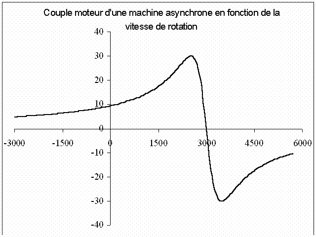

tro писал(а):
Номинальный момент у мотора с нуля оборотов и почти до максимума величина постоянная, что у асинхронника,
Ну да, у асинхронника примерно такая:
Не все назовут это постоянной величиной, но тебе можно.

При увеличении частоты вращения растет сопротивление обмоток, уменьшается ток, момент и мощность.
Дальнейшие рассуждения tro явно не для моего ума.
