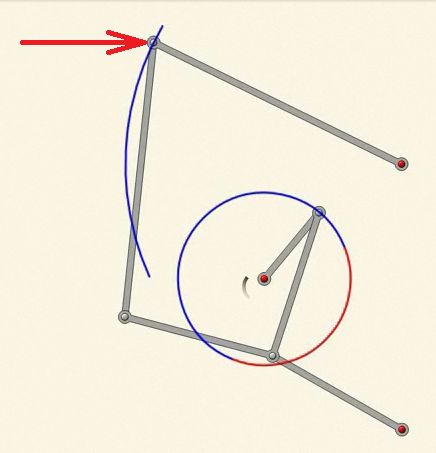

А если использовать систему 3-х звездочек (правда, не представляю, как это сделать)?
[img]D:/3%20звезды.png[/img]
Рассчитать, чтобы одна сторона была короче других на нужное расстояние. Правда, потребуется 7 звезд (с большой ведущей) и, наверное, фигурные щечки с прорезями и катками.
Или использовать качающиеся на звезде шатуны (где-то на форуме видел года полтора назад).

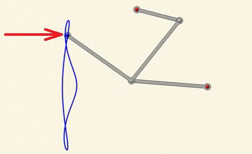

Nicolas Algodoo v2.1.0 - моделирование физ.процессов (не вспомню откуда качал, но в сети есть и с ключами)
GEK, какую тягу убрать?
черкани эскиз как нарисовать.
если убрать вертикальную, то будут эллипсы

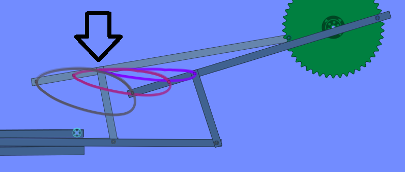

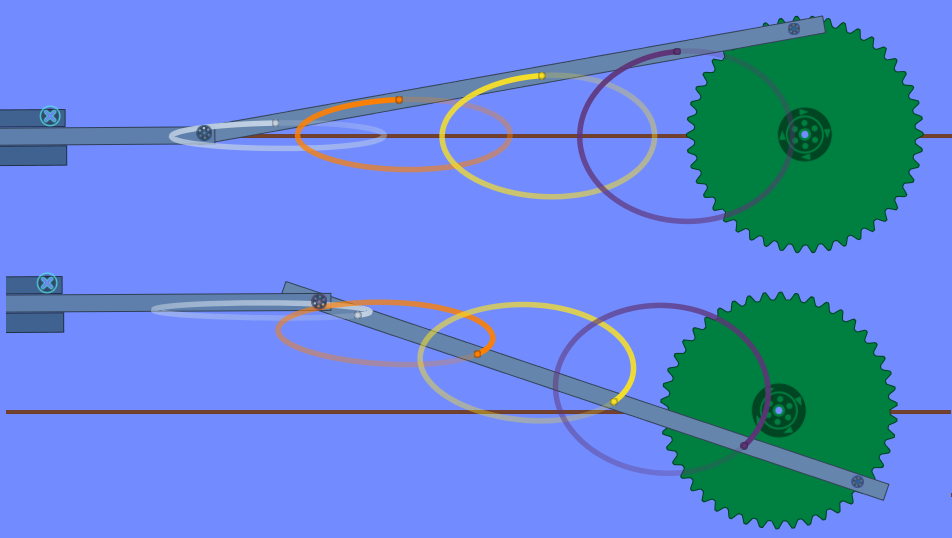

Принцип тот же, идея та же, но один лишний рычаг я перечеркнул и представил свое видение траектории. Думаю, что именно такая траектория является "золотой серединой" между круговым и линейным приводами. Педаль можно расположить на любом расстоянии тяги, соединяющейся со звездой. По идее, на валу звезды будет шатун, а уже к нему крепим тягу. При перемещении тяги по шатуну изменяется передаточное соотношение, но это уже вопрос не входящий в эту тему.

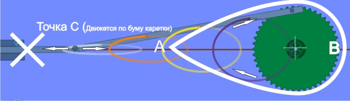

Это которая каплевидная? Так вроде она не получается в такой схеме, получаются эллипсы разной степени вытянутости.
 Заголовок сообщения: Re: Линейная передача мощности на педали, устранение мёртвых точек.
Номер сообщения:#38  Непрочитанное сообщениеДобавлено: Чт ноя 26 2015 20:22
И кто нас теперь рассудит, а потом помирит? Я согласен, что траектория не именно "капля", но не согласен, что это симметричный по горизонтали эллипс.
Номер сообщения:#39  Непрочитанное сообщениеДобавлено: Пт ноя 27 2015 06:38
GEK писал(а):
Из-за рычага то ровным счетом ни чего не изменилось в траектории.
посмотрите видео еще раз - траектория не эллипс.
GEK писал(а):
ошибки в обосновании сглаживания мертвых точек благодаря ей. В чем?
достаточно вычтавить шатуны (точки где они должны быть) в горизонталь и вы не поедите никуда.
это симметричный эллипс. увеличте картинку во весь экран, возьмите линейку/штангенциркуль и промерьте прямо на экране. интересно как докажите что нет симметрии :roll:
