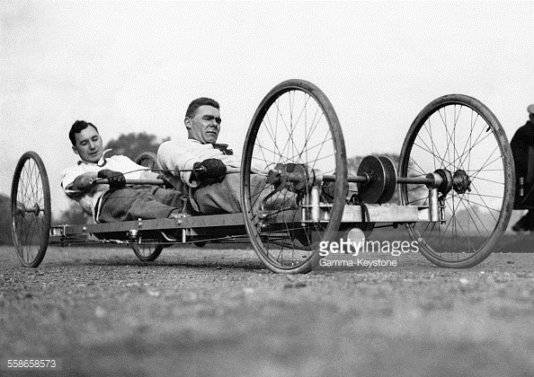

http://www.gettyimages.ie/detail/news-photo/deux-jeunes-hommes-dans-une-landskiff-un-combin%C3%A9-de-v%C3%A9lo-et-news-photo/558658573

bandanschik здравствуйте.
Скажите, по логике тут должны быть обгонная муфта, а по настоящему, что там?
 Заголовок сообщения: Re: Европейские веломобили в периоде между двумя Мировыми войнами
Номер сообщения:#65  СообщениеДобавлено: Вт ноя 03 2015 03:28
Я не знаю точно
Номер сообщения:#66  СообщениеДобавлено: Вт ноя 03 2015 13:27
Похоже, что пружина слева - это она и есть.
А разве эта пружина не для сматывания веревки?
Не смог найти никакого видео с этими машинками, надеялся, что может там станет понятнее.
Добавлено через 9 минут 52 секунды:
dim я понял о чем вы, вот вычитал: "Существует также вариант, когда момент передается через пружину, навитую на один из валов. В одном направлении пружина затягивается и соединяет валы, а при противоположном — ослабляется и освобождает их."
И правда удивительная по простоте и гениальности конструкция.
А как решался вопрос с торможением на этом аппарате?
Добавлено через 21 минуту 54 секунды:
И еще такой момент...а как происходит движение вперед сиденья? Только, простите, тазом двигать, без всякого упора?
Номер сообщения:#68  СообщениеДобавлено: Вт ноя 03 2015 20:31
По разному, чаще на одно колесо, вот так:
Стрелкой показан "тормозной барабан", на него накидывался ремень, натягивающийся при торможении.
За это сообщение автора dim поблагодарил: Nicolas (Вт ноя 03 2015 21:40)

dim большое спасибо!
Скажите, на форуме я так понял есть устойчивое мнение, что заднеуправляемая схема неездабельна, а тут аж гонки с такой конструкцией. Или для четырехколесников это не играет роли?

dim, там передняя ось сплошная, тормоз действовал на оба колеса, как и привод!

Paxey это да логично, а как быть с немецким усовершенствованием - управляемая задняя ось, я так понимаю, что это считается неездабельным?

надо смотреть какой там трейл. возможно ставили какой-то специфический угол схождения колес, да и аппарат то длинный, негативныое влияние ослаблено этим.
подозреваю что задние колеса могли входить в автоколебания как колесика в тележки из супермаркета..

Я думаю всё это ради простоты и дешевизны. По-моему управление ногами опаснее, чем задние управляющие колёса. А уж когда и то и другое - совсем плохо. В итоге, как только европейцы разбогатели, эта конструкция отправилась в музей, и правильно.
Это кстати тоже плохо, при повороте колесам приходится проскальзывать. Зато просто и недорого.
Нашел рисунок - задняя ось центровалась пружинами, т.е. с вободном положении стремилась установиться по курсу мобиля.
