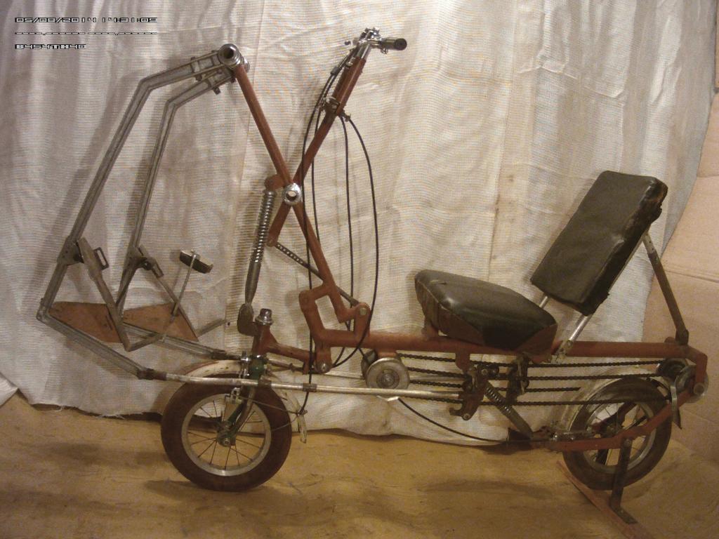

Что сделано в железе, я уже показывал. Спроектировать и изготовить эту машину в те далёкие годы было, как и сейчас, непросто. Всё, что я сейчас рисую в 3D, является развитием изготовленного. Построить новую машину в металле у меня нет возможности ни по времени, ни по возрасту, да и результатами дальнейшей кустарщины будут только фотография и кандидатура в металлолом. В 3D, по-моему, изображение информативнее. Утешает и то, что изображение в 3D содержит полный набор размеров детали, что делает его полноправным чертежом и воспроизводство изделия в металле ускоряется. Смею заверить, создавать "картинки" не проще, чем точить, пилить, строгать, варить и т. д., что мне тоже приходилось делать. Главное, получать от этого удовлетворение. Созидание с удовольствием – единственный полезный наркотик. Чем богаты, тем и рады.

http://www.findpatent.ru/patent/131/1311996.html - это моё.
Лодка – мотоколяска –
http://velomobile.org/forum/viewtopic.php?f=35&t=12484 – и это моё.
Плуг – лебёдка – https://yadi.sk/d/TQaFHmwAjyi5G стр.2
https://yadi.sk/d/-lBdm07ejyiJc стр.9-11 - это опять моё.
И остальное, что сделал – всё время моё.

Рунокат писал(а):
Поэтому мне пришлось придумывать редуктор с тросовым приводом для совмещения подъёма педалей и наклона спинки.
А на, что он был завязан? На схеме я так понял есть только базовая регулировка "под ездока". Я имею ввиду, трос к редуктору шел от педалей двигающихся по направляющим вверх и вниз?
А с ходовым образцом сейчас что, порезали?
Рунокат писал(а):
В Руте я, (кутить, так, кутить), являясь пожизненным велосипедистом
Это Калуга? И как вас зовут?

Nicolas
Доброго здравия Вам, Николай.
Зовут меня Вячеслав. Я житель Калуги.
Дополнительные сведения обо мне и моих поделках можно получить из ссылок в конце 3 страницы, у меня они работают. Опытный образец Рута существует. Видео о его функциях я делал в марте этого года. Ездить на нём нельзя из-за недоделки нормальных педалей. То, что показано на видео, педалями можно назвать с большой натяжкой. Работа по доведению машины до эксплуатационного образца была прекращена 30 лет назад и не возобновлялась.
На уничтожение старых вещей, тем более мною сделанными, не поднимается рука. Наверное, интуитивно я считаю их одушевлёнными.
А потом примета – как только что-нибудь выкинешь, тут же оно и понадобится.
В редукторе совмещения подъёма педалей и наклона спинки два троса закреплённые в ручьях блока соединены с педалями для перемещения их по направляющим рычагов, а один с телескопическим упором спинки. За счёт разницы диаметров ручьёв блока для тросов педалей и троса упора спинки сохраняется заданное соотношение между величиной хода педалей и углом наклона спинки.
Детализацией конструкции редуктора до приемлемого для изготовления вида я сейчас пытаюсь заниматься. Чертить можно хоть по линейке, хоть на компьютере, но если в голове нет желаемого решения, никакая программа не поможет, как и умение что-то делать руками.
Схему редуктора и фото сохранившегося опытного образца машины прилагаю.

А образец-то, оказывается, существует!...

Рунокат
Впечатляет, спасибо за пояснения. Конечно не всё так прям понятно, но суть ясна.
