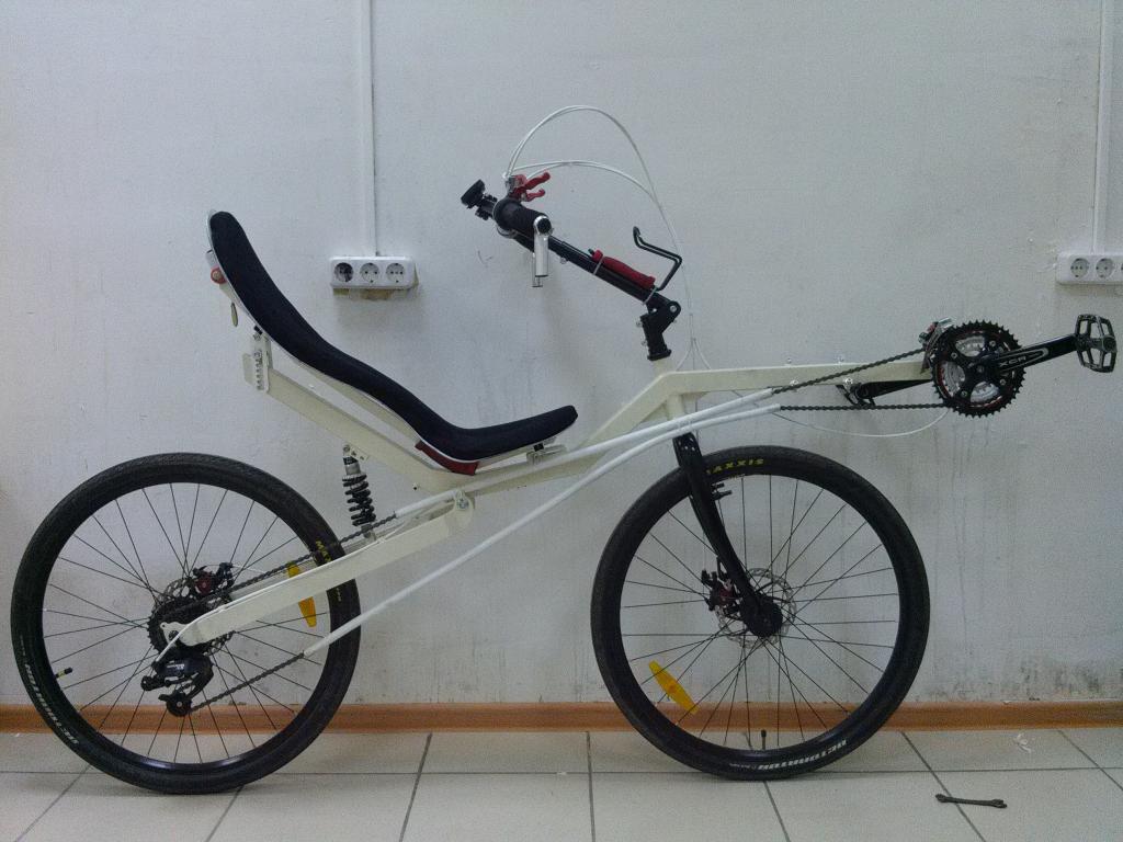

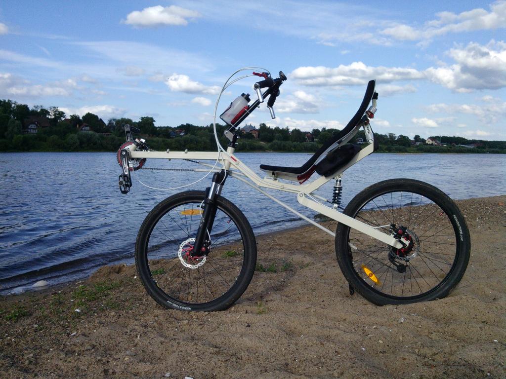

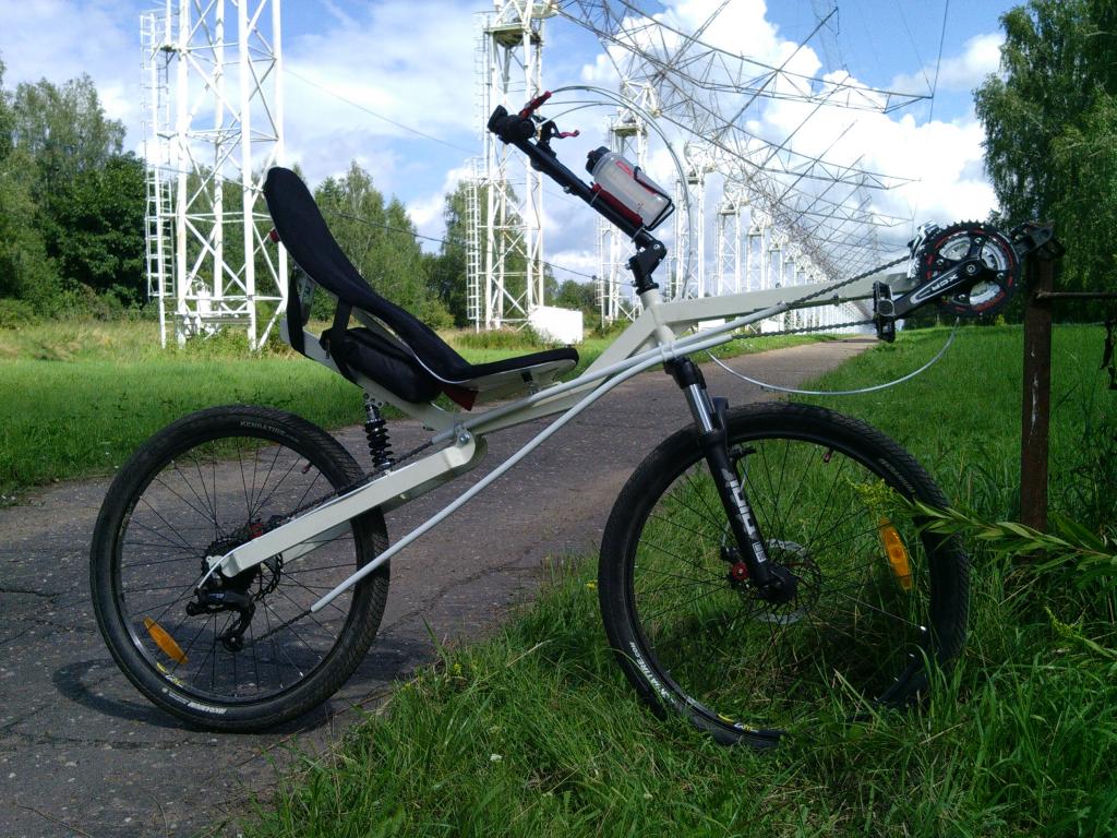

1. Как давний поклонник жестких вилок на МТБ, ради эксперимента сделал следующее:
- сменил амовилку на стальную 395-400мм
- поставил слики 26"х1,5"
- опустил сиденье с 40 до 35 градусов
- поставил 165мм-амортизатор в верхнее положение, в итоге угол рулевой стал 72,5-73 градуса (без нагрузки, прод нагрузкой должно быть примерно 71)
- максимально опустил руль (телескопическую трубу-вынос)
Итог: Лебедь полетел! А именно:
- стало гораздо легче и эффективнее на топталках крутить "вкруговую" (меньше усилий при той же скорости)
- управление стало приятно-острое и четкое, будто лигерад маневрирует от одной только мысли (только надо привыкнуть к рулению на малые углы - руль-то узкий)
- на асфальте как ни странно комфорт не ухудшился (только на оч крупных стыках и латках)
- лигерад весь опустился, теперь можно стоять полной стопой сидя
- max скорость на спуске на МТБ звездах 44х11 - 65,5км/ч по gps (на байке при звездах 48х11 никак больше 61 с этой же горы не мог набрать)
- вес упал на 1,5кг (ориентировочно 19,3кг)

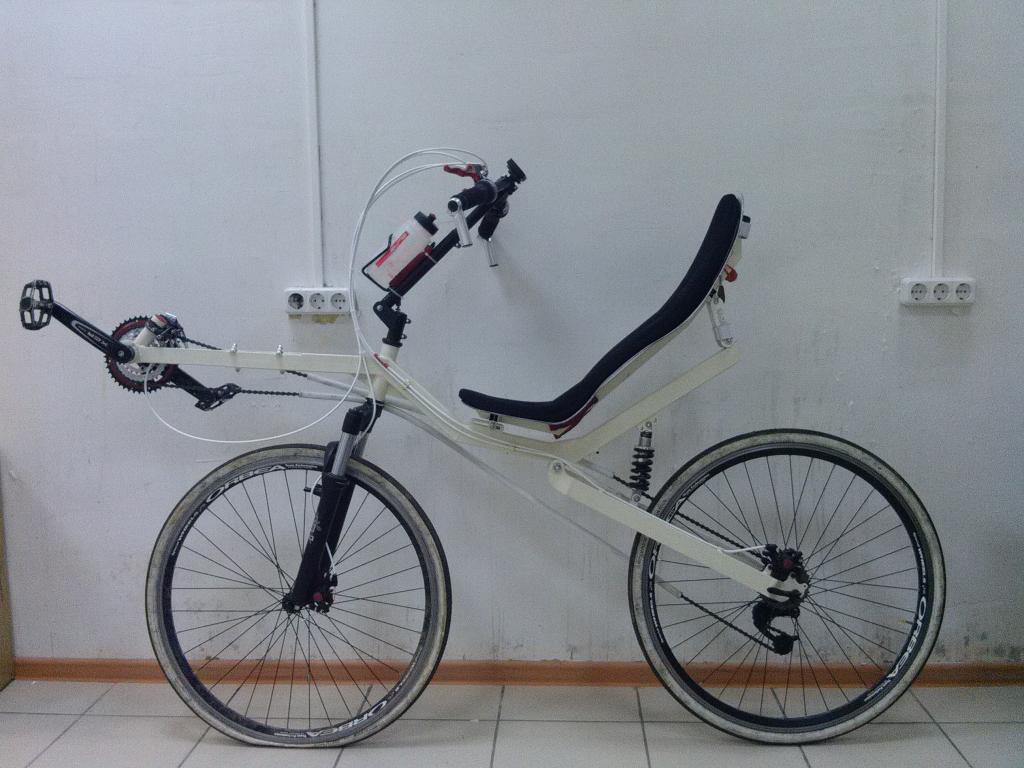

2. Примерял 28" колеса. Ограничителем на раме служит только крепеж крыла на поперечине заднего маятника, выступающий на 16мм, покрышка 700х35 встала с зазором в мм 5.

Варианты:
28" колес у меня еще нет, была только пробная примерка по размерам:
Добавлено через 14 минут 48 секунд:
Uldis писал(а):
И еще задам свой традиционный вопрос: с "хомяком" руки не отваливаются ?! :)
Пока неизвестно :) - больше 35км за раз и 60 за день не катал. Сейчас рога развернуты вверх и держусь в основном за них. Пробовал на ходу руль приподнимать, распрямляя руки в локтях.
В целом не могу сказать, что в восторге от хомяка, скорее я еще не понял его фишки, кроме смешной посадки.
Интуитивно хочется руль аля-штурвал, типа перевернутой и развернутой ручками вниз "чайки" от старых советских велосипедов или булхорн.

Очень хороший отчет. Вилка жесткая "Лебедю" идет, чуток увеличивая базу. Все так соразмерно и гармонично.
А вот 28 колеса показались "давящими". Как когда-то написал коллега Guest- похож на бодливого козлика.
По поводу "хомяка" отпишу в личку,+ еще один важный вопрос... :)
За это сообщение автора Uldis поблагодарил: virage (Чт авг 13 2015 11:07)
Пока посмотрим, вполне вероятно, что в итоге оставлю на жесткой стальной вилке + слики 1,75" для однодневного туризма по асфальту + до 20% укатанных грунтовок. Да и внешний вид мне такой больше нравится :)
Согласен, на фото несколько нелепо выглядит и слишком высокий. Но...
При примерке еще были очень вертикальные углы руля и сиденья, с нынешними настройками и жесткой вилкой могло бы быть гармоничнее, но на больших углах поворота колесо ближе к пяткам стало бы. Вариант предполагался такой:
- один вилсет на широкой резине типа универсальный (чтобы и по лесным тропам и по полям)
- второй вилсет на 28" на сликах 35мм для шоссе.
