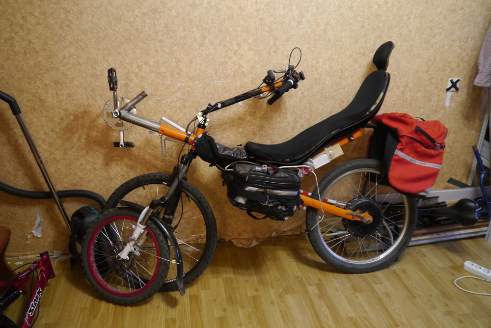

Shuriken, уже поставил педали и мне с ними лучше.
На фото именно мой аппарат.
Мотор далеко не самый мощный. И в угоду дальности и пониженному расходу в настройках контроллера понерфил динамику. На разгоне и на пересечёнке педали очень к месту. Да и кровь лучше бегает по движущимся ногам (это к слову про скутеры).
К слову про электроскутеры, любой электровел свыше 500 ватт (в жизни и 250 ватт по ПДД), по сути, электроскутер с педалями.)))

Мощность 1200 ватт. 50 вольт 35 ah. Макс 50 км/ч. Предпочитаю 30-40. Расход 15 ватт на км. Хватает на 100-120 км.

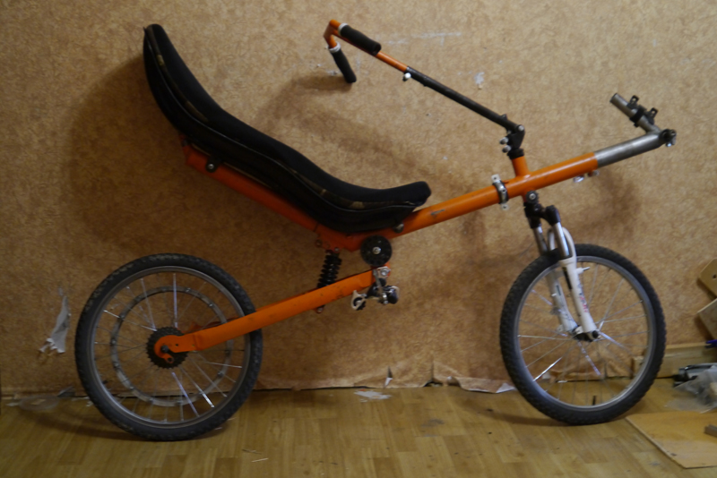

Обнова. 29" вилка, 26-ое колесо, полуслики "швабля" 1.75
Однако нагрузка на заднюю подвеску увеличилась
В будущем придётся спилить багажник либо на другой, либо укоротить этот..
Иначе в лифт не встать..

Сезон для лигерада я закрыл. Уже скользко и холодно. Самое время заняться и сделать из него хороший и удобный аппарат.
Пока я на нём катал, появилось несколько мыслей. Мысль первая:
Полностью перейти на 20".Удобнее залезать, да и вообще как-то компактнее.
Интересует мнение сообщества. Плюсы, минусы, подводные камни...

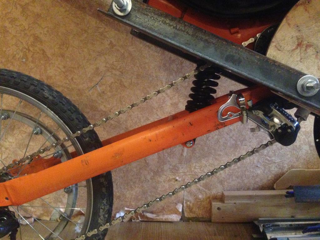

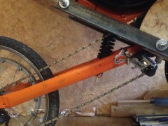

Номер сообщения:#40  Непрочитанное сообщениеДобавлено: Сб дек 26 2015 15:36
Зарегистрирован: Пт июл 17 2015 19:55
Сообщения: 23
Поблагодарили: 3 раз.
Моя велотехника: ЭлектроКолумб
Имя: Михаил
Вопрос.
Не слишком ли большой угол у верхней цепи? Понимаю, что цепное усилие будет работать на сжатие заднего амортизатора. Изначально цепь предлагалось пустить вдоль маятника, но так она о него, мне кажется, будет сильно биться.
