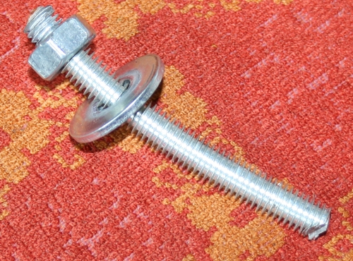

Кстати, Владимир, а чем вам профиль резьбы на заморских изделиях не понравился?

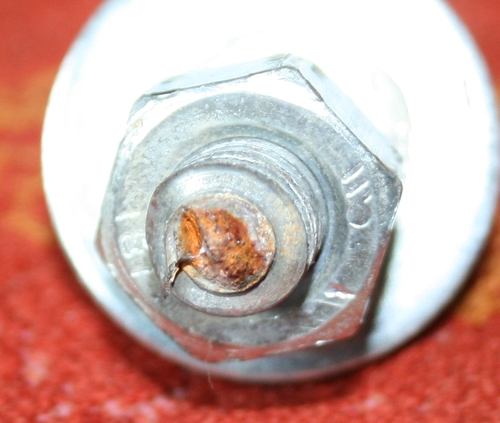

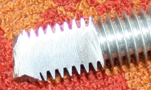

Точно не знаю, что не понравилось Владимиру, но возможно то же, что и мне. Нашел я как-то на улице отломанный кусок обычной строительной шпильки М10. Он мне показался странным, и я его подобрал для опытов. Странным во-первых показалась высота резьбы, я как-то привык, что у М10 витки заметно меньше по высоте.
Дальнейшее изучение показало, что диаметр "сердцевины" как-то подозрительно мал, видимо поэтому она и отломилась.
Ну а дальше мне стало интересно, и я с помощью болгарки сделал разрез. Профиль резьбы оказался совсем необыкновенным.
Я думаю, китайцы таким образом экономят металл, снаружи вроде бы М10, а по прочности нормальная М8 будет прочнее.

. Нашел я как-то на улице отломанный кусок обычной строительной шпильки М10. Он мне показался странным, и я его подобрал для опытов..
Не, Дим, "выкинь в пропасть"... Этот пример не предмет для спора (особенно с тобой :) )
((а фотки хорошие делаешь!))
На этих "проволочках" вся вентиляция в азропортах висит. Для большего они не предназначены...
Ну до сих пор мне эти проволочки встречались с нормальной резьбой. Видимо они только недавно научились перенастраивать резьбонакатные станки.
Ну, вестимо, это не М10, а близкая по размеру дюймовая резьба.

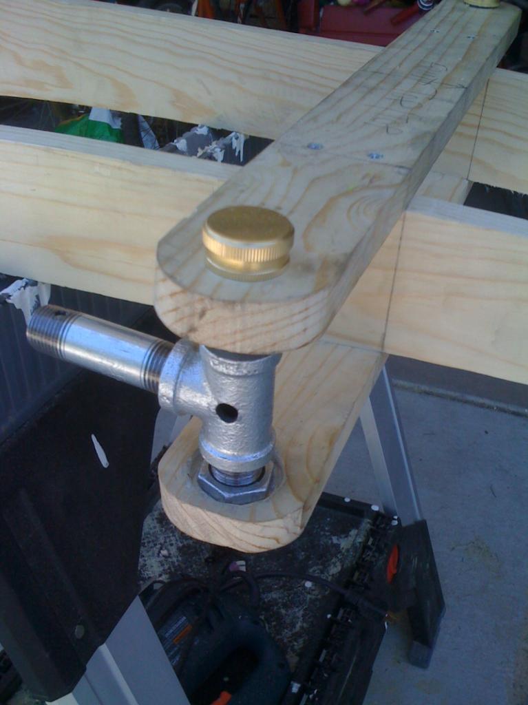

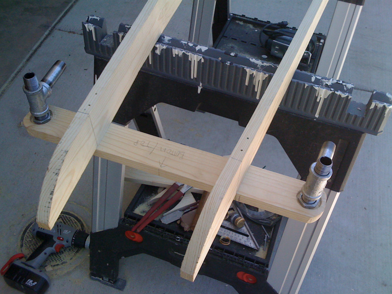

Забугорники применяют резьбовые шкворни из сантех.
Комментарий к файлу: Резьбовой шарнир
За это сообщение автора alex поблагодарили: 2 Alinnik (Сб сен 19 2015 19:49), Mazur4ak (Сб сен 19 2015 20:47)

резьбовые шкворни
У меня тоже есть незавершёнка с такими.

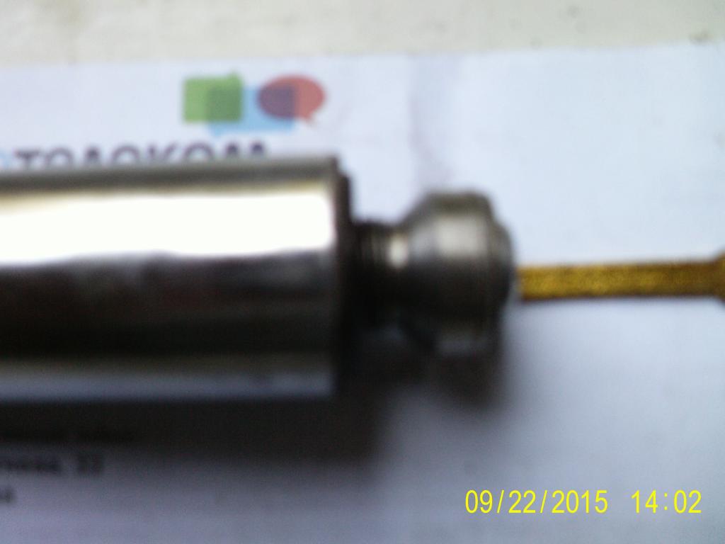

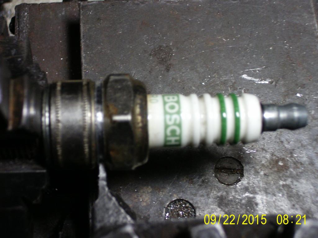

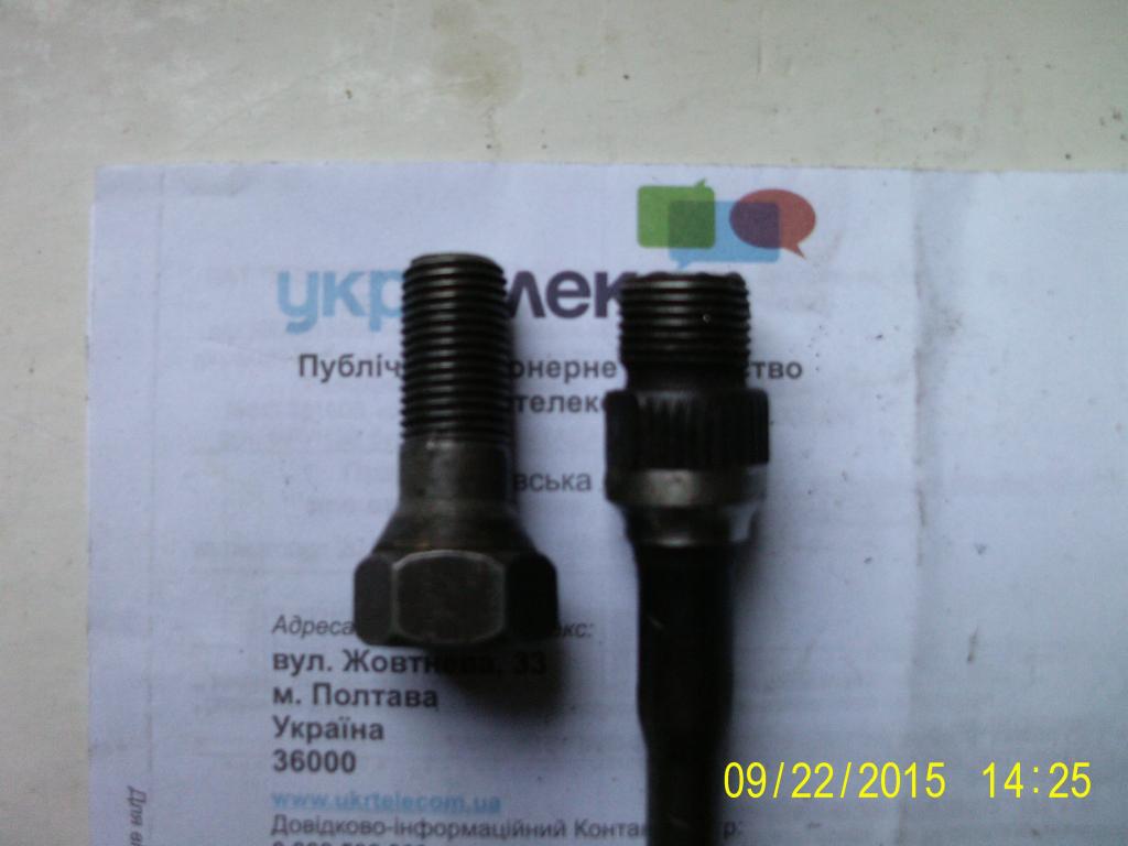

Номер сообщения:#48  Непрочитанное сообщениеДобавлено: Вт сен 22 2015 14:43

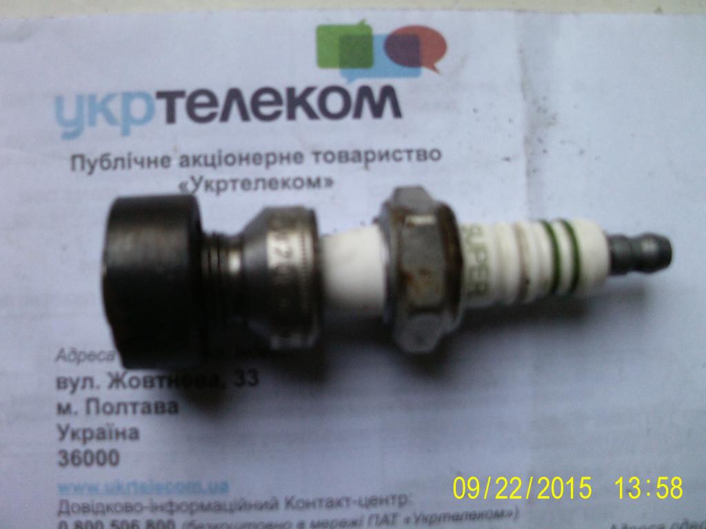

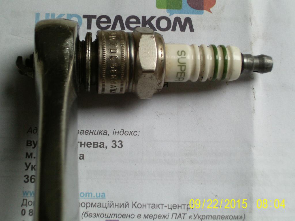

И ещё НЕСКОЛЬКО резьбовых пар для шарниров:
1. РЕЗЬБА СВЕЧНАЯ М14, шатун ХВЗ- бобышка оси педали отрезается.
Добавлено через 5 минут 40 секунд:
2.От свечи отрезается резьбовая часть с оформляется фаска.
Добавлено через 23 минуты 22 секунды:
3.На резьбовой части оформлена фаска+ бобышка.
Добавлено через 6 минут 13 секунд:
4. Бобышка в трубе-проточена под Ф24 мм+ стопорный болт.
Добавлено через 3 минуты 46 секунд:
Уточнение...+ стопорный болт.
Добавлено через 10 минут 22 секунды:
5.Другой ракурс.
Добавлено через 5 минут 20 секунд:

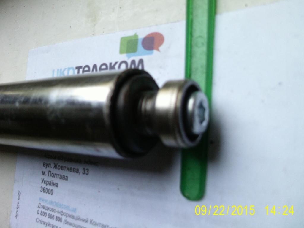

6. Спецболт крепления автом. колёс и левая ось педали.
Добавлено через 8 минут 8 секунд:
7.Замечания: если использовать педальные оси (обрезанные и доработанные), то в шарнире использовать по парно- если левые, то две; если правые, то тоже две.
Разные резьбы в паре применять нельзя.
Добавлено через 5 часов 18 минут 49 секунд:

Комментарий к файлу: Правый шатун и свеча

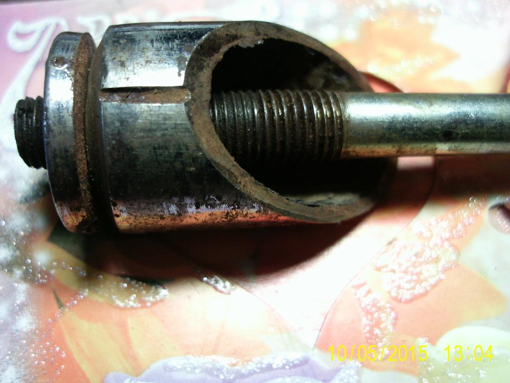

Номер сообщения:#49  Непрочитанное сообщениеДобавлено: Пн окт 05 2015 18:55
Резьбовый клин руля своими руками:
-отрезаем кусок трубы ф22 мм длиной 35 мм наискось под углом 35* и запихиваем в торец обточенный старый конус от прежнего соединения или обточенную гайку. Делаем точечный прихват.
Пригодится, если сломаны концы стержня руля.
Фото в догонку.
Комментарий к файлу: клин в сборе
За это сообщение автора Mazur4ak поблагодарили: 2 Denis Silantiev (Чт окт 08 2015 10:17), myratov (Пн окт 05 2015 19:03)
