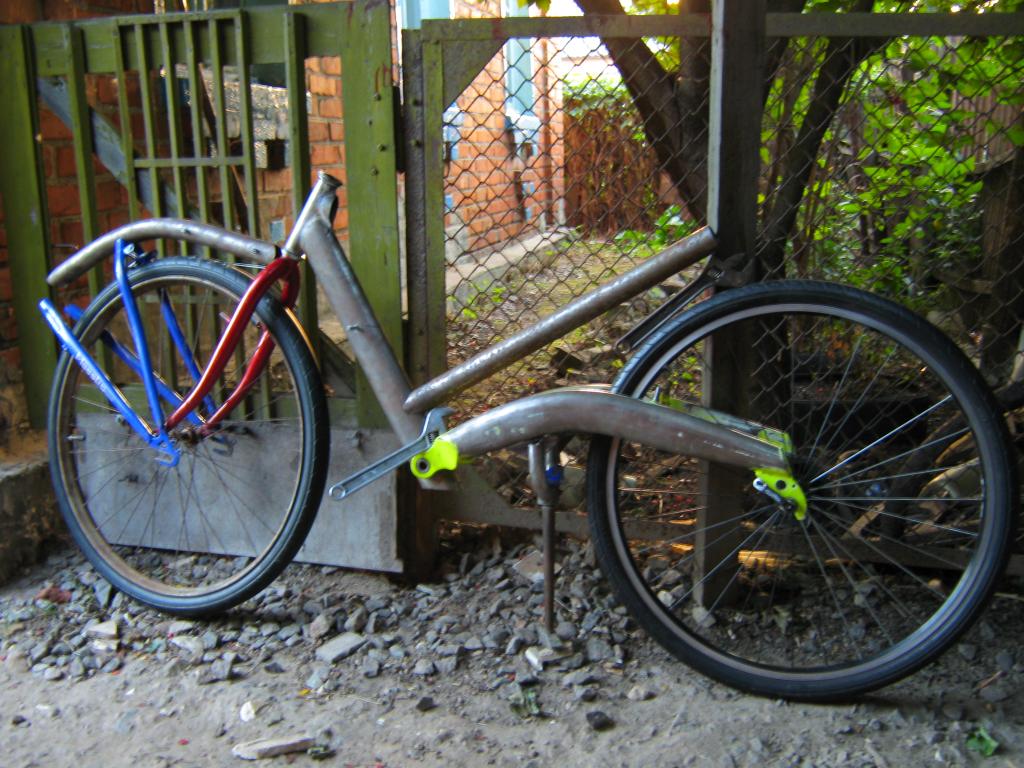

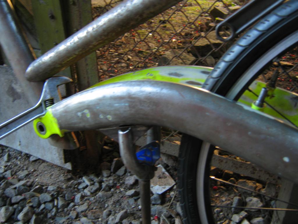

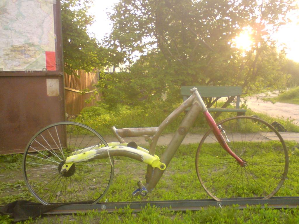

Откатав на "Элизе" более 4к задумался о постройке переднеприводного аппарата. К сожалению это долгострой , т к то времени ,то финансов не хватает. Но по мере продвижения буду выкладывать.
От нового аппарата хотелось бы получить:
* компактный размер
* высоту сиденья не выше 50 см
* использование баллон покрышек
* комфорт
* открывашку для бутылок в раме :shhh:
* избавиться от трубок и отжимных роликов
Ну и еще есть мысли о потерях мощности в трансмиссии из за длины цепи в заднеприводных, (цепь все же тянется, а при такой длине тянется ощутимо, и сьедает усилие).
Быть может у кого из бывалых переднеприводников есть замечания/ИМХО/подсказки по архитектуре переднего привода? Милости просим! :)
Переднюю раму думаю уместно будет сделать максимально жесткой, как никак - силовая часть. Я долго рассматривал фото аппаратов с передней рамой состоящей из двух вилок, и подумал что при интенсивном педалировании такая конструкция все же будет вихлять и гасить усилие пилота. Посему решено было использовать сегмент заднего маятника, хотя может это и излишне - кто что думает? :think:
Комментарий к файлу: рама донор
Комментарий к файлу: общая задумка
Комментарий к файлу: то что получается
Комментарий к файлу: коромысло под аммортизатор
Комментарий к файлу: примерная компоновка

Трейл, кажется, уплывает в заоблачные дали...

Третья вилка спереди явно лишняя, только утяжелит и без того нелегкий передок.

При просмотре 4-го фото напрашивается интересное решение: поставить нерезанный задний треугольник вместе с кареткой и подседельной трубой, вместо подседела воткнуть трубу, которая по прямой выйдет к верхнему подшипнику рулевой (в этом месте придётся использовать разборное крепление). Тяжеловато будет, видимо, зато прочно и технически красиво. Похожие решения уже встречались где-то, есть смысл покопаться в архивах конференции.

Средняя вилка лишняя. Правая вилка работает на изгиб - от нее зависит стойкость к нагрузке. Левая вилка работает на растяжение-сжатие, нагрузки там в разы меньше. Верхняя труба как раз убирает виляние. Хотя на Пегасе Шамана, как и у меня на дельта-трайке верхняя широкая труба заменена двумя тонкими раскосами от середины вилки к каретке. И жесткости хватает. Но у нас угол между левой и правой вилками больше. Что положительно сказывается на устойчивости силовой системы.
Косынку под сиденьем желательно увеличить. Либо даже проложить кусок трубы вместо косынки и на эту трубу опирать низ сиденья. Наклон трубы 15 градусов от горизонтали. Ибо при педалировании возможен прогиб сиденья и сползание тела вниз, что не очень приятно.

Евгений спасибо, прояснили. Сегодня тоже думал о подседельной косынке, согласен, быть трубе. А вы шток вилки что в рулевой ничем не укрепляли изнутри? Несмотря на самую верхнюю перемычку (которая ведет к верхней чашке подшипника) - вилка работает на излом.

Если к верхней части рулевой будет идти перемычка - шток уже не будет работать на излом.

По идее да, получается распределение нагрузки как у двухкоронной вилки. Думал забить внутрь штока в нижней части кусок алю-трубы, или это излишняя предосторожность? Передок таки винтажный - весь драбадан ловить будет.

Присмотритесь - в месте наибольшего напряжения (зона нижнего подшипника) вилка усилена.
В моем случае нагрузка на верхние перья даже выше, чем у вас на верхнюю трубу. И тем не менее перья из трубы 16х1 прекрасно держат нагрузку. Правда, я ошибся с прокладкой верхних трубок - и цепь задевает за трубку на малых передачах.
