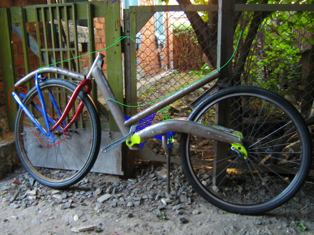

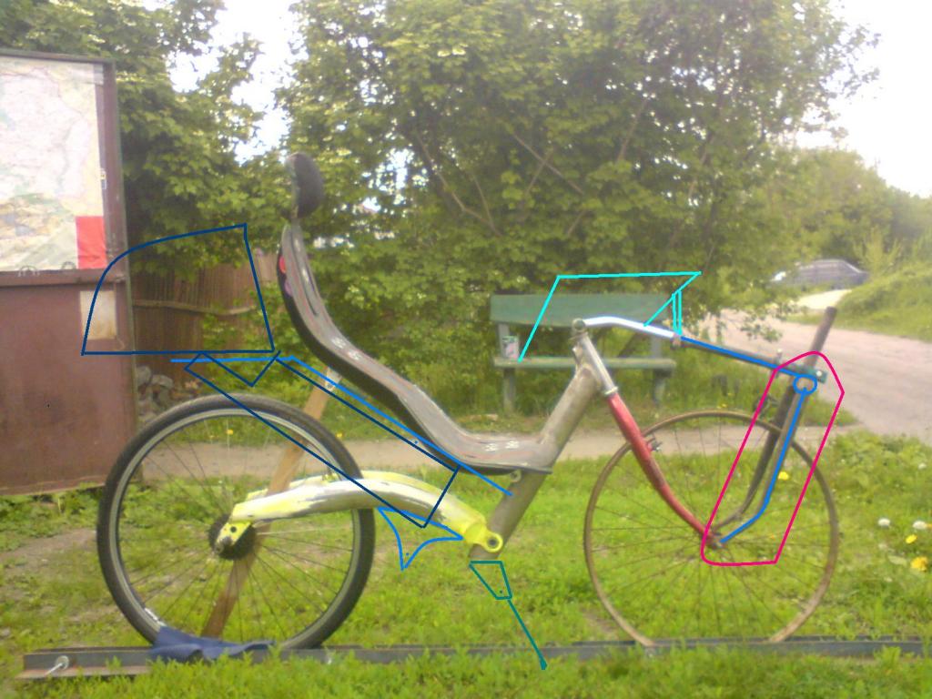

Откатав на "Элизе" более 4к задумался о постройке переднеприводного аппарата. К сожалению это долгострой , т к то времени ,то финансов не хватает. Но по мере продвижения буду выкладывать.
От нового аппарата хотелось бы получить:
* компактный размер
* высоту сиденья не выше 50 см
* использование баллон покрышек
* комфорт
* открывашку для бутылок в раме :shhh:
* избавиться от трубок и отжимных роликов
Ну и еще есть мысли о потерях мощности в трансмиссии из за длины цепи в заднеприводных, (цепь все же тянется, а при такой длине тянется ощутимо, и сьедает усилие).
Быть может у кого из бывалых переднеприводников есть замечания/ИМХО/подсказки по архитектуре переднего привода? Милости просим! :)
Переднюю раму думаю уместно будет сделать максимально жесткой, как никак - силовая часть. Я долго рассматривал фото аппаратов с передней рамой состоящей из двух вилок, и подумал что при интенсивном педалировании такая конструкция все же будет вихлять и гасить усилие пилота. Посему решено было использовать сегмент заднего маятника, хотя может это и излишне - кто что думает? :think:

Трейл, кажется, уплывает в заоблачные дали...

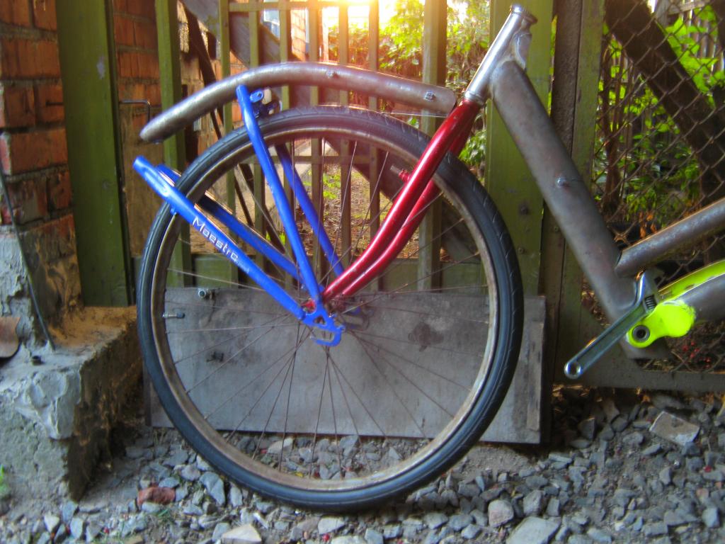

Третья вилка спереди явно лишняя, только утяжелит и без того нелегкий передок.

Кстати, в ПДФке про переднеприводники я видел интересное предложение - компенсация веса переда "центро-возвратной" пружиной. Там даже рассчитывается жёсткость...
Правда, там для большого угла рулевой, с которым весьма некислый флоп - "самозавал колеса".
Но из-за тяжёлого треугольника это для всех переднеприводников актуально.

Со стабилизатором -это вариант, но думаю он мало поможет при раскачке от педалирования.
Все же здесь больше играет техника педалирования, и при использовании контактов есть возможность приспособиться. По видимому это покажет только проба.
Смотрел французские переднеприводники с углом рулевой в 55* град. Насколько я понял такой угол несколько препятствует раскачке от педалирования. На моем аппарате угол рулевой вместе с сегом 68* град, не знаю что из этого получится.
Радует то что кареточный узел умещается на уровне нижней точки сиденья, это вроде тоже немаловажно.
Вообще лиг с подвижной кареткой для меня - темный лес. Не до конца понял на что конкретно влияет угол рулевой ?

Средняя вилка лишняя. Правая вилка работает на изгиб - от нее зависит стойкость к нагрузке. Левая вилка работает на растяжение-сжатие, нагрузки там в разы меньше. Верхняя труба как раз убирает виляние. Хотя на Пегасе Шамана, как и у меня на дельта-трайке верхняя широкая труба заменена двумя тонкими раскосами от середины вилки к каретке. И жесткости хватает. Но у нас угол между левой и правой вилками больше. Что положительно сказывается на устойчивости силовой системы.
Косынку под сиденьем желательно увеличить. Либо даже проложить кусок трубы вместо косынки и на эту трубу опирать низ сиденья. Наклон трубы 15 градусов от горизонтали. Ибо при педалировании возможен прогиб сиденья и сползание тела вниз, что не очень приятно.

Евгений спасибо, прояснили. Сегодня тоже думал о подседельной косынке, согласен, быть трубе. А вы шток вилки что в рулевой ничем не укрепляли изнутри? Несмотря на самую верхнюю перемычку (которая ведет к верхней чашке подшипника) - вилка работает на излом.

Если к верхней части рулевой будет идти перемычка - шток уже не будет работать на излом.

По идее да, получается распределение нагрузки как у двухкоронной вилки. Думал забить внутрь штока в нижней части кусок алю-трубы, или это излишняя предосторожность? Передок таки винтажный - весь драбадан ловить будет.

Присмотритесь - в месте наибольшего напряжения (зона нижнего подшипника) вилка усилена.
В моем случае нагрузка на верхние перья даже выше, чем у вас на верхнюю трубу. И тем не менее перья из трубы 16х1 прекрасно держат нагрузку. Правда, я ошибся с прокладкой верхних трубок - и цепь задевает за трубку на малых передачах.

К сожалению, всё равно будет, хоть и с уменьшенной нагрузкой. Чтобы полностью снять изламывающие нагрузки надо еще пару перемычек пустить от каретки к нижней части рулевой. Т.е. все четыре точки (ось колеса, каретка, верх и низ рулевой) должны быть соединены между собой прямыми (или кривыми, но очень прочными и, соответственно, тяжёлыми) трубками.
