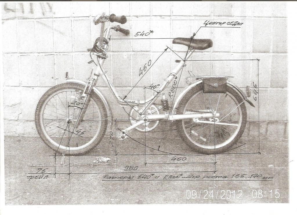

Автор: Мазурчак Владимир, Украина, г.Полтава.
Категория: Двухколесная конструкция, комфортабельный велосипед.
Название: "имя конструкции" "Синдром".
Год создания: 2005...2012г.
Тип транспортного средства: Конструкция с так называемым "низким седлом", класс "дружественных" велосипедов.
Основное назначение: Как транспортное средство, имеющее дополнительные удобства, не присущие стандартным велосипедам.
Передняя подвеска: Телескопическая, самодельная вилка, переделанная из вилки на 26". Масса - 2кг. Ход до 35мм.
Задняя подвеска: Маятниковая вилка. Ход до 5Омм.
Переднее колесо: 20", алюминиевый обод, 32 спицы.
Заднее колесо: 20", алюминиевый обод, 36 спиц, планетарная втулка.
Рама: Открытая, У-образная.
Материал рамы: Тонкостенные стальные трубы Ф 35...38мм, толщина стенки 1,2...1,5мм.
Масса: 16,5кг.
Тип трансмиссии и наличие передач: Цепная, 3-х скоростная, планетарная.
Размеры: Длина 1470мм, ширина 660мм, высота по рулю 900мм, высота по седлу 800мм, база 980мм.
Особенности, отличительные черты транспортного средства: Велосипед относится к категории "дружественных и комфортабельных" с так называемым "низким седлом", что дает возможность доставать ногами до земли, не слезая с седла.
Плюсы: Комфортабельность велосипеда заключается в том, что он имеет полную подвеску, измененную конфигурацию рамы, что позволило понизить седло до теоретического размера R. Стало удобно садиться и начинать движение, оттолкнувшись от земли. На перекрестках на "красный" не нужно соскакивать с седла.
Минусы: При максимальном повороте колеса щиток упирается в стопу ноги, чего практически не бывает в движении. Не подрессорен багажник. Он торохтит. А также поклажа в сумках дает о себе знать. От вибраций выключается задний фонарь. В частности это потому, что в задней подвеске применен серийный амортизатор, не имеет резиновых втулок-не предусмотрено.
ПРОБЕГ: В год до 700...800км при периодическом использовании велосипеда. В 2012 году при замене телескопической вилки на новую велосипед используется постоянно как транспорт.
ТЕКСТОВОЕ ОПИСАНИЕ: Это последующая разработка комфортабельного велосипеда, задуманная на обеих подвесках с открытой рамой, удобной для всех, в том числе и людей в возрасте и особенно - для женщин, боящихся высоты.
КОНСТРУКЦИЯ.
РАМА: Состоит из головной трубы руля, с наклоном в 20* от вертикали и наклонной трубы, переходящей в горизонтальную, и подседельной трубы, наклоненной назад на угол 40* - значительно больший, чем у серийных велосипедов (17*...20*). Внизу к подседельной трубе шарнирно крепится каретка привода с подвеской заднего колеса. При этом, каретка опущена вниз на 20...25мм (в отличие от стандарта) и расстояние от дороги до оси педалей 95...100мм вместо 120мм в стандарте. И еще - каретка подвинута вперед на 320мм, относительно центра седла, а педали передвинулись до щитка переднего колеса максимально (зазор при повороте колеса составляет 50мм). Этот комплекс параметров нарушает застарелые стандарты, по которым изготовляются велосипеды фирмами мира, и все они неудобные в эксплуатации. Я считаю возможным пересмотреть эти стандарты. У меня есть опыт по проектированию и изготовлению не менее двух десятков всяких велосипедов с разными колесами, в том числе и спортивных. В свое время я показывал эти разработки конструкторам Харьковского велозавода, но из-за зацикленности и инертности их мышления, они не взяли мои конструкции к разработке.
ОПИСАНИЕ ГРАФИЧЕСКОГО ПОСТРОЕНИЯ.
Теперь, когда выложены предпосылки к графическому построению конструкции велосипеда (см. графику), мною введен теоретический параметр "R" , позволяющий найти положение каретки и педали в переднем и нижнем положении. Если же
педаль расположить горизонтально с шатуном, то расстояние от края педали до щитка переднего колеса в проекции может
быть "нулевым", а может быть с зазором до 20мм, как в данной конструкции. На графике параметр R 800* показан для роста 165...170мм. Если рост выше, например, до 180см, то можна размер R увеличить, тоесть, размеры рамы могут изменяться. Центр сиденья выставляется от педали, как показано на графике. Хочу заметить, что половину толщины педали, при графическом построении, необходимо учитывать, а это 12мм. Весь комплекс размеров взаимно повязан, и пренебрежение каким-либо размером может привести к ошибкам при изготовлении.
ПЛЮСЫ: Все введенные мною изменения улучшили эргономику за счет: кареточный узел значительно передвинулся вперед и тело ездока сгрупировалось и частично снялась нагрузка на руки и руль.
МИНУСЫ: Передняя телескопическая подвеска, разработанная мной для колеса на 20", из-за конструктивной ошибки срабатывала только на удар.
В настоящее время велосипед эксплуатируется с двуххкомпонентной вилкой. Которую спроектировал и изготовил в этом году при поддержке Виталия Семиохина. Подробнее эта вилка рассмотрена в теме "Передняя подвеска (вилка), системы "Мазурчак"" http://velomobile.org/forum/viewtopic.php?f=77&t=7045

Как у вас сделан шарнир подвески возле каретки?
Там подшипники?
Хочется подробностей пояснение, фото или чертёж.
Шарнир на рычажной вилке, я тоже не понимаю как устроен, тоже интересно.

Шарнир подвески выполнен на каретке в виде двух проушин толщ. 4мм каждая и расстояние между ними-58мм. Ответная часть это стальная втулка, приваренная к низу подседельной трубы, с внутренним диаметром 10мм и длиной 32мм, откалиброванная развёрткой. Проушины имеют по одному отверстию диаметром 12мм, куда вставляются латунные втулки без зазора. Втулки ступенчатые-внутренний диаметр-10мм(развёрткой), длина-13мм, проточка-4мм под отверстие проушины-диаметром 12мм. Наружные диаметры втулок-16...18мм.
Добавлено через 25 минут 24 секунды:
Ось шарнира-10мм с резьбой- по 8мм +две шайбы+две гайки.
Добавлено через 31 минуту 51 секунду:
PS:с резьбой М8 с двух концов
Добавлено через 10 минут 14 секунд:
Я модернизировал шарнир и саму вилку. Будет подробно показана в заявке на лигераде под названием" SILVER-СПУТНИК ".

Интересный байк. Внешне, на мой взгляд, выглядит гармонично.
Вот только направление работы передней подвески вызывает сомнение. Подвеска срабатывает вверх и вперёд под углом градусов 45. А усилие на колесо при наезде на препятствие действует вверх и назад под углом, зависящим от высоты препятствия. Об этом же несколько другими словами писали в Вашей теме про эту подвеску. Выбранная вами схема должна уменьшать клевок при торможении передним тормозом, но комфорт на действительно неровной дороге должен бы снизиться.
Я давно облизываюсь на подвеску самолётного шасси. Там ось качания подвески находится впереди и выше оси колеса (похожая картинка тоже была в теме про подвеску и на Вашем "Дельта-трайке похожая схема). Но пока не пришло в голову простого и изящного решения её реализации на велосипеде. А Вы не пробовали ничего не меняя развернуть руль на 180 градусов. На время эксперимента забыть про трейл и управляемость и попробовать сравнить поведение подвески с текущим состоянием? Был бы очень интересен результат.
И ещё вопрос по задней подвеске. На моём очень маленьком велике с задней подвеской комфорт весьма неплох. Но, когда подвеска входит в резонанс с частотой вращения педалей, это немало бесит. В Вашей конструкции это должно проявляться в меньшей степени из-за того, что направление усилия на педали находится под значительным углом к вертикали и при педалировании нагрузка на седло от веса седока меняется в меньшей степени. А как оно на самом деле. Поделитесь опытом.

Сергею. Не ожидал такой доброжелательности. Тогда объединим наши усилия. Алексею Ганшину, непонятно почему, захотелось 20-ник переделать под свой рост. где он резко поднял каретку, проехался и забросил. От моих рекомендаций отказался. Теперь, доработав этот велосипед, можно продать за хорошие деньги. У нас велотехника подорожало в 3 раза в связи с известными событиями, а электровелосипеды где-то в 5 раз. Доллар, по рекламе, продают за 23,5 гривны.
С шарнирной вилкой нет проблем. Ход у неё сейчас 2...3 см- затянута. Эластомер- что то авто-е. Проблема глюка - тормоз туда я умудрился впихнуть доработанный ви-брейк. При торможении идёт подъем системы и наступает момент пропуска усилия из-за неровности обода.И это доходит до вибраций настолько серъёзных, что я тормоз ослабил. И Гоф и Йосип придерживаются этой теории. Я против, так как все вилки-телескопы срабатывают на опускание системы. У меня есть проект вилки с передним шарниром, если захотите сделать, то выложу.
Добавлено через 32 минуты 37 секунд:
Разворот вилки не буду делать, так как на ней много навешано, в том числе и багажник на руле с подкосами на коронку вилки.
Про шасси самолёта. Там есть шарнир на телескопе. Назначение-параллельность всей системы.
Да, у задней подвески при педалеже вертикальная составляющая меньше, но раскачка есть при силовом педалировании. Задняя подвеска затянута и срабатывает по мелкоте или на удар.
У Вас есть материал- подрежте и наклоните подседельный участок рамы, а шарнирную трубу руля перемести парал-но назад. Ну и про каретку незабудьте. Ждём результата.
Ну, если я решусь на сварочные работы, то буду делать нечто среднее между комфортным велосипедом и длиннобазным лигерадом. Встречал где-то фотку такого аппарата, теперь найти не могу.
