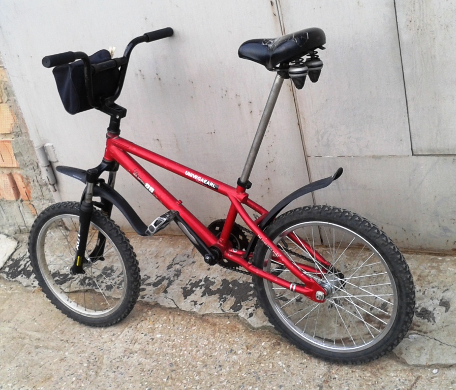

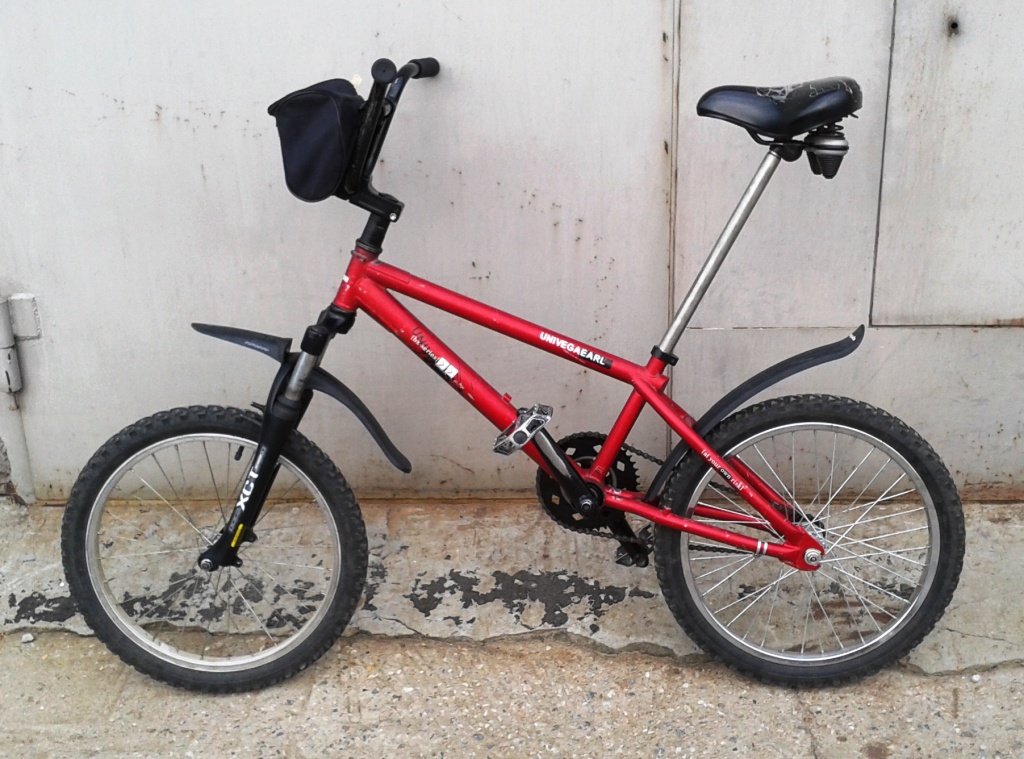

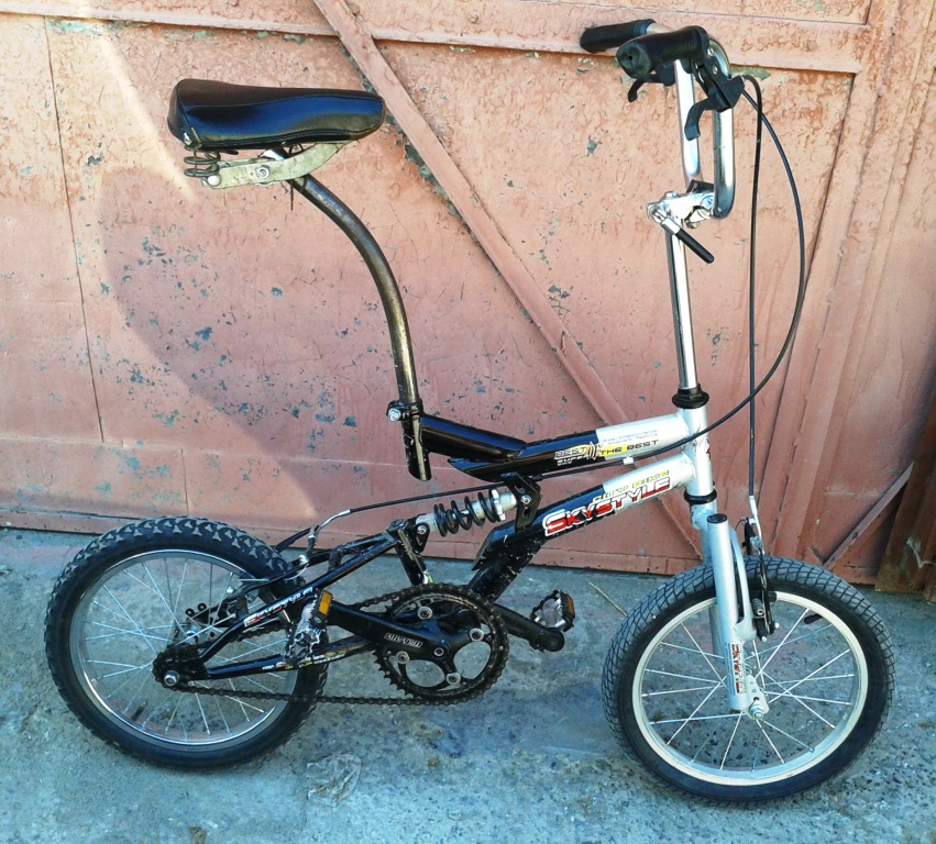

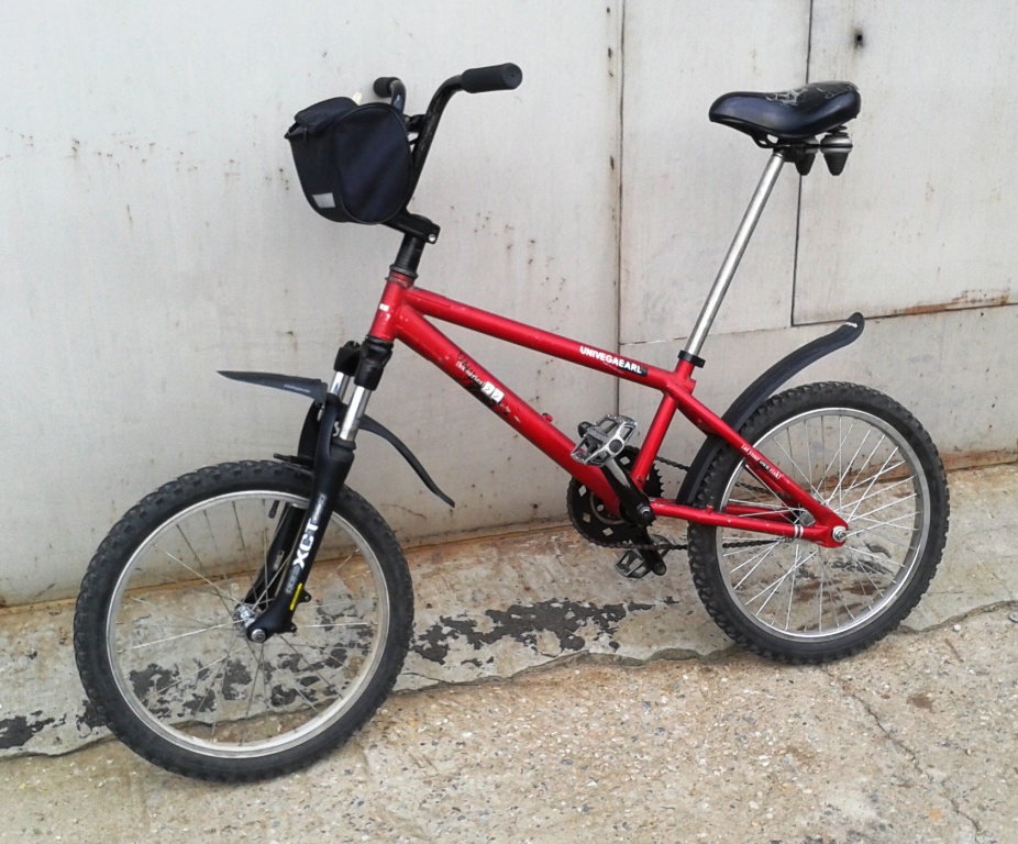

Доброго всем времени суток!
Давно читаю этот форум и задумываюсь о постройке длиннобазного лигерада. Но до сих пор не решился варить раму. Поэтому все мои самоделки используют стандартные рамы и, соответственно, пока получаются только велосипеды. Итак, история такая: С 96-го года я катаюсь на детских великах, переделанных под рост взрослого. Сначала это был китайский "Школьник", купленный новым в магазине. Что интересно, на нём была надпись"ВМХ", хотя ВМХ-ом там и не пахло. На него поставил высокий руль, длинный подседел из водопроводной трубы, шатуны с ведущей звездой от "Урала". Ездил велик отлично, при этом легко помещался под вешалкой. Это творение прослужило мне до 2013-го года. Потом захотелось попробовать 16" колёса. Сначала собрал велик на простой детской раме, но на неё не удалось поставить шатуны длиннее 152 мм. – цеплялись за землю на неровностях и поворотах. А в целом было интересно – приходилось постоянно балансировать в продольном направлении, чтобы не перевернуться вперёд или назад. При моих коротких поездках это дополнительное развлечение только радовало. Но вот короткие шатуны сильно раздражали. На следующий год подвернулся детский вел с задней подвеской. Поставив более длинный амортизатор, удалось поднять каретку. В итоге получился неплохой велик, проездил я на нем полтора сезона. Не нравились три вещи:
1) Бесило наличие задней подвески. Сосиска та ещё.
2) Всё таки 16-е колёса катятся заметно хуже более крупных.
3) Задней покрышки, на которую приходится основная нагрузка, хватало на один сезон. После чего она просто взрывалась, заставляя пригибаться прохожих.
Несмотря на всё это, этот вел ещё на ходу, последний раз катался неделю назад.
А дальше всё просто. Захотелось вернуться на 20" колёса. Неспешно искал ВМХ. С месяц назад подвернулся недорогой вариант. Купил и неторопливо переделал под себя. В общем, сваял из того, что было, с учётом того, что мне хотелось. Результат мне нравится, ездить весьма комфортно. По крайней мере, мне на нём значительно удобнее, чем на полноразмерном Аваланче.

Я бы на такой подседельной трубе очканул бы ехать...

Я бы на такой подседельной пробе очканул бы ехать...

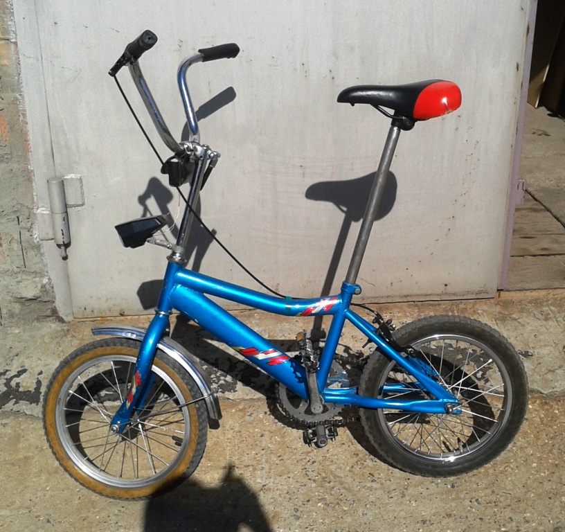

Труба достаточно прочная, толстостенная. Проверена заметным пробегом на синем велике (см.фото). А на чёрном гнутый подседел из водопроводной трубы. Служил в прямом состоянии на другом веле в течение более 15-ти лет. А чтобы его так загнуть, потребовались две двухметровых трубы. Так что всё значительно прочнее, чем кажется. И, увы, тяжелее.
Добавлено через 10 минут 14 секунд:
Блин вот это совпадение, тоже планирую на раме бмх комфорт-байк, но другой планировки.
Борьба с компактностью не дает покоя.
Седло лучше укрепить действительно.
Мой, к сожалению, крупноват получился. Чёрный (на фото) помещался поперёк коридора в маленькой квартире с учётом того, что ещё полка для обуви стоит. А у нового далеко торчащая вилка подвела. Буквально сантиметров 5 лишних. Пришлось пока ребёнкин Аваланч в гараже оставить.
С седлом всё в порядке (см. выше). Если хочется попытаться снизить вес, можно попробовать добавить тонкие трубки от седла к дропаутам и поставить тонкостенный подседел. Ну от силы пол-кило уйдёт. Я не помню толщину стенки моего подседела, но когда-то пытался прикинуть его вес. Получалось 600 или 800 грамм. Точно тоже не помню. Вытаскивать и измерять пока лень.
