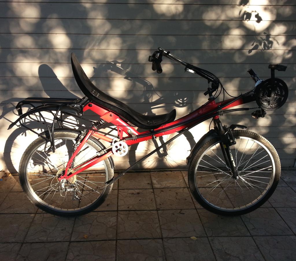

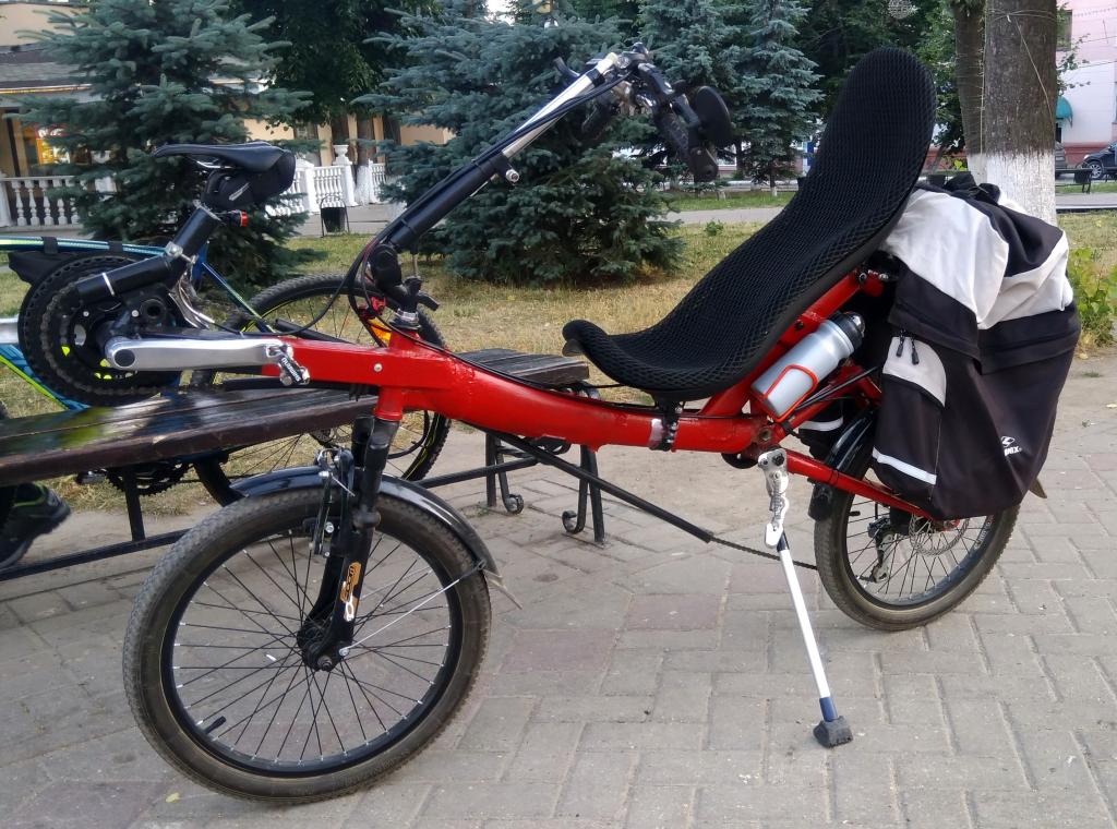

Автор: Есичев Алексей

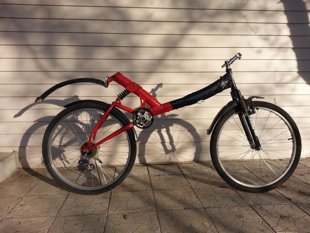

Год создания: 2015-2016
Тип транспортного средства: полноподвес, короткобазный, хайрейсер, рулевая система типа «хомяк» и "аватар"
Основное назначение: универсальный
Передняя подвеска: телескопическая, пружинная
Задняя подвеска: простая пружина
Переднее колесо: 26
Заднее колесо: 26
Рама: части рам серийных велосипедов MTB
Материал рамы: сталь
Масса: 21,5 кг (без кофра)
Тип трансмиссии и наличие передач: задний привод, 3х7 (21 скорость)
Размеры: высота сиденья 69 см, высота каретки 90 см, база 118 см, длина 182 см.

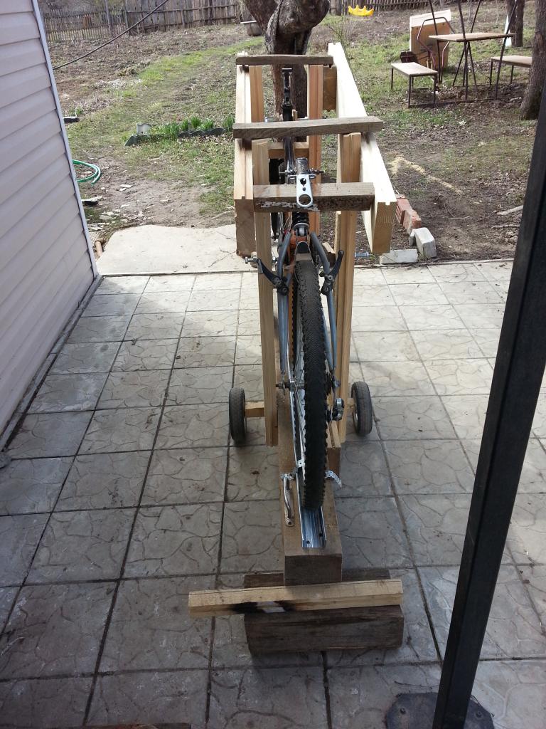

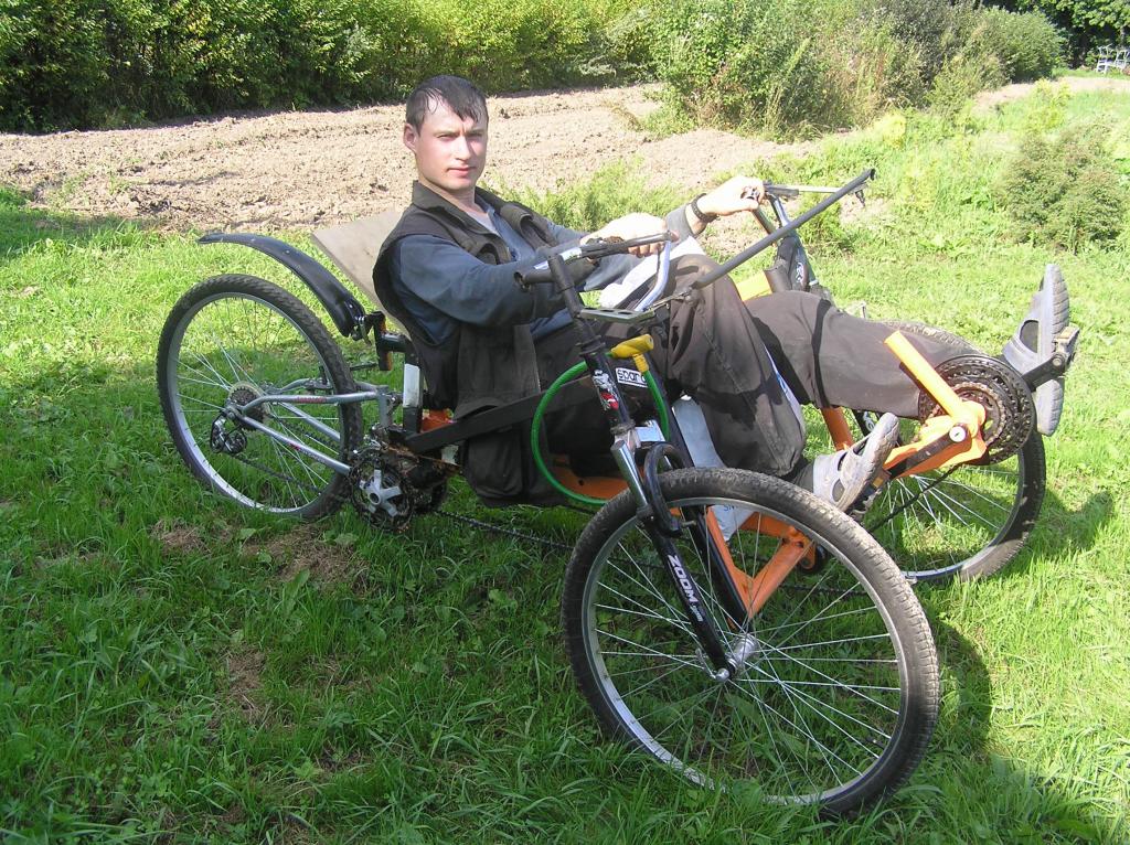

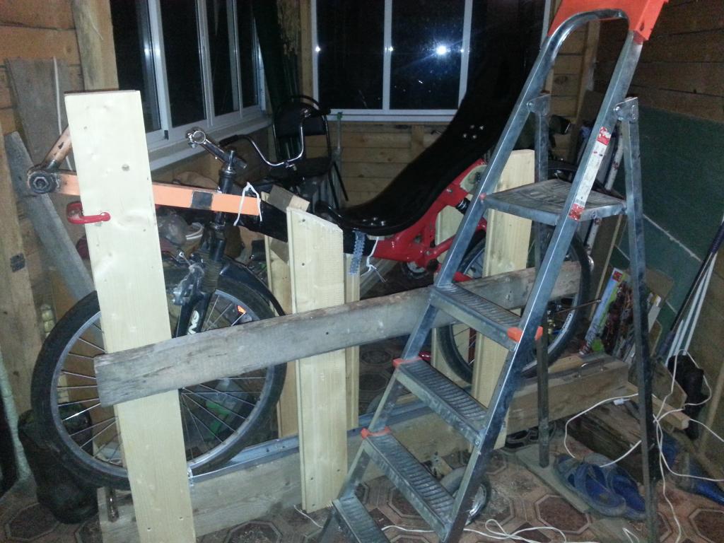

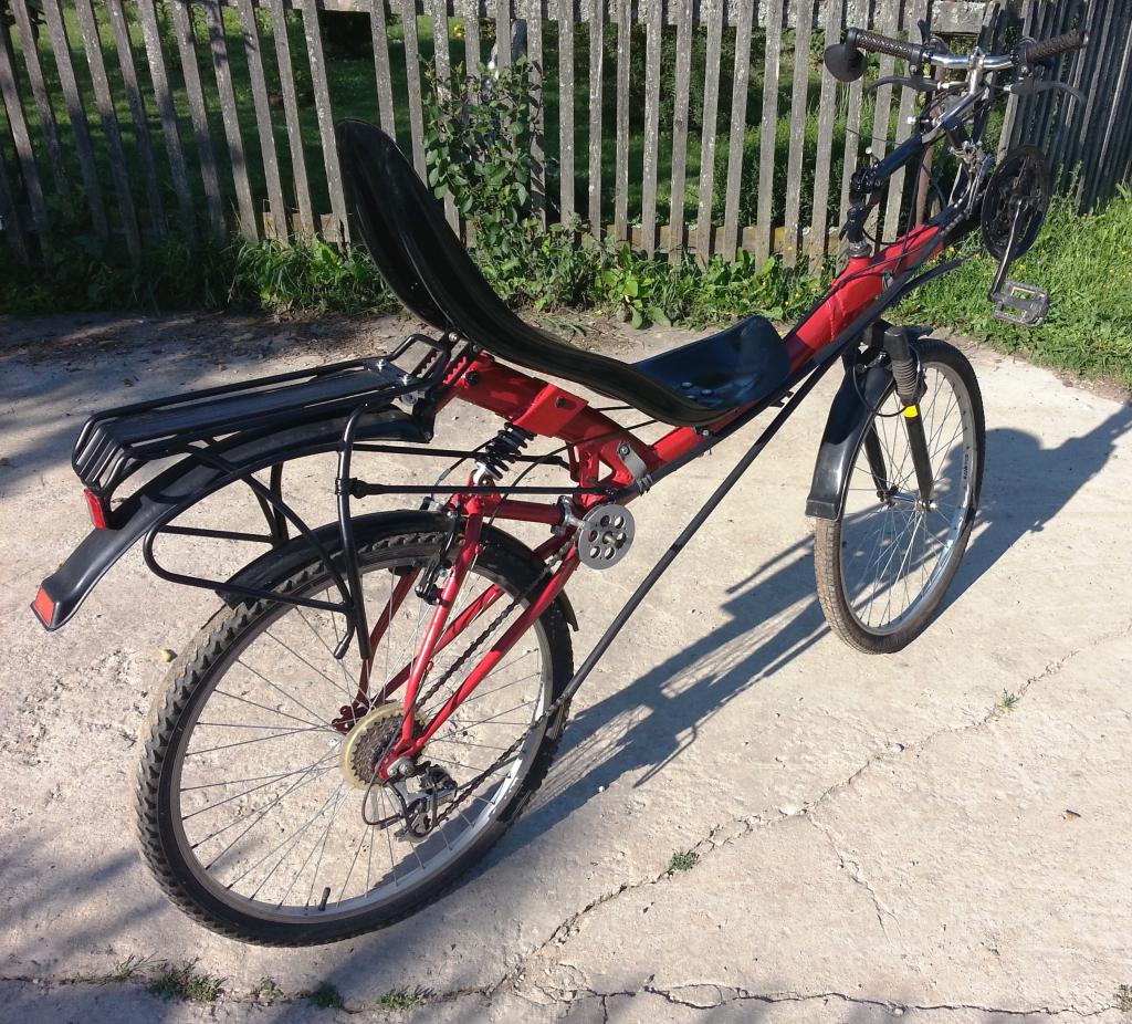

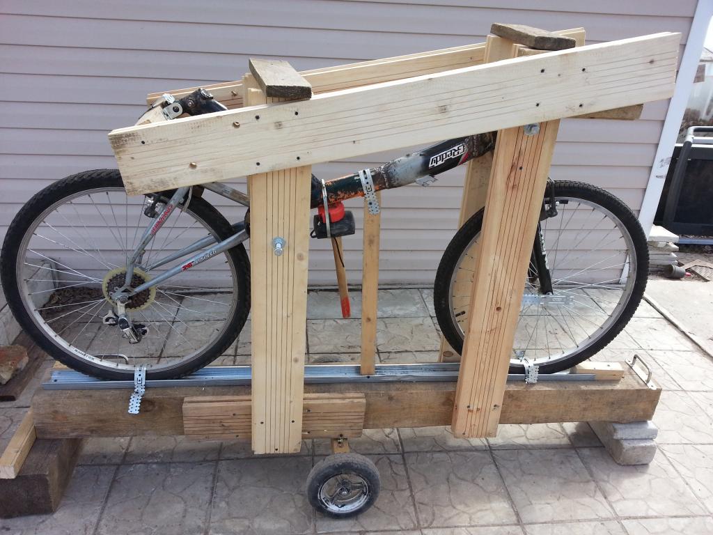

Это моя вторая работа. Делал по образу и подобию лигерада AZUB Max. Руль-аватар не понравился – усложняется конструкция, увеличивается вес, трудно катить пешком. Лигерад получился вполне удачным: устойчив на дороге на высокой и малой скорости, хорошо рулится, прекрасно идет по бездорожью. Есть возможность уменьшить вес, заменив стальную рулевую на алюминиевую. В связи с высоким центром тяжести штатную подножку лучше заменить на подножку другого типа. С этой есть вероятность завала лигерада на мягком грунте, особенно с багажом. Не знал, как назвать лигерад, но увидев надпись VIKING на перьях вилки, решил так и назвать.
Научился ездить за 30 минут. Причем первым впечатлением было разочарование – как на этом можно ездить? Стоит только забросить вторую ногу на педаль – сразу падаешь. Потом стало получаться. И тут пришел восторг и осознание того, что вся работа не напрасна, а лигерад поехал на отлично. Сейчас он у меня используется для постоянных поездок на работу и покатушек. Имея 26 лет опыта езды на обычном велосипеде, пересел на лигерад, и назад уже не хочется.
В Калужской области я не знаю других владельцев лигерадов, и народ, похоже, тоже никогда их не видел. Каждый мой выезд – настоящее шоу. Машины специально останавливаются, чтобы посмотреть. Народ дружно поворачивает головы мне в след с удивлением на лицах, особенно велосипедисты. Чуть ли не из каждого двора слышно: «Смотрите!» и «Как на Этом можно ездить?» Встречается и неадекватный смех в компаниях подростков. Мелкие собаки бросаются под колеса, но на такой высоте они не страшны. Правда от одной крупной овчарки еле унес ноги.
Комментарий к файлу: Процесс сборки
Комментарий к файлу: Моя первая работа
Комментарий к файлу: Финальный вид лигерада
Последний раз редактировалось Lord713 Пт дек 08 2017 12:49, всего редактировалось 2 раз(а).

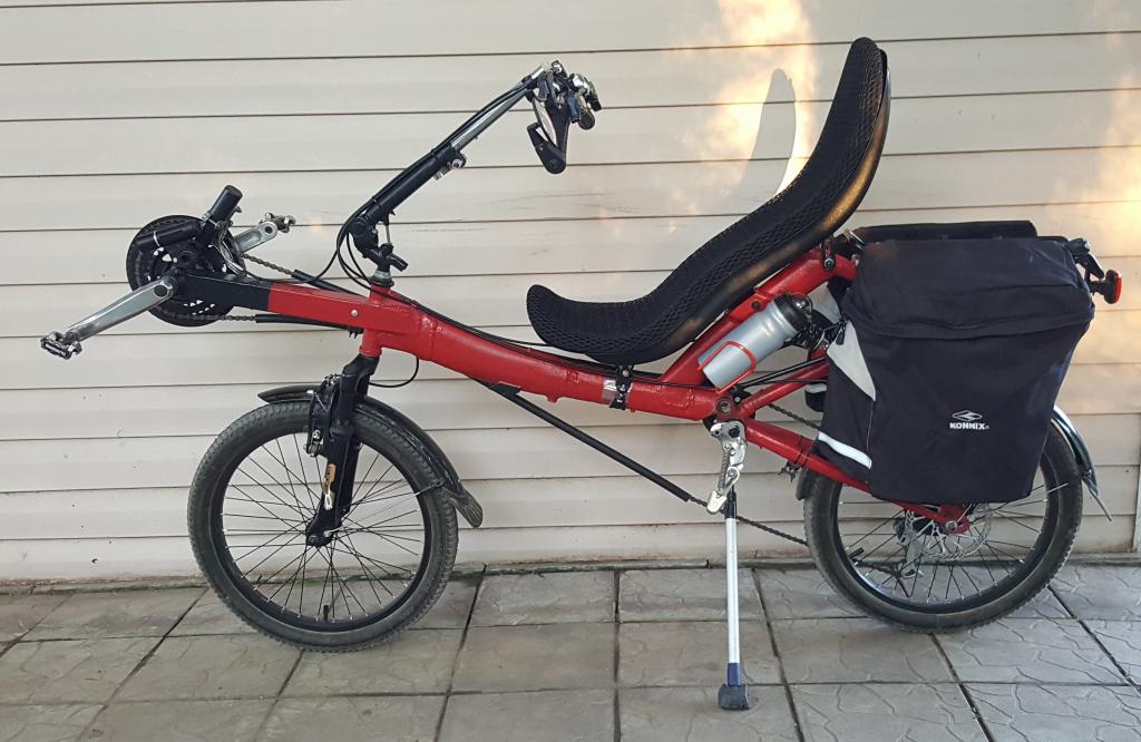

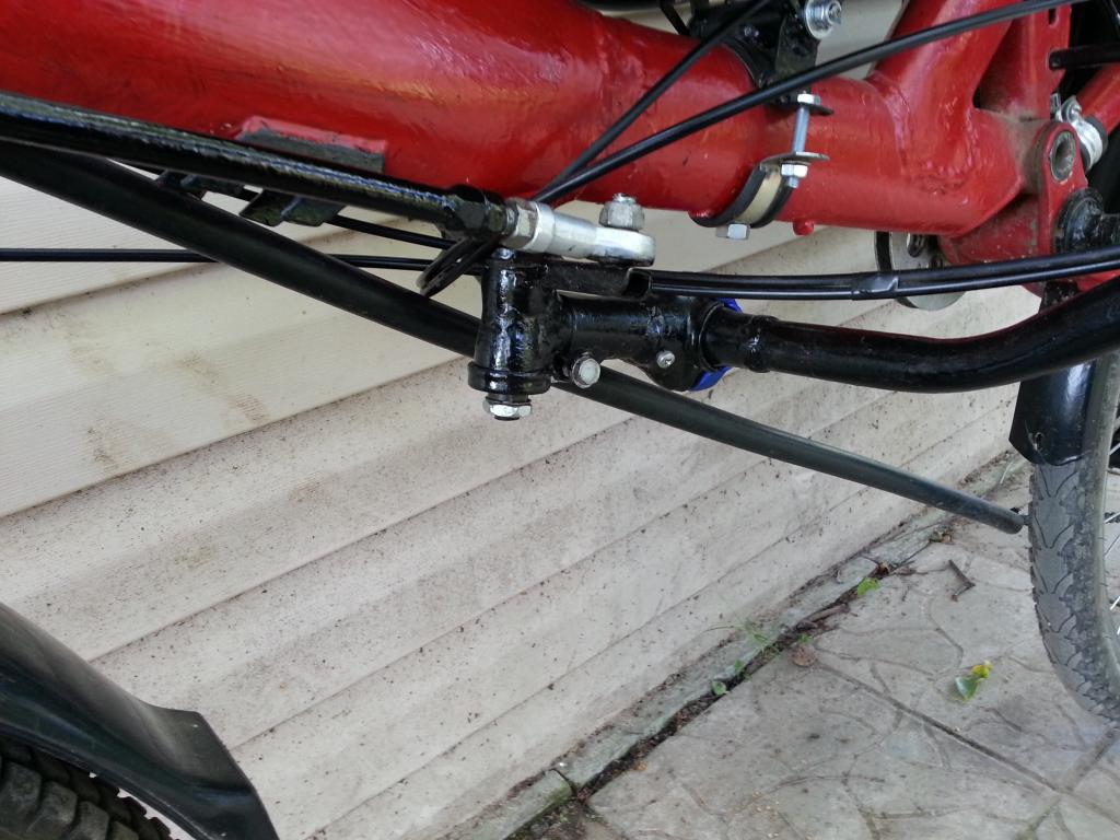

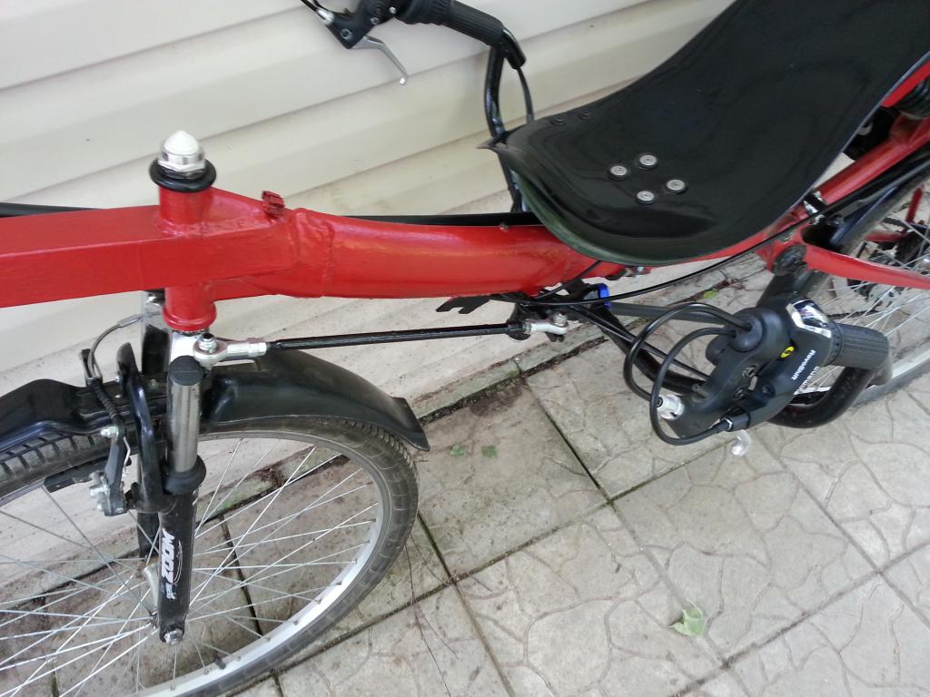

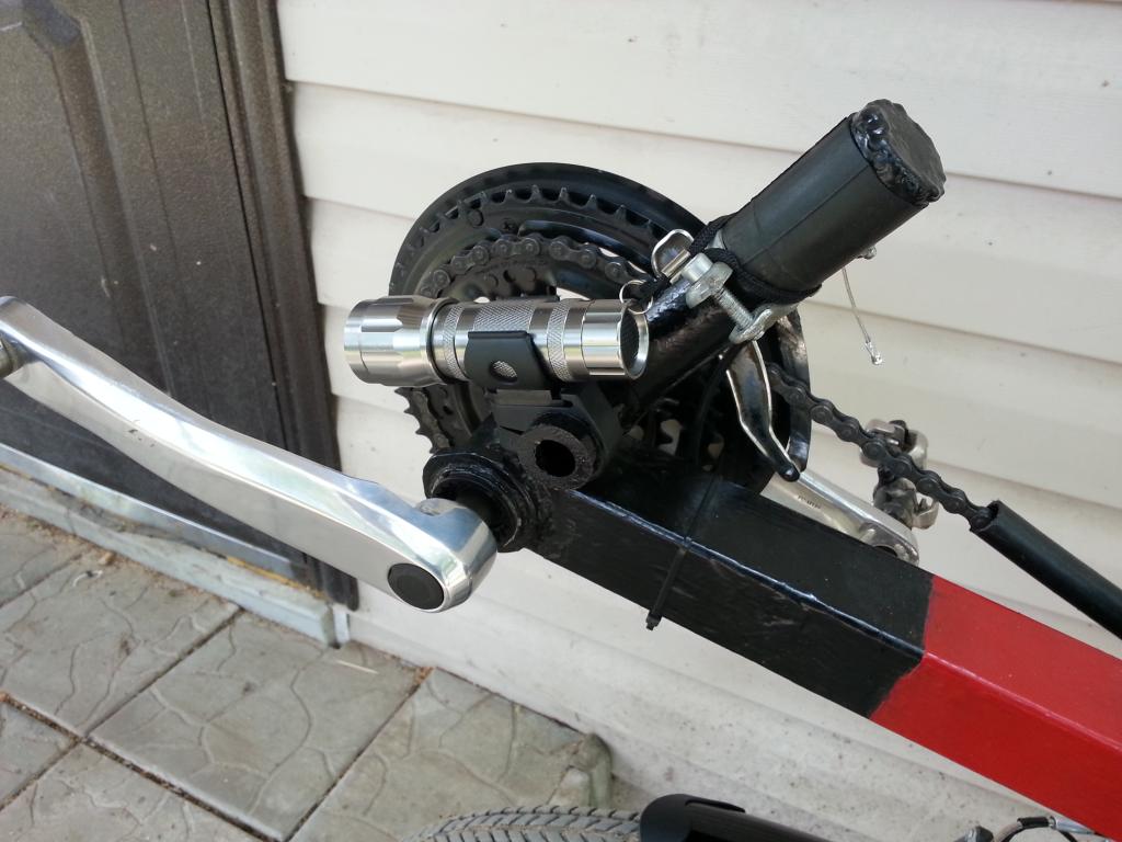

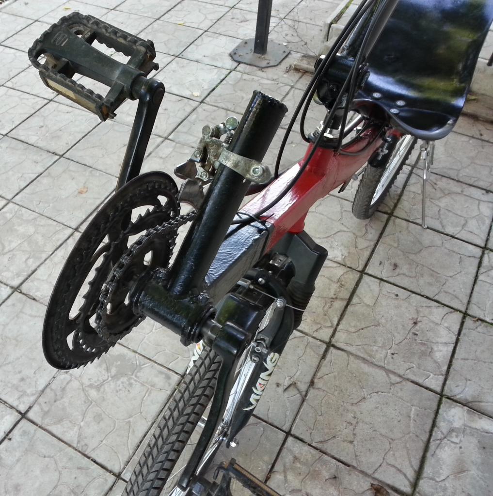

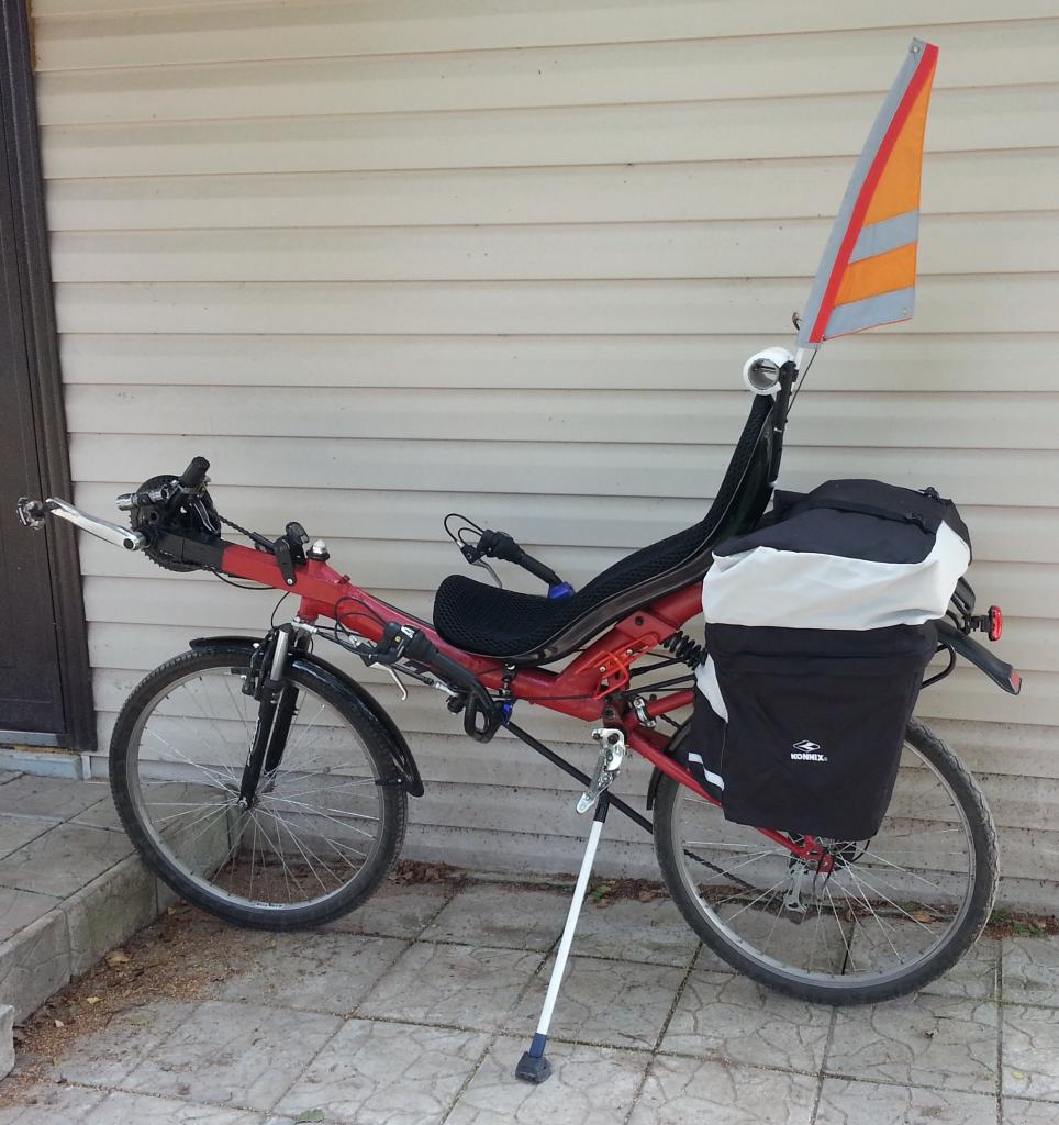

Через год поездок с рулем-хомяком решил попробовать руль-аватар. Изготовил его из трубы 22х1,5 мм, ось вращения-детали передней втулки колеса. Тяга с двумя рулевыми наконечниками. Крепление тяги на вилке приварено к короне. Передаточное отношение руля регулируется. Есть система предохранения самого руля и тормозных ручек от поломок при падении - они просто проворачиваются. При этом при обычной эксплуатации они надежно закреплены. Вот какие перемены обнаружил: вид и без того необычного велосипеда стал просто космическим; ездить с таким рулем удобнее: полностью открытый перед, отличный обзор и ничего не маячит перед глазами; руки свободно лежат на руле в расслабленности состоянии (на хомяке они сильно согнуты в локтях—могут затекать в дальней дороге); руль не мешает коленкам; аватаром гораздо приятнее рулить. Но есть и минусы: велосипед стал шире и везти его одной рукой пешком несколько сложнее, на грунтовой дороге легче все же с хомяком.
Добавлено через 17 минут 7 секунд:

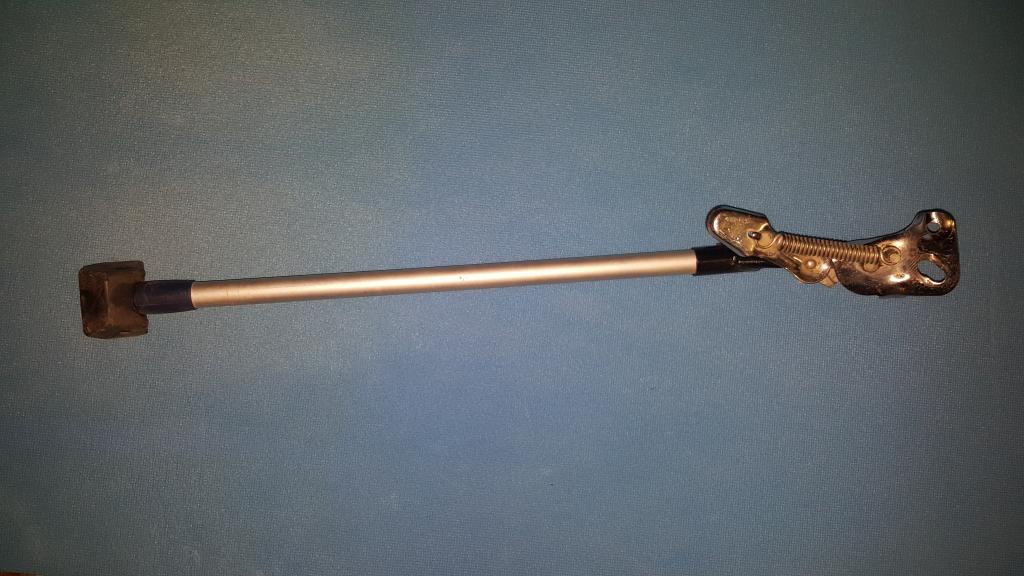

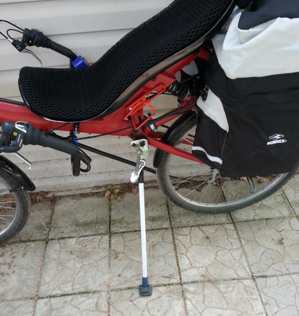

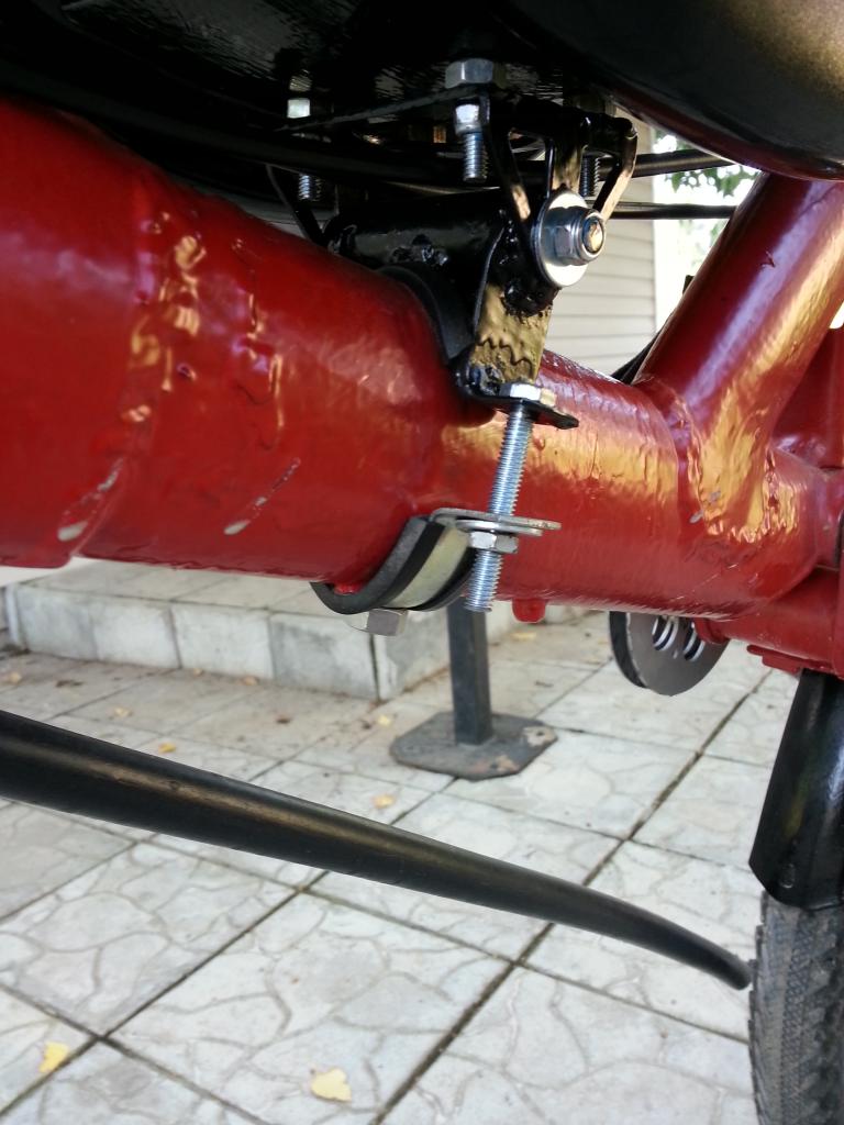

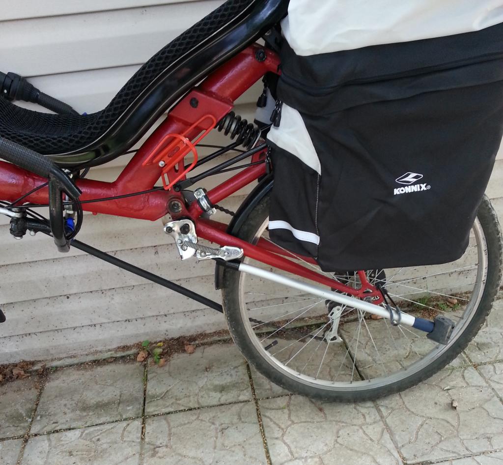

В процессе эксплуатации выявилась следующая проблема: при сильном боковом ветре на стоянке штатная подножка не справлялась со своей задачей. Поэтому пришлось изготовить особенную. С такой подножкой свалить лигерад даже силой весьма проблематично. Подножка фиксируется в открытом и закрытом положениях. Материал: сталь + алюминий.

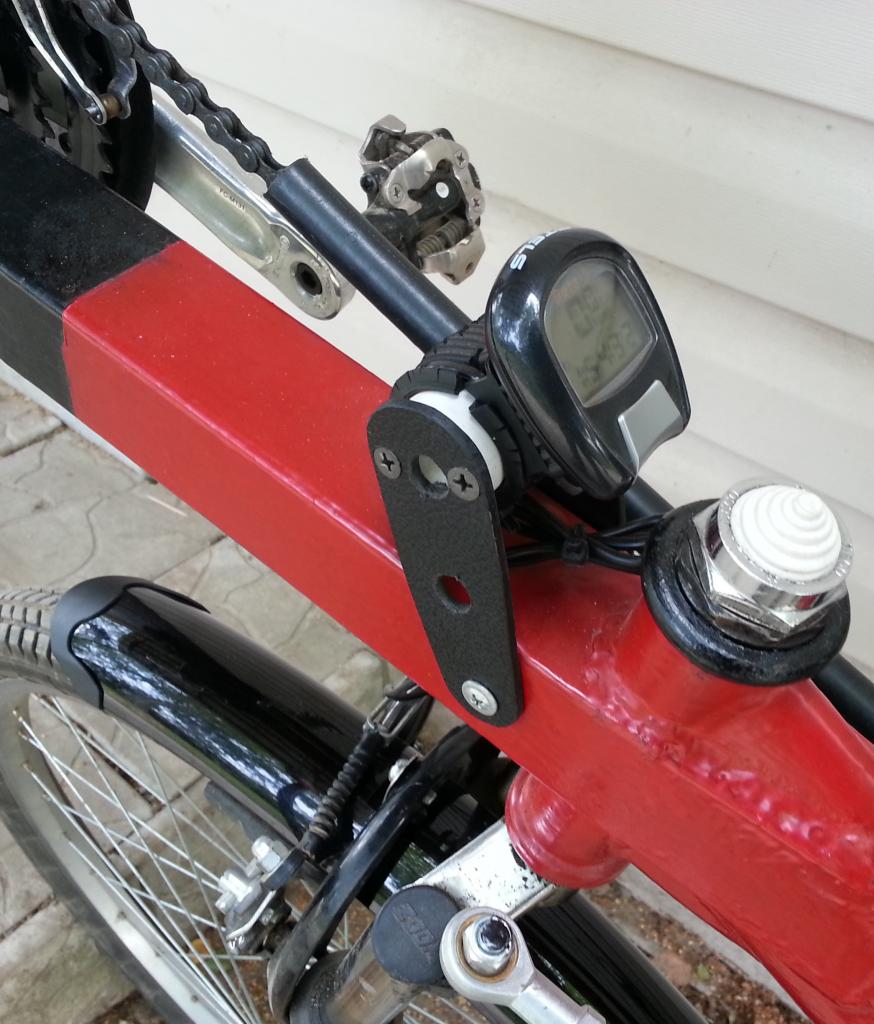

Также было изготовлено крепление для велокомпьютера возле рулевой колонки, установлено оборудование освещения и свето-звуковой сигнализации, кофр заменен на велоштаны, установлен светоотражающий флажок для безопасности на дороге и подголовник.

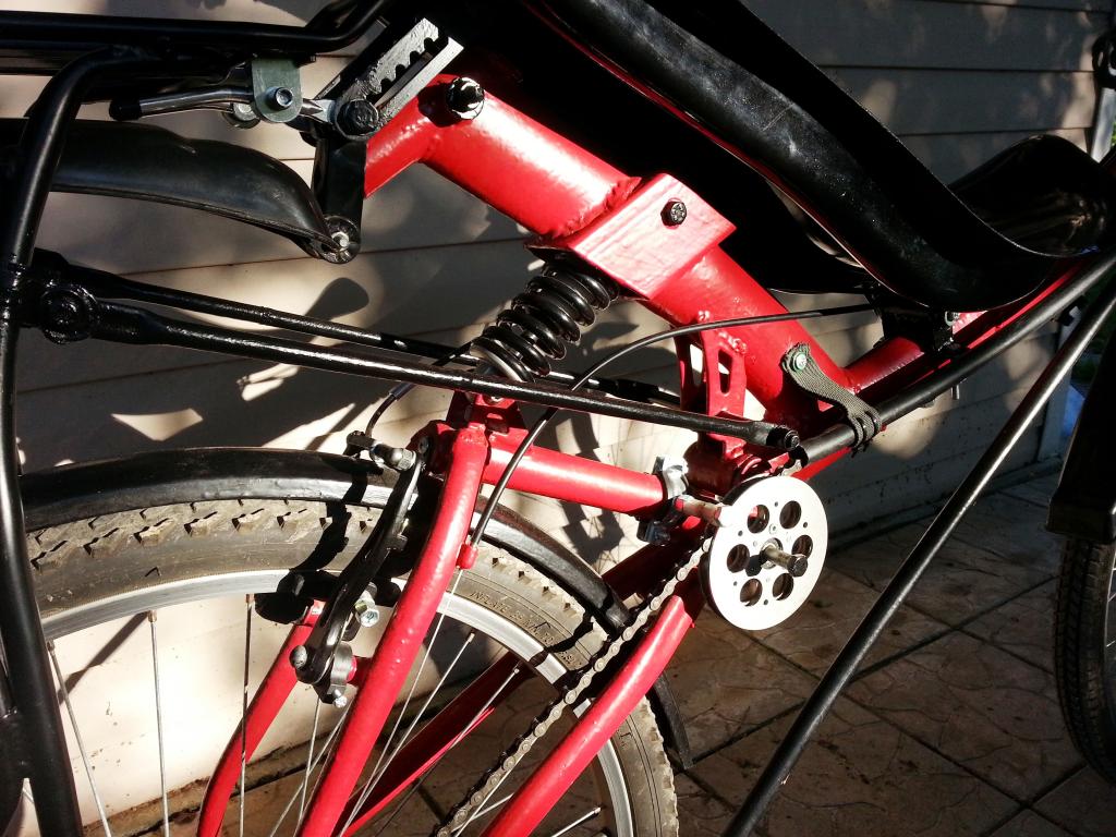

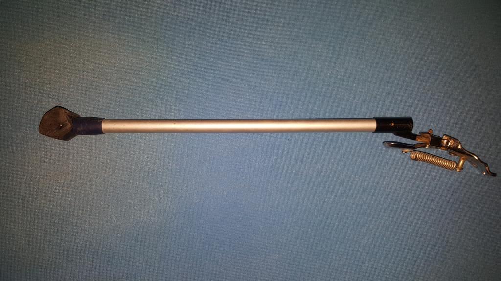

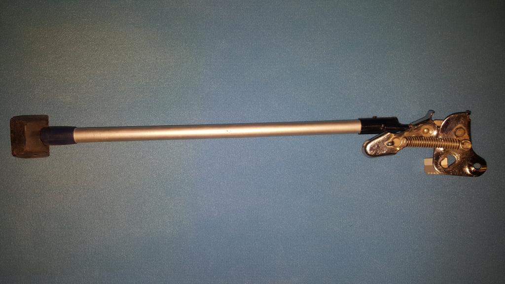

Lord713, а можно чуть подробнее про подножку?
фото поближе и с двух сторон... :roll:

Подножка состоит из трех деталей. Верхняя - основа от штатной подножки. Содержит в себе узел складывания и дополнительное крепление на оси заднего маятника (от проворота). Этим механизмом подножка четко фиксируется в раскрытом и закрытом положениях. Для удержания алюминиевого стержня выполнен стальной стаканчик, плотно удерживающий стержень подножки. Он зафиксирован в стаканчике винтом. Стержень подножки выполнен из алюминиевой ручки щетки для мытья машины. Снизу крепиться каблучок, выточенный из тела той же щетки. Благодаря его размеру подножка не проваливается даже в мягкий грунт. Несмотря на размер подножки, ее вес не превышает штатный.

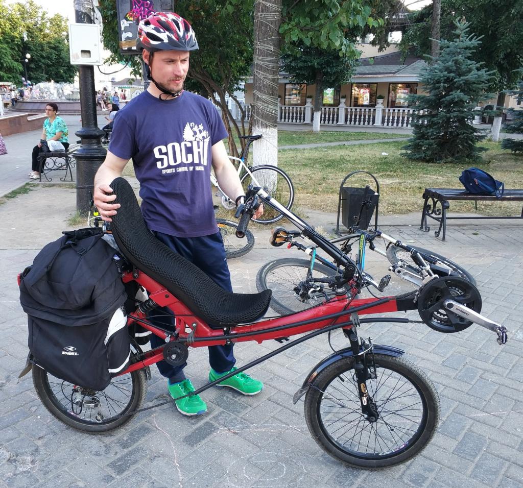

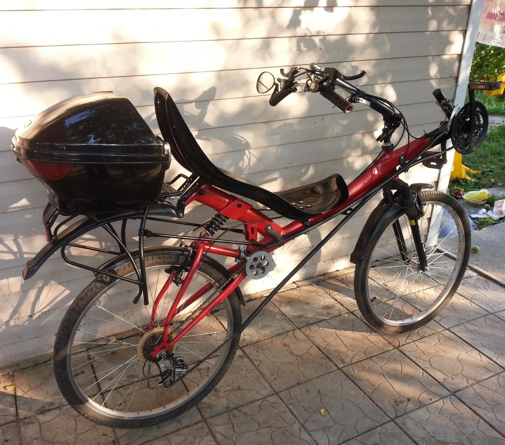

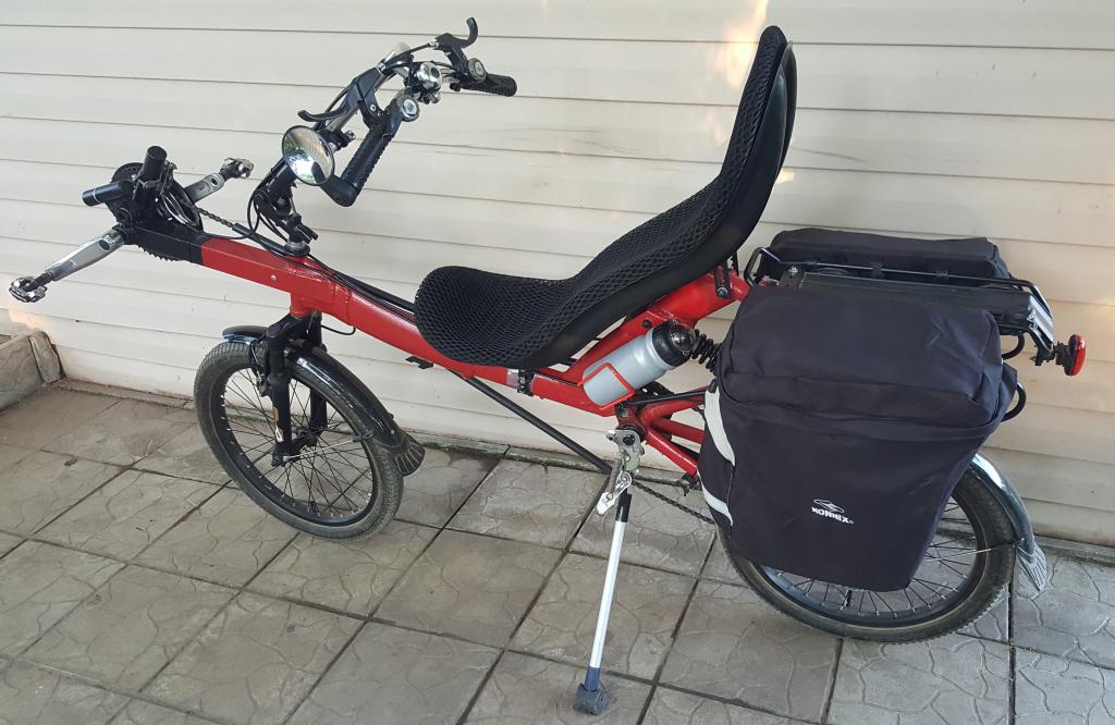

Лигерад прошел очередную реконфигурацию с целью перехода с чисто туристической направленности на универсальную. Стало удобнее использовать для повседневных поездок на работу и по городу. При этом и на дальние расстояния идет не плохо. Под мой рост на колесах 20" мне больше подходит.

Lord713, с моим ростом оба 26" тоже немного внатяг, хотя не сидел по правде говоря. Легирад классный, с виду даже сойдет за заводской. Может стоило сзади оставить 26"-е?

Будем знакомы. Прочитал текст в удовольствие, до момента- от погони овчарки. Впервые прочитал, что овчарки (немецкие) могут вольно, без команды, нападать. Но не в этом суть.
Заинтересовала модернизация, при том, не одна, и название лигерада, оставленное на раме. Когда то писал про это харьковчанам. Сам так использую элементы рамы, бывает, что и окраску родную. Это упрощает и ускоряет постройку.
Добавлено через 18 минут 10 секунд:
Теперь по сути:
-Если руление на 26* было нормальным, то какое стало на 20*?
-Какие углы руления?
-Вижу бум , что он с профильной трубы, что не хватило рамы?
-Третья модернизация, это подрезать бум снизу, прогнуть его максимально вниз или заменить на новый.
-Укоротить подножку, закрепив её ниже по маятнику.
- Поставить велосипедный руль с глубоким прогибом.
