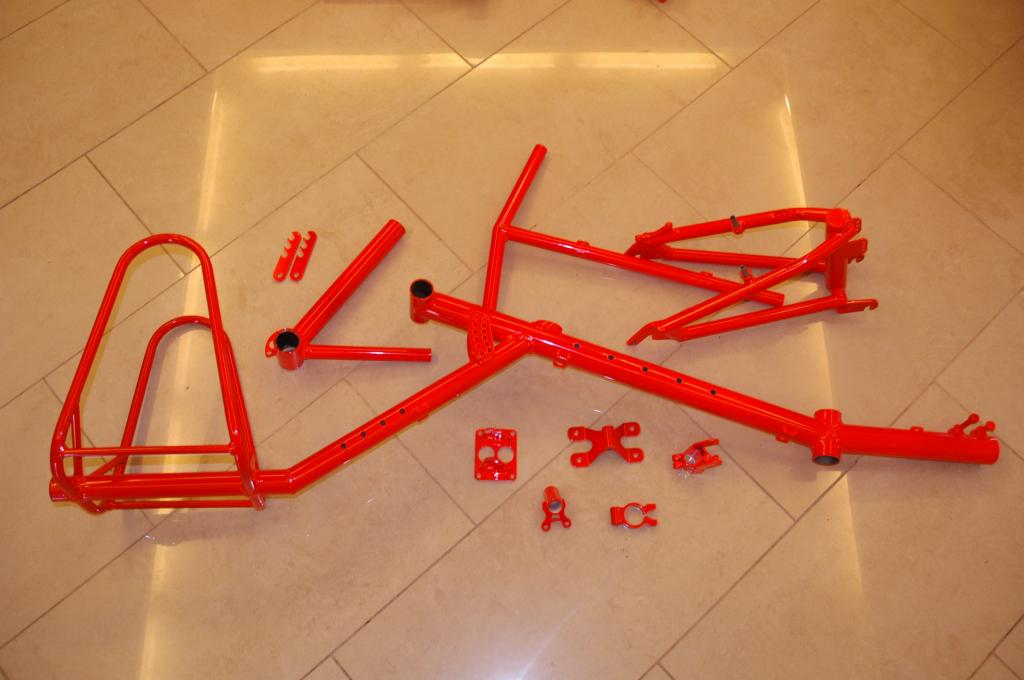

Да, могу отдать этот фрейм-сет за 300 Евро.
Только:
1 на некоторых скоростях цепь слегка цепляет крепление шарнира маятника
2 красили срочно, поэтому без пескостуйки и грунта
3 не все сварные швы визуально мне нравятся (на прочность это не влияет)
4 колеса на 451 ободах, соответственно заднии крепления В-брейков для обычной 20" не подойдут
5 складываемость с цепью я еще не проверял
6 на некоторых скоростях есть раскачка заднего маятника
Фрейм-сет это все кроме стандартных вело деталей, т.е.:
1 вынос каретки с отметками по длинне, трубкой креплением переднего переключателя 22мм и переходными кольцами для установки обычного переключателя и декоративным колпачком
2 рама с рулевым стаканом под подшипники 1 1/8 длинной 90мм, с ратнирами заднего маятника из шаровых подшипников М8
3 Задний маятник по амортизатор 165х35, с креплениями под в-брейки на 451 обод и креплением супорта для дискового тормоза
4 сидение с кронштейном для крепления на раме и регулирумыми упорами под спинку
5 руль-хомяк откидной с регулировкой наклона и длинны
6 вело эксцентрики для фиксации выноса каретки, сидения, длинны руля 6 шт
7 нержавеющие болты с контр-гайками для фиксации аморта, шарнира руля, шарнира маятника
8 направляющие трубки для цепи
9 все естественно покрашено порошковой краской (темно серый глянцевый металик, графит)

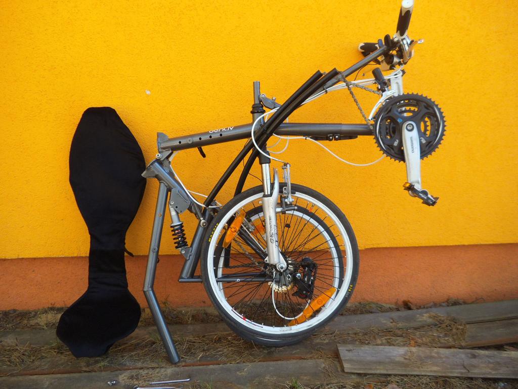

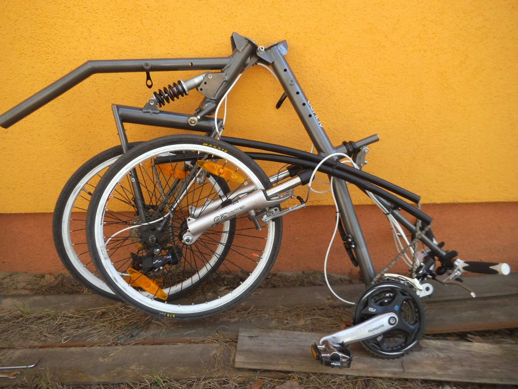

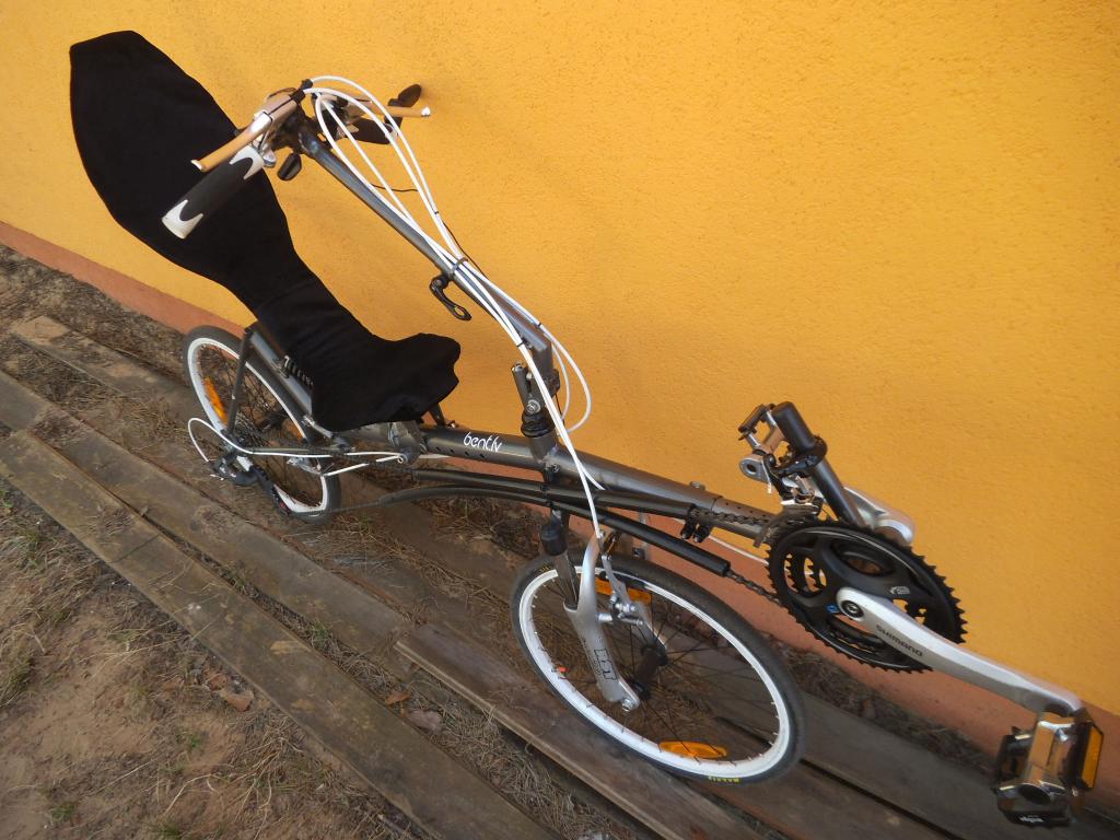

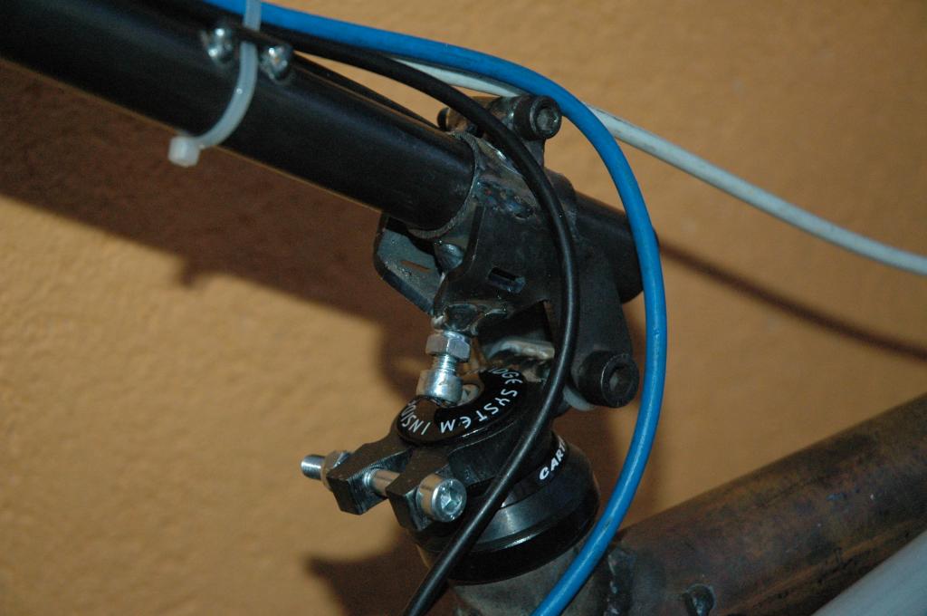

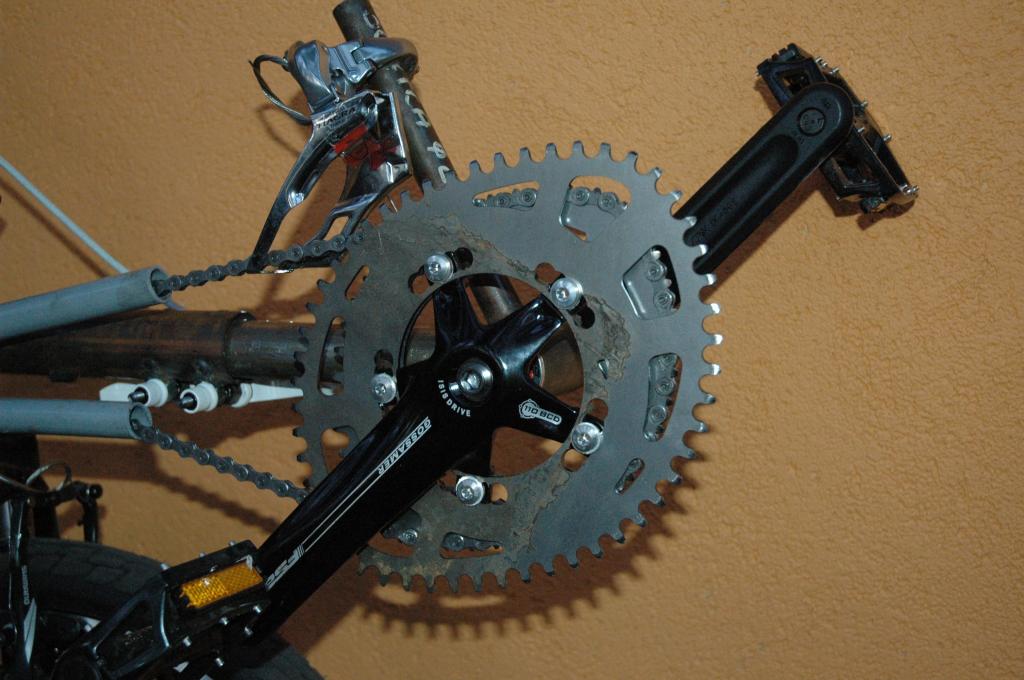

Проверил складываемость - складывается, с цепью нет проблем, да и с остальным тоже.
Не особо он становится компактнее, хотя ... короче однозначно, носить по лестничным клеткам точно удобнее.
Для компактности еще можно сделать, чтоб отрезок трубы выше крепления сиденья вынимался бы.

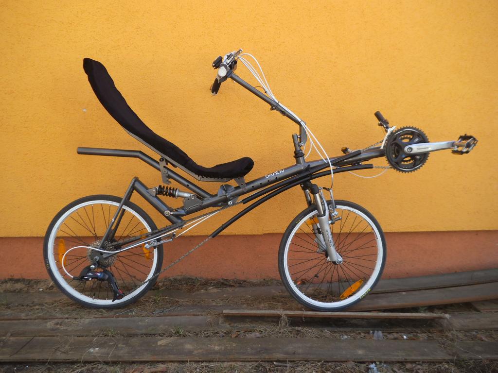

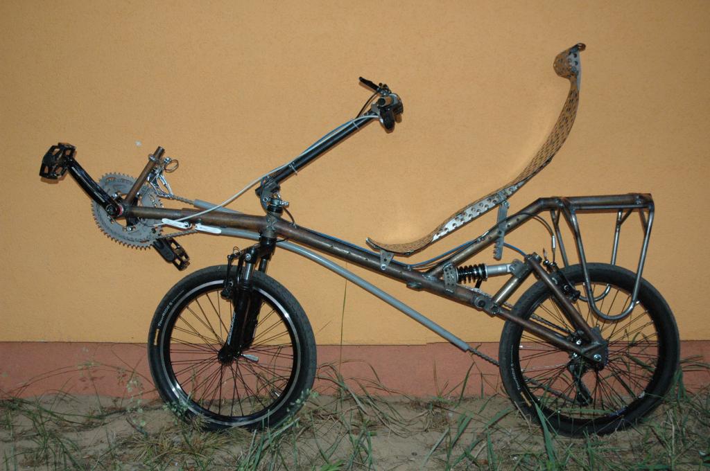

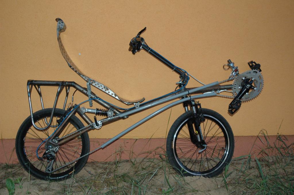

следующий для отладки технических решений.
труба 30ХГСА 40х1, 32х1 и 20х1.
на обычных 20 колесах с полной подвеской, хороший городской вариант, не складной, просто сел и поехал.
16.3 кг
За это сообщение автора Voolodja поблагодарили: 4 -=LT=- (Вт июн 16 2015 07:17), Igor-Creator (Вт июн 16 2015 01:40), Kostilo (Ср июн 17 2015 11:47), Sofabike (Вт июн 16 2015 15:01)

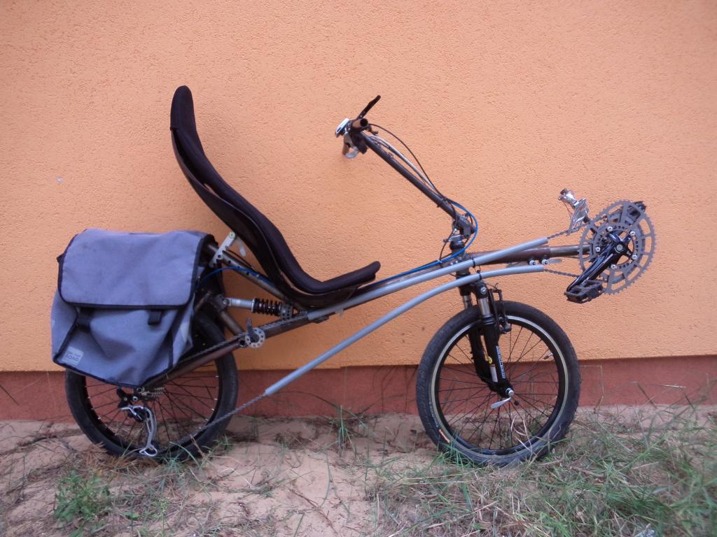

вот на мой взгляд "народный" лигерад, еще рама должно быть складная.

Напоминает тот самый "Azub mini", самый маленький и самый народный :) Только твой с подвеской.
 Заголовок сообщения: Re: ECO-Bent 2
Номер сообщения:#37  Непрочитанное сообщениеДобавлено: Вс июл 26 2015 20:27
да, я орентировался в начале на этот, первый был без подвески, вроде ок но подвеска - это супер.
мой значительно короче Азуба, не знаю зачем они его так растянули.

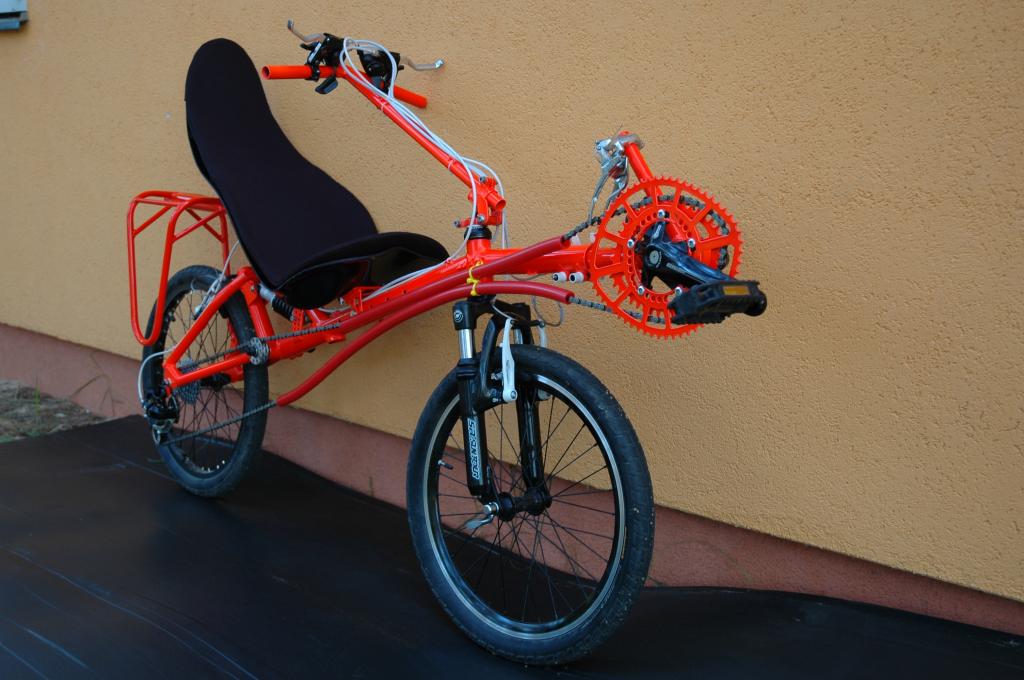

пришла рама с покраски, буду собирать на выходных.
стоимость такого фрейм-сэта 400 Евро. Этот пока свободный и готов к отправке.

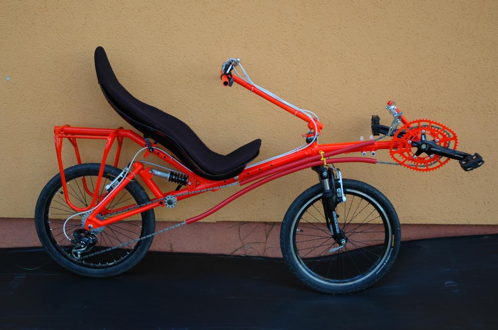

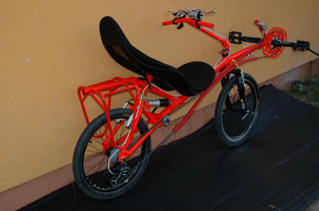

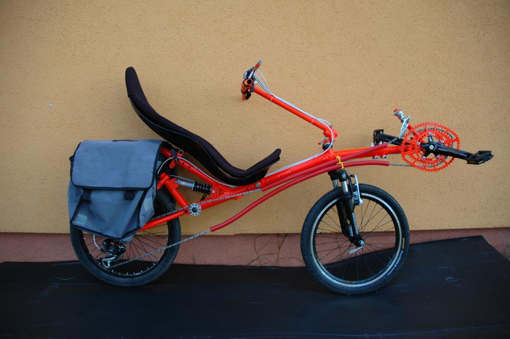

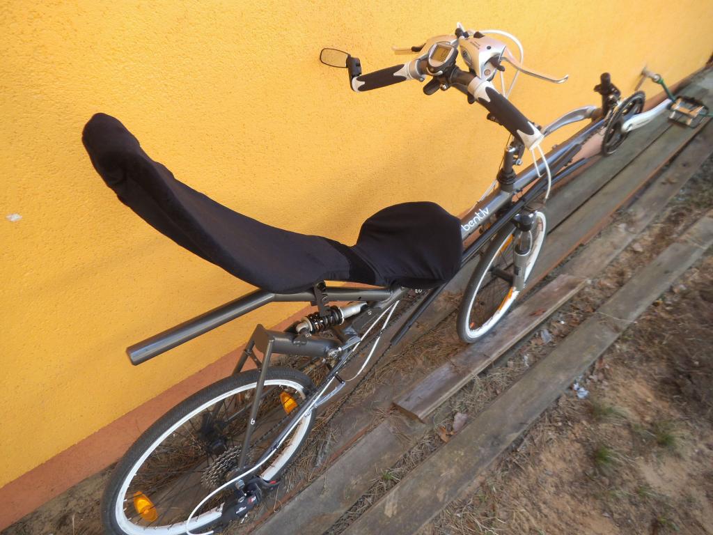

ну вот и собрал

Вылитый Азуб Мини :D
