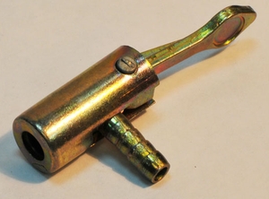

_C4_ писал(а):
Сколько стоит нормальный качественный наконечник на шланг, что-бы он не травил?
Если для шредера, то их в любом автомагазине навалом. Я пользовался двумя типами, оба нормально работают. Цена где-то от 20 до 50 рублей.
_C4_ писал(а):
если вдруг что пойдет не так - шланг тупо сорвет с вентиля (рукой не удержишь) и не разорвет покрышку.
Во-первых, удержишь. Площадь сечения вентиля примерно 0.5 кв.см. если не меньше. Значит при давлении 7 атм усилие будет меньше 3.5 кгс. Не проблема рукой удержать. Во-вторых, чтобы не разорвало, можно предварительно посчитать. Покрышка 26" шириной 3см имеет объём примерно 1.2 литра. Значит, если в литровом объёме было 7 атм, то в двухлитровом(банка+покрышка) будет вдвое меньше - 3.5атм. А с учётом того, что большая часть воздуха уйдёт в щели, вообще не о чем говорить.
_C4_ писал(а):
Опять же меньше вес девайса.
Зато рука не занята :) . Ну это дело вкуса, каждый выбирает сам.

То что на фото - хрень полная. Во первых они для шредера. Вы видели вентили шредера для бескамерных колес велосипеда? Я нет.
То что на первой фотке, стояло у меня на автомобильном компрессоре, что-б не срало мимо вентиля приходилось держать рукой. Крайне не качественная штука.
Под наконечником для шланга я имел ввиду это:
10Euro но непонятно как стыковать с обычным шланчиком или это:
20,13Euro ....
Не вижу смысла покупать эти вещи ибо работает и без них.
Держать шланг не обязательно. В видео было экстремальное давление в бутылке и на одном дубле шланг слетел с вентиля, поэтому на следующем дубле я уже придерживал шланчик рукой.
b88d.ru
