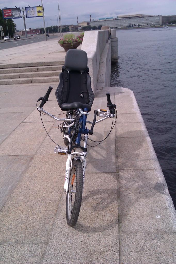

Состоялся первый полноценный (!) покатушечный день.
Пройдено примерно 70 километров в городской среде уличного движения. Отношение на дороге доброжелательное.
Никто не бибикает и не пытается зажимать,зато интенсивно выворачивают шеи :)
Ноги не болят,фактически даже усталости не чувствую. Цепь в трубках легонько шуршит,педалировать легко,погода классная...
После окочательной сборки,проявился аккуратный товарный вид,чего и добивался.
Провел фотосессию на том-же месте,что и два года назад. :wink:
В скором времени будет фотоотчет в отдельной теме,о маршрутах движения по Питеру и некоторых достопримечательностях.
С уважением!

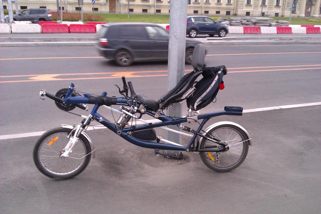

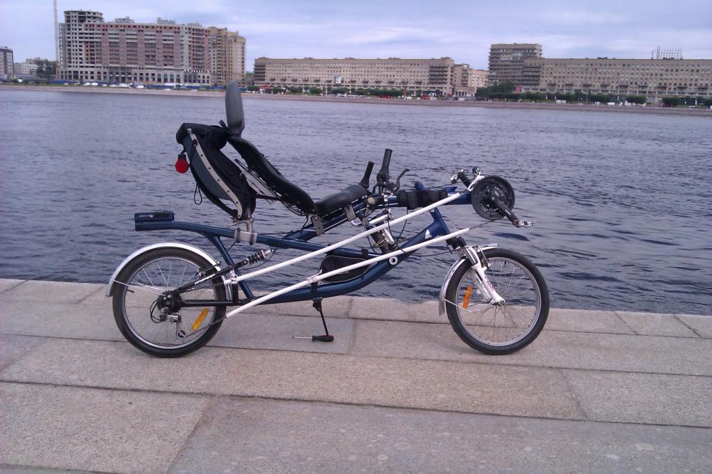

Новый имидж Hypera
Собственно, наверно это заключительная доводка бента. Большего выжать не удастся.( Нет, не заключительная :wink: )
1)Поставлен руль "Хомяк"
2)Собраны новые колеса, с двойными ободами.
3)Установлены дисковые тормоза.
4)Обрезан хвост рамы над задним колесом и установлен багажник
Сначала была идея, поставить колеса побольше... Но в виду глобальных переделок с разрезом рамы и поиском задних перьев, было решено отказаться. Дешевле будет собрать с нуля.
С "хомяком", стартовать стало проще. Уже не нужно было ловить равновесие на первых оборотах, да и сама конструкция значительно проще, чем стоявшая у меня- крокозябра. Да, ведь "аватар" нужно было снимать после каждой поездки, иначе в прихожей не оставалось места. Складываться вдоль корпуса он не желал.
Немного непривычно стало ездить с согнутыми руками, но видимо это сила привычки. Первые полчаса, руки, чуть выше кистей сильно болели.
Хотя, после многомесячного перерыва, ноги тоже зверски ныли и просили прекратить пытку 8) .
Выехал сегодня в первый раз, несмотря на штормовое предупреждение. Проехал за 4 часа около 50 километров. Чуть не сдох. Большую часть пути тащился против ветра , на пониженной передаче. Ветер срывал кепку и завязанный капюшон,швырял в лицо песок и дорожный мусор. Иногда с остервенением дул сбоку. Бент реально сносило метра на два,машины шарахались в сторону. И Я мешал им и они мне. Сегодня в Питере (11 апреля), были крайне некомфортные условия для велоезды. Ну да ладно. Проехали.
Вот доделал Я Хайпера и подумал, что вполне созрел для бента с большими колесами,26х28 или 26х26. Хочется развиваться, пробовать новые решения, чтобы ездить не только по асфальту... только мастерской у меня нет. :think: Нужен готовый фрейм...
Вот сижу и думаю теперь...
Последний раз редактировалось Uldis Вт май 13 2014 16:18, всего редактировалось 3 раз(а).
За это сообщение автора Uldis поблагодарили: 2 Alinnik (Сб апр 12 2014 21:32), Solo (Пт апр 11 2014 18:22)

77maxikov писал(а):
А как сзади тормоз крепится?
Это целая история :)
Наивно хотел купить дропаут (левый, с ушками под крепление суппорта). Но все эти немудреные детальки, существуют только в интернете, с безумным ценником.
В планах заехать в мастерскую или автосервис, вырезать этого "петуха"... а пока в его роли, обычный универсальный ключ:
Самому смешно, но работает :lol:

Еще одна доводка Гипера
Покатавшись с "хомяком", испытывал некоторые неудобства с управлением. Большее физическое усилие в виду недостаточной ширины (38 см) и не совсем удовлетворительное ощущение от положения рук, согнутых перед собой, что не является анатомически естественным, для человека. "Хомяк", откидывающийся при малейшем движении рук- вперед, не добавлял удобства. :?
Нашел усредненное положение, при котором руль можно жестко зафиксировать , без проблем для посадки. Стало лучше, но все-же не комильфо. Задумался о третьем варианте, о "Супермене".
Руль "Супермен",в стиле немецкого "Тройтек", изготовил наш коллега- Олег O-Witte, за что ему дикий респект и уважуха! :D
Конструкция органично вписалась в "Гипер", придав облику законченный вид: :arrow:
Братцы, а удобно то как ! Вот он- кайф, руки вдоль туловища и на своей ширине. Не задраны, не согнуты, а в своем анатомическом виде.
Я доволен ! :clap:

Юрий писал(а):
На практике в сравнении с хомяком и суперменом, легче, руки не затекают на длительных покатушках?
Каков новый руль, еще предстоит выяснить. Сборку закончил десять минут назад. Казалось бы- фигня, а провозился с 11 до 18, без малого 7 часов.
Руль от Олега, это фактически тоже "хомяк", только с более длинными ручками. Все решит регулировка. Руки не должны быть излишне согнутыми в локтях, чтобы не затекать.
Юрий писал(а):
При внезапных остановках супермен надёжнее хомяка или всё зависит от опыта и удачи?
"Суперменом" достигается наиболее легкое и устойчивое управление, особенно на танкодроме. Мне он нравится. Если с "хомяком" не срастется, вернусь к "супермену".
можно подробнее и со сылочкой?
Пришел- фигурально. Я его покупал сам, в магазине для мотоциклов и скутеров. Без всяки интернетов, Возле авторынка в Питере, На ул.Фучика. Всего за 2000 рублей. Гораздо дешевле, чем в Англии :mrgreen:
