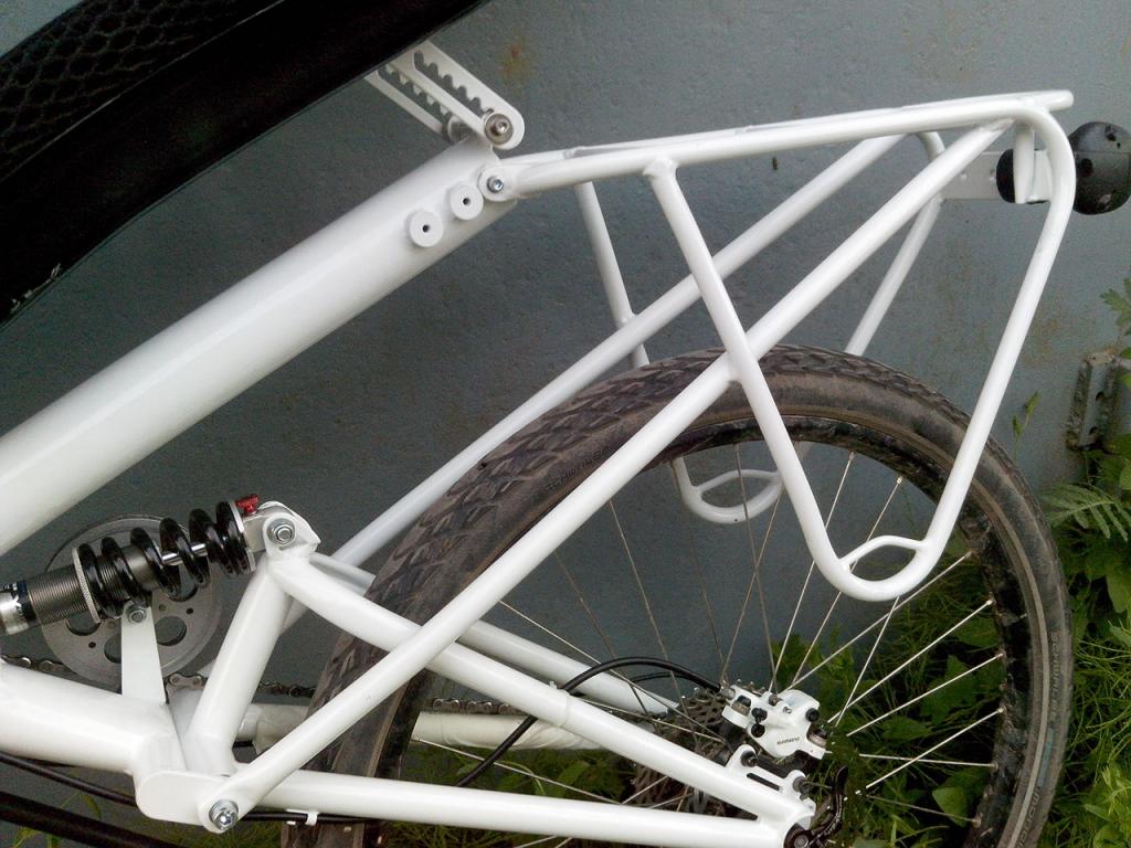

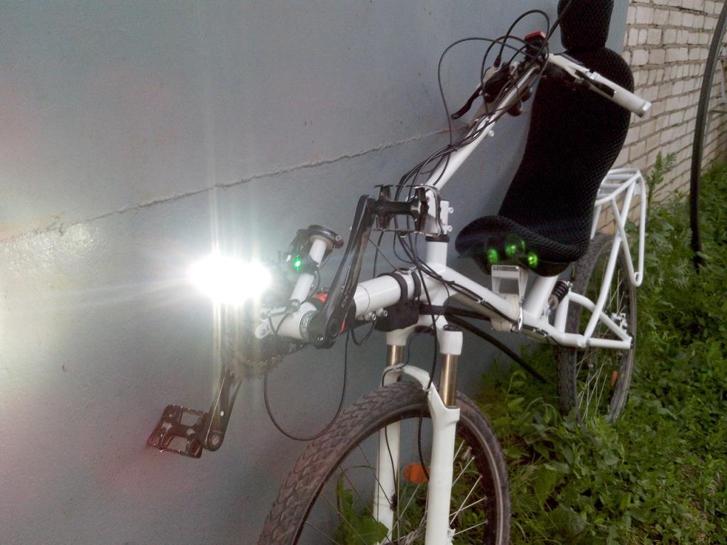

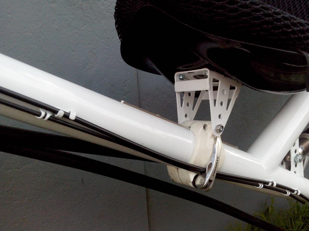

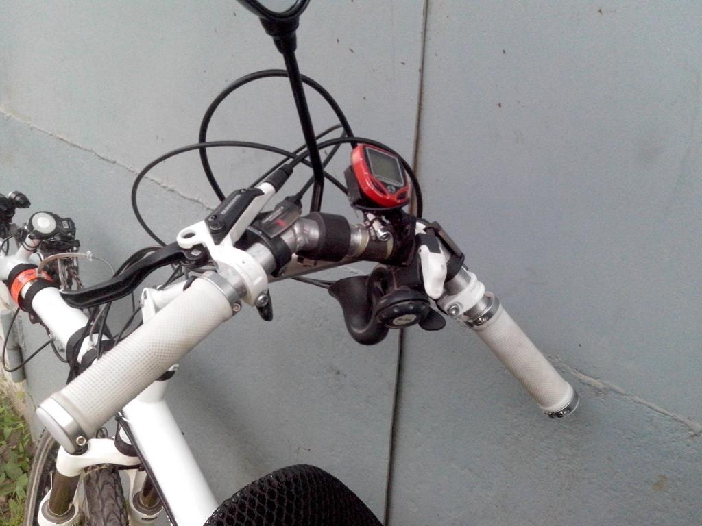

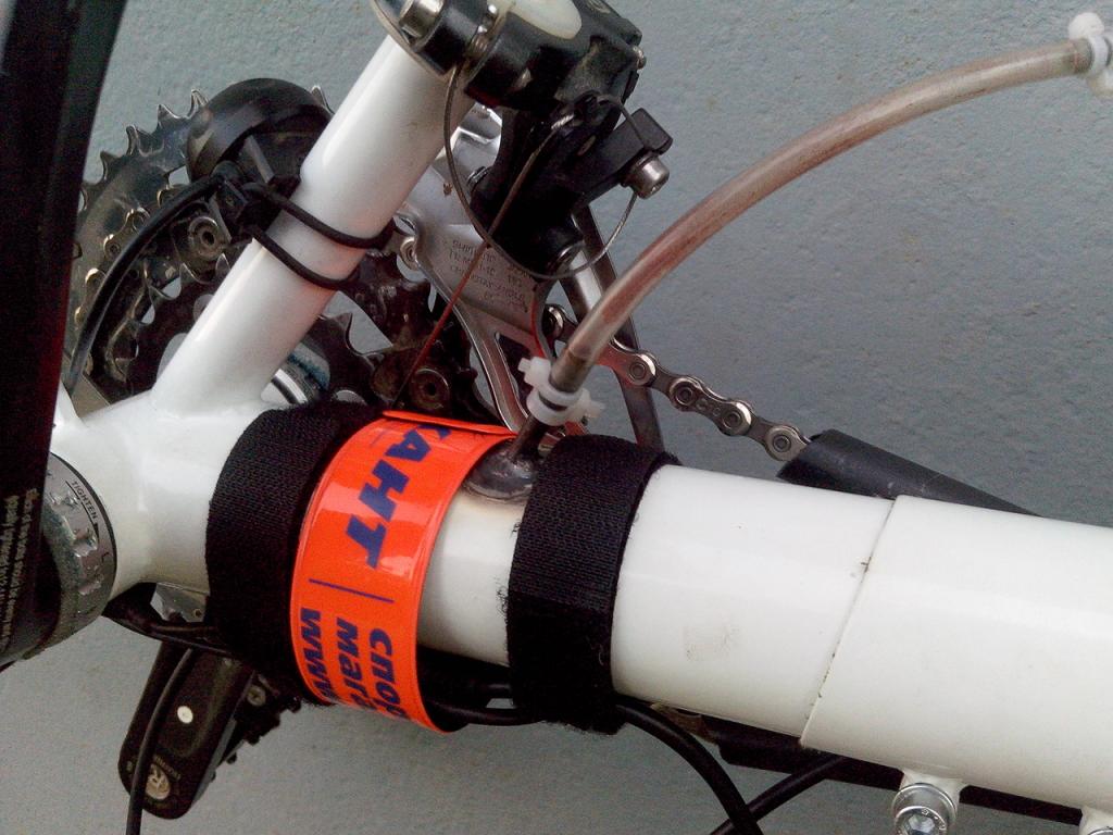

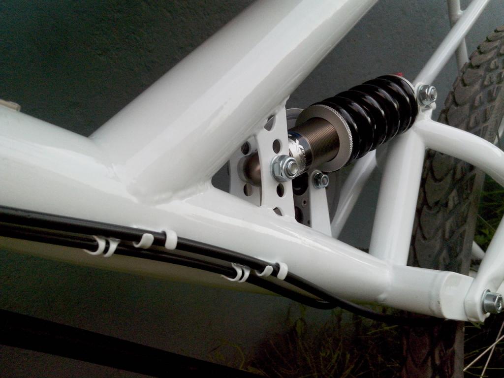

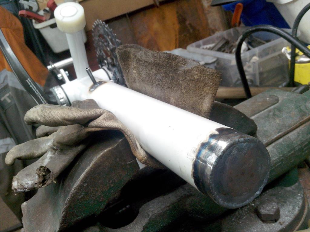

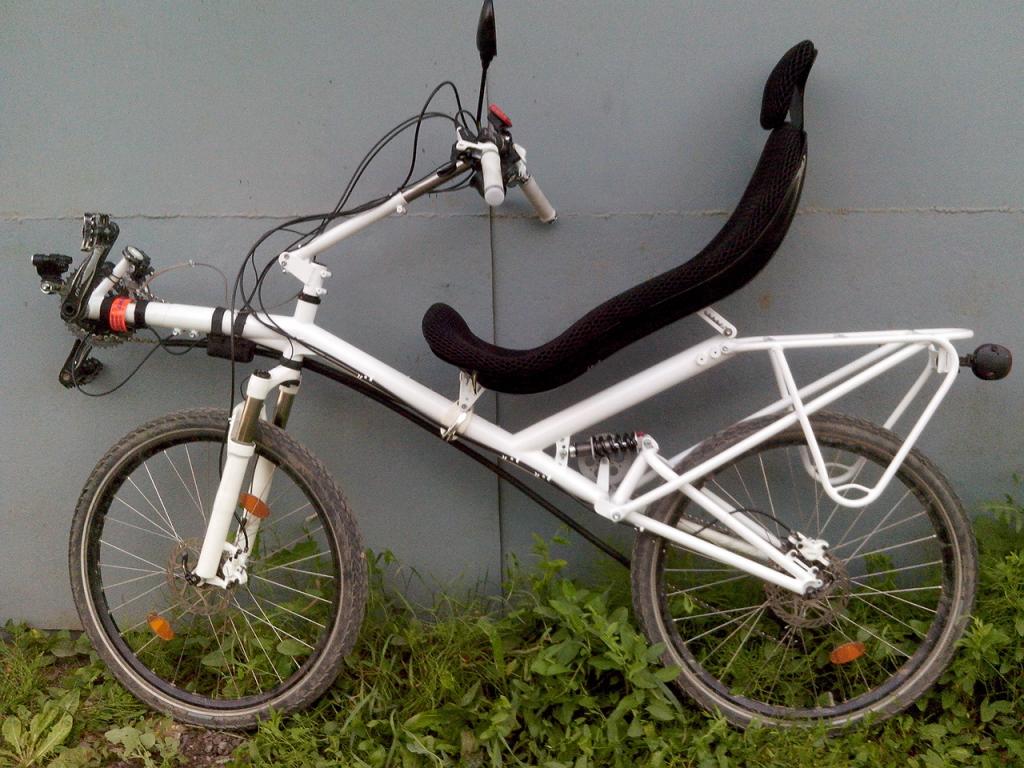

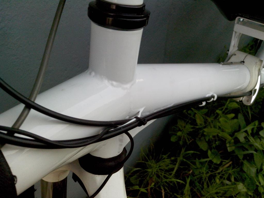

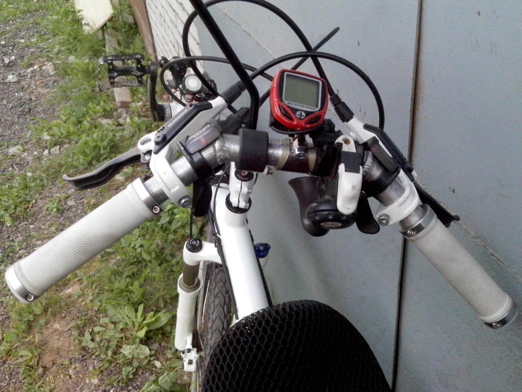

Лигерад Марселя из Альметьевска.
Сумки не подошли, так как высокое крепление сиденья портит весь замысел конструктора. Опускаются руки.
Заказчик посадкой доволен.

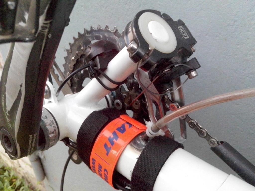

В выносе сделана емкость под пневмогудок.
В моем случае там находится Li-Ion аккумулятор емкостью 200Wh. Тяжелее, но более рационально, т.к. можно не только гудеть, но и питать смарт, навигатор и свет.
Кстати все выглядит очень аккуратно и симпатично, белый цвет довольно маркий, но имхо симпатичнее черного.

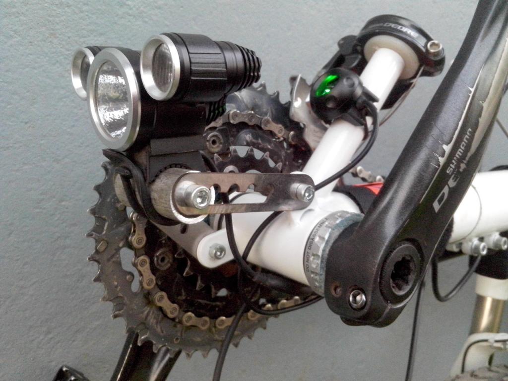

А крутейшее крепление под фару, надеюсь на всех рамах заказа делалось? :)
тааакс... мой следующий? уже же весь велохлам приехал кроме тромозов и новой гидролинии...
а беленький то красавчик)))

нет, надо будет придумывать что-то другое

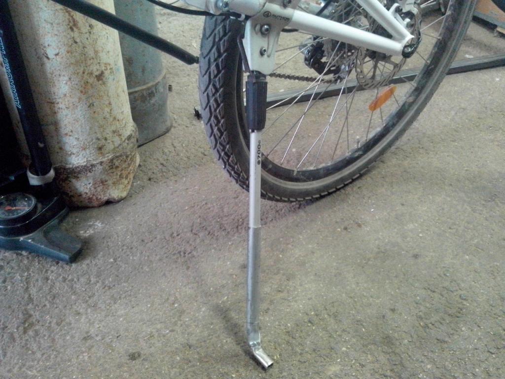

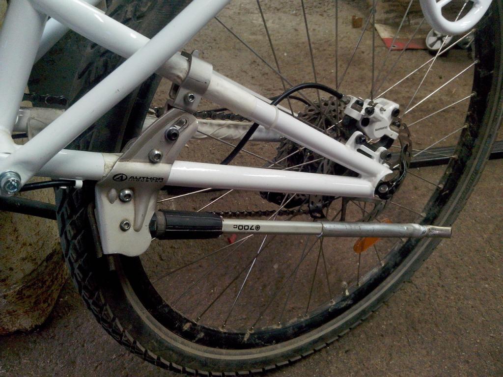

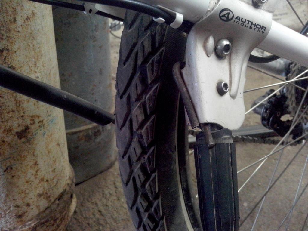

Подножка на лигерад. Дешевле всего получается модернизировать стандартную подножку Author с двумя креплениями для зажима на две трубы. В механизм складывания вставляется кусок мотоспицы (прочный металл) и по месту удлинняется "нога". Кусок спицы нужен, чтобы ограничить излишне большое движение "ноги" вперед. Держит очень хорошо.
Сколько весит и стоит ???
Добавлено через 1 минуту 9 секунд:
Если бы еще выглядела презентабельнее :?

Олег, можешь сразу продумать какой то вариант с навесным креплением площадки за трубу где передний переклюк крепится? Лично для меня очень актуально.

Мне бы тоже не помешал. Правда и без нее есть место для фонаря, но пусть будет :wink:

Чем дальше я занимаюсь конструированием, тем больше я вижу любителей и желателей простых решений.
Презентабельнее будет дорого.

Так новая за 500-800 рэ и есть презентабельная
Она ж не подходит :)
А если серьезно, то хочу понять) Хотя бы на пальцах объясни что надо сделать с подножкой, чтобы ее цена выросла в 4 раза.
Засекается время.
Разбирается подножка. Рассматривается. Выбрасывается нижняя часть подножки. Едем в магазин (на базу) за прутком дюраля. Отдаем денег. Едем к фрезеровщику, делать из круглого прутка некруглый. Отдаем денег. Едем к стеклоструйщику, матировать подножку. Отдаем денег. Едем в гальванику, отдаем денег.
Приезжаем. Собираем. Ставим на лигерад.
Отчет времени останавливается.
Считаем потраченные деньги. Из того, что осталось, выделяем себе на интерес, смотрим на затраченное время, плачем о потерянном времени, за которое можно было бы ремонтом велосипедов заработать на половину лигерада.
Ну какая, нафиг, подножка?

Олег, а та подножка, что на фото - это уже вариант после всех этих манипуляций:
Если так, то результат весьма не впечатляет - с такими-то заморочками... Есть вариант проще, быстрее и более привлекательный внешне...
Добавлено через 10 минут 9 секунд:

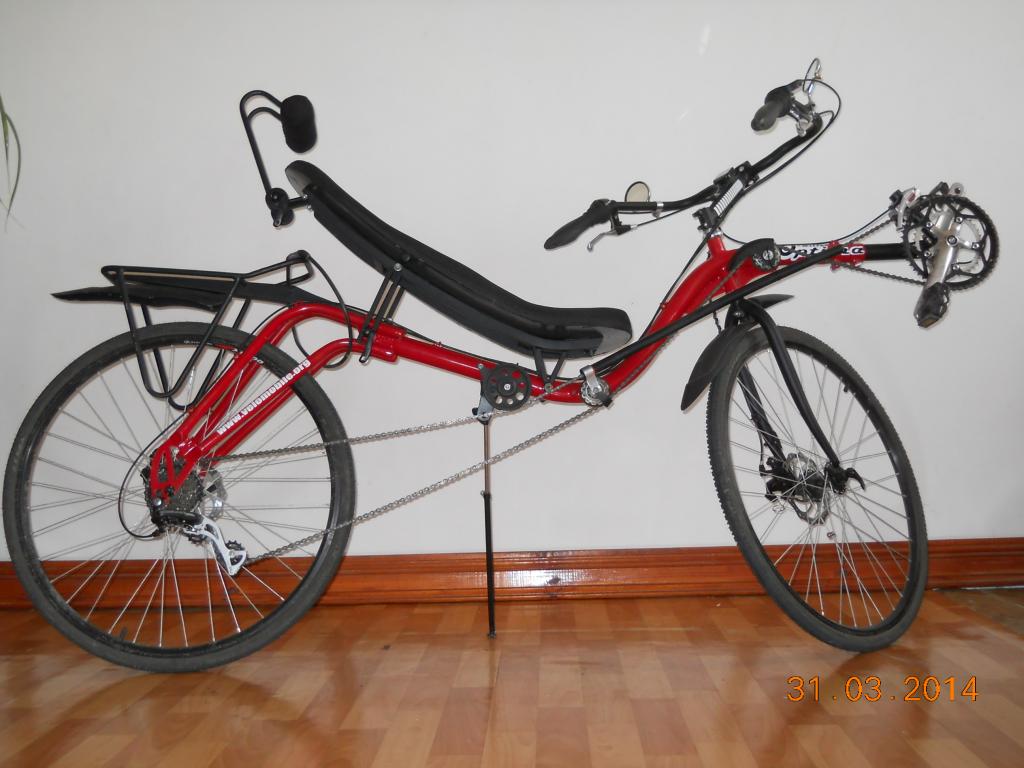

Переделка стандартной подножки под лигерад: берем телескопическую подножку, выкидываем короткую нижнюю часть, берем трубку 12Х1.2, отрезаем кусок, в верхней части ставим кольцо с диаметральной резьбой М6, в нижней части - опорный пятак. красим и устанавливаем... 200 руб подножка,https://www.100sporta.ru/veloaksessuari/velo-krepleniya/tbs/podnozhka-velosipednaya-tsentralnaya-tbs ну пусть 300, даже 350, 5 руб кусок трубки, на 15 руб краски... Болт М6 со старой части...
