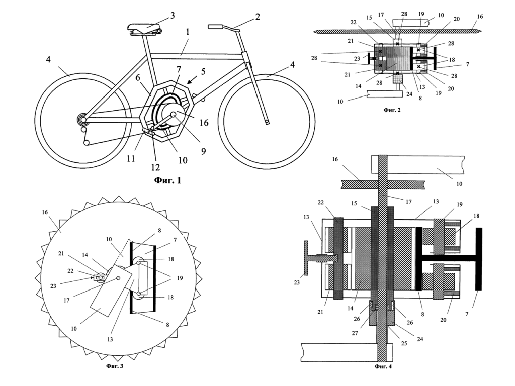

Основным недостатком современных велосипедов и велотренажеров является постоянная, неизменная амплитуда работы мышц, связочного аппарата и суставов нижних конечностей, что способствует развитию негативного двигательного стереотипа. Молодые ученые Игорь Комлев и Дмитрий Самарский из инновационного инкубатора Кубанского государственного университета физической культуры, спорта и туризма предложили педальный механизм, который перемещается по эллиптической траектории. В результате изменяется амплитуда работы мышц и суставов нижних конечностей, повышая их эффективность. Велосипед и велотренажер остаются конструктивно простыми и имеют невысокую стоимость.
Устройство содержит раму с рулем и седлом, колеса и привод с ведущей звездочкой, двумя шатунами и педалями. Привод состоит из элемента эллиптической формы, внутренняя эллиптическая поверхность которого образует рабочую дорожку с зубчатым профилем и педального механизма. Педальный механизм установлен на элементе эллиптической формы с возможностью перемещения по зубчатой поверхности рабочей дорожки.
Натурные исследования проведены в Кубанском государственном университете физической культуры, спорта и туризма на базе Научно-исследовательского института проблем физической культуры и спорта. Для изучения особенностей биомеханических характеристик двигательных действий и функциональных реакций мышечного и суставного аппарата нижних конечностей человека, определяющих эффективность использования эллиптического велотренажера, были использованы следующие методы: высокоскоростная видеосъемка, гониометрия, 2D-анализ движений, электромиография. Прирост диапазона изменения величины углов в суставах нижних конечностей при полном цикле педалирования на эллиптическом велотренажере по сравнению с обычным велотренажером составил: в тазобедренном суставе — 200%, в коленном суставе — 157%, в голеностопном суставе — 400%; также зарегистрировано увеличение электрической активности мышц, что в совокупности позволяет значительно повысить тренировочное воздействие на организм человека.
Разработка имеет потенциал выхода на мировой рынок. Поэтому авторы изобретения ведут переговоры по массовому производству эллиптических велосипедов.
Источники: патент России № 2460563 «Эллиптический велотренажер Комлева» (2012); патент России № 2543134 «Велосипед с эллиптическим приводом» (2015)
Велосипеды считают самым экологически чистым и полезным для здоровья видом транспорта, но и у них есть свои недостатки. Например, педальный механизм, который дает неизменную амплитуду работы мышц, суставов и связок ног. Это развивает неправильный двигательный стереотип. В инкубаторе инноваций Университета физкультуры, спорта и туризма Кубани нашли решение этой проблемы.
Дмитрий Самарский и Игорь Комлев создали новый механизм педалей, двигающихся по эллиптической траектории. Он меняет амплитуду работы суставов и мышц ног, делая передвижение более эффективным. Велотренажеры и велосипеды, оборудованные новым механизмом педалей, недорогие и конструктивно простые решения. Устройство состоит из рамы, седла, руля, колес и привода с ведущей звездочкой и педалями. Элемент привода в форме эллипса образован зубчатой дорожкой и педальным механизмом. Механизм легко перемещается по зубчатой основе дорожки.
На Кубани уже провели первые исследования устройства. Чтобы изучить характеристики движений мышц нижних конечностей и их функциональные реакции при езде на усовершенствованном велосипеде, были использованы электромиография, двухмерный анализ движений, съемка видео на высокой скорости и гониометрия. В результате был отмечен прирост диапазона изменения величины углов в тазобедренном, коленном и голеностопном суставах. Кроме того, серьезно повысилась активность мышц, что увеличивает эффект от тренировок. Сейчас Кубанский университет физкультуры занимается продвижением своего "заново изобретенного" велосипеда на мировой рынок. Есть все шансы на то, что вскоре начнется массовое производство устройства.

Эх, в первый момент в глазах такая искрища сверкнула и хотел уж сказать "Вау", да вот, похоже, несудьба:
не вижу преимущества по части увеличения мощности на колесе:
может, оздоровительный эффект от эллиптической траектории движения ног увеличивается, но "мёртвые точки" как были, так и остались.
Получается велосипед, тот же круговой привод, только с дополнительными бессмысленными движениями, не учавствующими в тяге, а только лишь помогающими поднять тонус и сжечь калории...
Значит, не быть ему русским ответом японскому SDV, увы. :(

Флюр, эллиптические приводы бывают разные:
правильные и неправильные!
"Правильный" - это вот этот:
:arrow: viewtopic.php?f=91&t=4824&hilit=sdv
Вот тут - то действительно нет мёртвых точек и он имеет большое преимущество перед классическим круговым.
А по поводу кубанского сабжа, - я его, пока что, не понял, не постиг и не прочувствовал.
И, Флюр, по первому впечатлению, я его преимуществ пока не вижу. Смею надеяться, что после более подробного ознакомления удастся найти в нём рациональное зерно и моё "невау" сменится на "вау!"
и более того: я заброшу все свои планы, поднакоплю денег и куплю этот велосипед.
