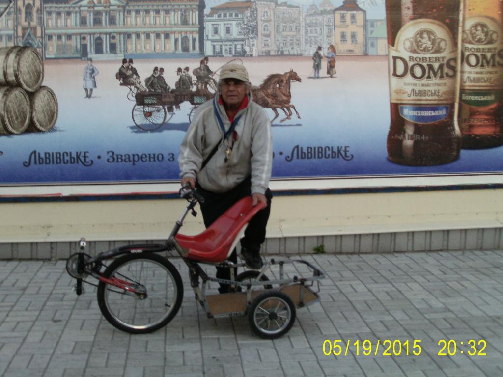

И у меня дельта-трайк грузовичёк 2015 г. Очень надеялся, что удасться накопившейся металлолом и ненужные метало- изделия вывезти и продать. Надежды не оправдались. При доработке и втором выезде я на нём перевернулся, при том, что ногами я доставал свободно до земли, а скорость была пешехода и не глубокая ямка.
Грузовичёк сделан на базе складной детской коляски (задние колёса на 12"), и привод "мазурчак" на колесе 20".
Параметры:- база-740 мм; колея-480 мм; платформа-740 мм. Сидушка- обрезанное стадионное сиденье.
Привод типа "Мини-версия", но вместо эластомера- пружина из амортизатора. Подвеска получилась очень эластичной и с большим ходом.
Сиденье на уровне переднего колеса. Планирую переделать подвеску и расширить колею. Выложу фото, если друзья помогут. Не открываются, по видимому, из-за большого расширения.

Прилагаю фото к предыдущему сообщению
коротокая и узкая база и высокий центр тяжести?

Нельзя, разгрузятся задние колёса. Обмерил ещё раз взаимное положение сиденья и платформы:- край сидения на высоте 500 мм, передний край платформы- на 400 мм.
Так как я в чужой теме, то пока беру паузу. Резать по живому ох как не хочется.

Владимир, я бы что сделал:
Убрать подвеску (ну, неудачные эти ваши эксперименты, ну честно)
Максимально опустить сиденье
Колею расширить до 70 см.
Это если не перепиливать всю раму, а использовать то, что есть сейчас.

Передний привод снят с лигерада с подвижной кареткой, который имеет доработанную раму от скутера, и планируется задний электропривод. Оба колеса имеют по планетарной втулке. Из-за неудачной передней подвески я на лигераде этом не проехал и метра.
Заменю на грузовичке систему переднего привода( без подвески), но с рулём АВАТАР, чтобы садиться можно было через переднее колесо. И расширю колею до 580 мм, если найду ось, или эту разрежу и раздвину.

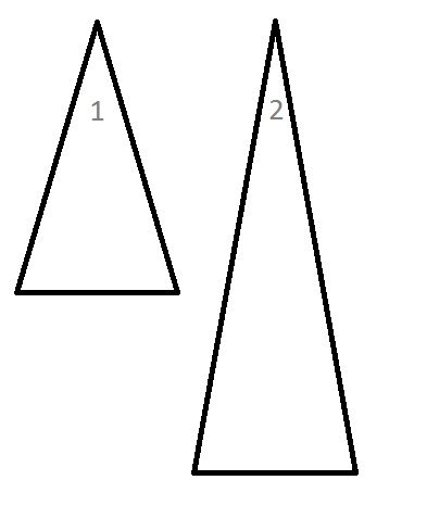

а можно я! я тоже "профессионал".
LT смотри схему. чёрная точка это проекция центра тяжести. красные линии это кратчайшие расстояния до линии опрокидывания. при одинаковой высоте центра тяжести трайк №2 будет менее устойчив.
а площадь треугольников здесь ни причём.

Очевидно, придётся ещё раз повторить азы теории устойчивости трёхколёсной техники. Общий принцип в том, что чем ближе ЦТ к задней оси - тем трайк устойчивее. Поэтому оттягивая платформу назад, мы устойчивость ухудшаем. В этом заключается противоречие в конструировании переднеприводных трайклов - с одной стороны, нам надо загрузить ведущее колесо, а с другой - загрузить задний мост. Искусство конструирования подобных машин заключается в нахождении баланса между загрузкой осей, вместимостью и эргономикой.
"Обратная схема Мазучака" имеет лучшую устойчивость, чем традиционная (возможно, поэтому она так любима западниками), но у неё плохая загрузка ведущего колеса - что на хороших дорогах без рельефа не очень актуально. Некоторая громоздкость конструкции тоже не так актуальна в условиях одноэтажного частного сектора.
Если мы посмотрим на "Велотрон", то увидим, что он имеет максимально короткую базу, задние колёса буквально под локтями. На обсуждаемой же кувыркашке задняя ось смещена назад гораздо сильнее, что вкупе с высокой посадкой и привело к печальному результату.
