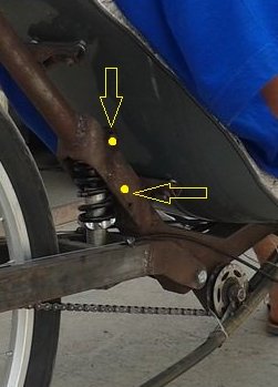

Аммортизатор все таки надо ставить больше
а если отверстия на раме под крепление аморта просверлить чуть ниже и ближе к колесу?
или не хватает именно хода аморта?

Аммртизатор, хода его хватает..только недоработал я маятник.
Незнаю..каким местом думал.
Скорее всего нужно не новые дыры сверлить. ...а проработать крайнюю поперечину маятника...чтобы она не била по раме...

ascet, ну так если отверстие сместить ниже, то поперечина перестает бить по раме.

LT....смысл в конструкции верхнего крепления аммо в виде кармана-теряется..и тогда лучше его убрать.
И именно это крепление позволяет несколько занизить лигерад..как бы спрятать амморт внутрь рамы.
Мнн легче маятник изменить ..чем эту часть рамы.
Признаться честно..я знал что там надо хорошенько подумать, прежде чем лепить..но я так задолбался и затянул с этим аппаратом что сделал так. Да и к тому же "лезгинский авось" тоже помог))))
Да..и по вилке--лучше было если это была б вилка самодел.типа как Олег делал на самурай.
Даже эта..через чур выпирает. И при повороте несколько толкает цепь(в трубке).
Компенсатор тормозного усилия..или просто изогнутая трубочка на вибрейках..поишлось пустить снизу ...
