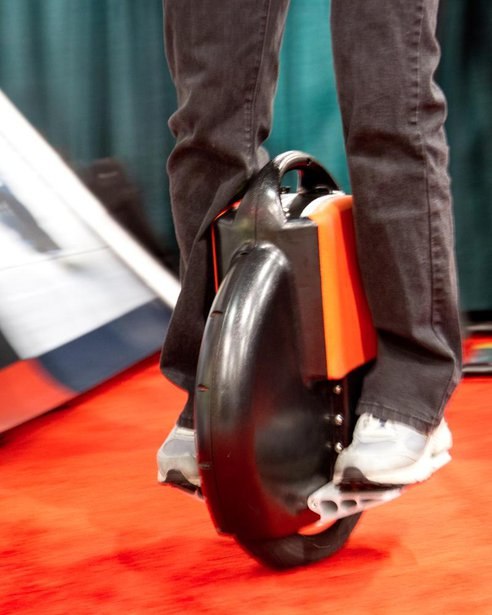

Ну, во первых, моноколесо с гироскопом уже существует и продается в Москве: https://vk.com/solowheel. Пожалуйста, лепи сиденье и готово.
А, во вторых, зачем ты расположил гироскоп горизонтально? Не логичнее будет его упаковать в вертикальную плоскость колеса? Ведь гироскопу без разницы под каким углом к горизонту сохранять стабильность плоскости вращения.

Номер сообщения:#15  СообщениеДобавлено: Пн мар 02 2015 22:54
ну и практицки почти всё уже есть, не хватает православного моноколеса на 36 дюймов :o
За это сообщение автора Stoyan поблагодарил: Modulator (Пн мар 02 2015 23:29)
 Заголовок сообщения: Re: Моноцикл с гироскопом "Сатурн" (Концепт).
Номер сообщения:#16  СообщениеДобавлено: Пн мар 02 2015 23:28
Сообщения: 13787
Идея действительно хорошая: Стоян снова играючи проявил смекалку, и привёл в пример уже где-то здесь обсуждавшийся
веломобиль, о котором все и забыли! :clap: :clap: :clap: Минус тут лишь в том, что педали очень уж широко расставлены :? ...
Номер сообщения:#17  СообщениеДобавлено: Вт мар 03 2015 00:16
Сообщения: 379
Откуда: Харьков, Украина
Благодарил (а): 95 раз.
Поблагодарили: 123 раз.
Дим, ещё раз посмотри на свою картинку в первом посте и объясни, какая связь между "Сатурном" и этим трёхколёсным веломобильчиком? :think: Ты патологически убегаешь от реальных, технических вопросов (н-р, какой гироскопический эффект у стоящего на месте велосипеда). Озвучь хотя бы приблизительно: необходимая масса гироскопа, его обороты, какой стабилизирующий импульс ты рассчитываешь получить, по каким формулам ты это считал... ПРОЖЕКТЫ - они и в Африке прожекты??? А "балабол" - всего лишь балабол?!?! :whistle: :mrgreen:
Номер сообщения:#18  СообщениеДобавлено: Вс июн 04 2017 17:07
Сообщения: 13787
Теме - АП! :handgestures-thumbup:
Номер сообщения:#19  СообщениеДобавлено: Вс июн 04 2017 21:26
Теме - АП!
И что? Ап - и что? У тебя появились расчеты, схемы? Или действующий макет?
