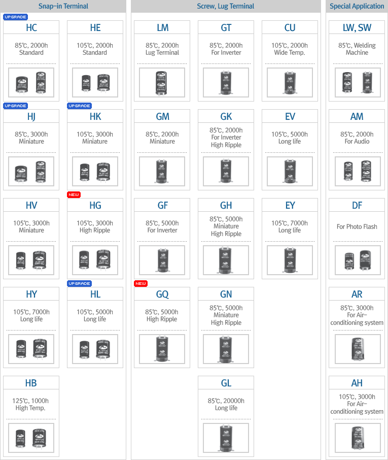

ura писал(а):
Ещё я бы рассмотрел вопрос замены литиевых аккумов на высоковольтные конденсаторы: "выплюнул" лошадиную дозу энергии на светофоре,а дальше катишься накатом, неспешно подзаряжаясь педальками...
Лучшие по емкости высоковольтные электролиты samwha:
EY seryes 105 градусов, 7000 часов, 10mF х 400V, D=89 L=160. Wmax = 800 Дж/л. Imax = 24 А.
GN seryes 85 градусов, 5000 часов, 12mF х 400V, D=89 L=150. Wmax =1000 Дж/л. Imax = 21 А.
Реальные значения по энергии вдвое ниже из-за запаса по напряжению и потерь в диэлектрике.
Комментарий к файлу: Каталог

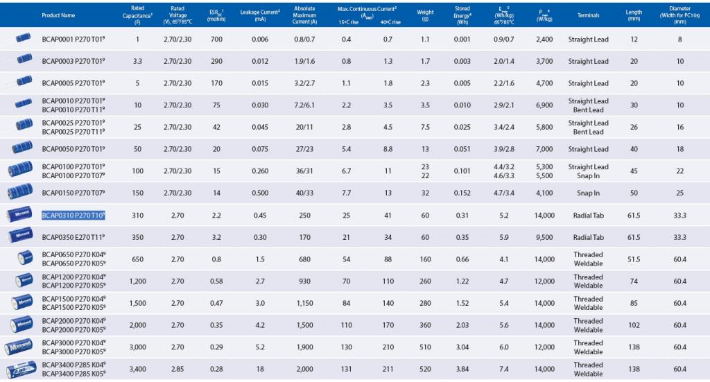

Итак, берем таблицу по вашей ссылке.
Напряжение пусть будет 12(13.5)вольт, как у свинцового аккумулятора. Это пять баночек по 2.7В. Например BCAP0310P270T10. Соединяем последовательно, емкость получается 62Ф(310 разделить на 5). Допустим при разгоне он разрядится с 13.5 вольт до 7 вольт. Это нормальный перепад для контроллера? Энергия при 13.5 В - 5650 Дж, энергия при 7 В - 1519 Дж. То есть выкачать удастся 5650-1519= 4131 Дж. А нам надо было 5000 Дж. Ну и нормально. Брать следующий по емкости элемент будет слишком жирно. Лучше уж разрядить посильнее или все-таки немного ногами помочь двигателю.
Размер одной банки: длина 61.5мм, диам. 33.3мм, вес 60 грамм. Умножаем на 5, получаем габариты примерно 62х186х55мм, общий вес 300 грамм. И при этом оно выдает максимальный ток 250 ампер. Неплохо для начального рывка, который нужен Юрию.
По ценам ничего не могу сказать, в таблице нет, а искать неохота. Можно было бы и 48 вольт набрать, будет много мелких элементов, но вес и габариты должны быть примерно те же, т.к. плотность энергии на кг мало отличается.

dim, теперь слабые, как я думаю места в ваших расчетах:
• Мотор неизвестен.
• Крутящий момент мотора в заданных Вами рамках неизвестен.
• Много ампер это плохо ибо будут высокие потери в обмотках, избыток пойдет в нагрев.
• В заданных Вами рамках у мотора будет самый низкий КПД, в общем то будет стремиться к нулю.
• Низкий КПД + Высокая сила тока
• Как и при помощи чего будем аккумулировать энергию?
• Какой КПД у этого чего-то будет в нужных нам условиях?
• За какой период времени, при какой скорости или каких прочих условиях, суперконденсаторы полностью зарядятся?
• Общий вес этого допоборудования?
Без ответов на эти вопросы думается будут немного оторваны от действительности.
