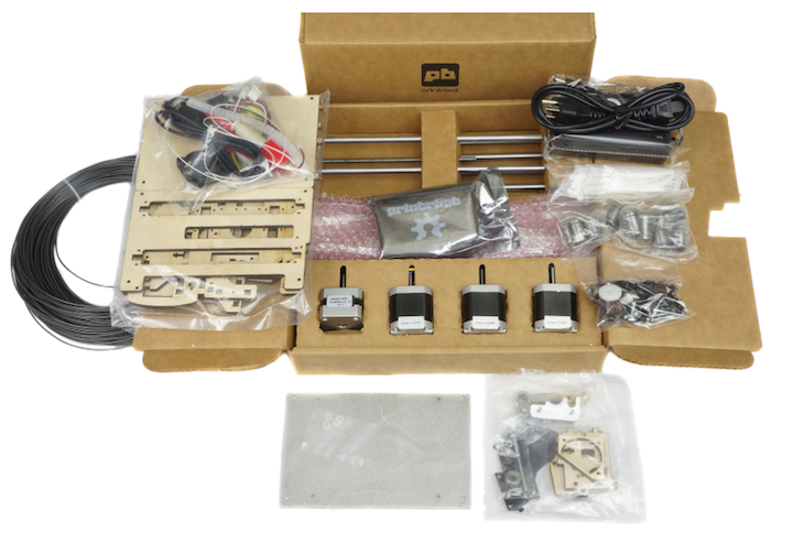

ну чтож, дам даже не Европейские а Российские ссылки
например:
Электороника порядка 200 Евро
http://www.terraelectronica.ru/catalog_ ... DE=1286889
программатура: сразу огорчу - бесплатная :lol:
Механика порядка 100 Евро
http://masterkit.ru/shop/3d-printers/sm ... cs/1352682
http://www.computerra.ru/94180/9-luchsh ... koshelyok/
и т.д.
(про Китай я вообще молчу)
Комментарий к файлу: 300$

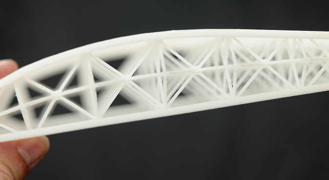

что мешает распечатать сборный обтекатель?
кто мешает сделать самому направляющие любой длинны из трубы?
диаметр сопла принтера 0.3 мм, куда еще тоньше обтекатель?
прочность ... давление набегающего воздуха думаю что выдержит, если делать обтекатель как несущий кузов - пример есть ранее на фото авто кузова.
на большую матрицу и стеклоткани с эбокситкой потребуется много, даже больше кг чем принтеру, т.к. принтер может печатать полую ячеюстую структуру.
не нравится пластик - печатайте глиной.

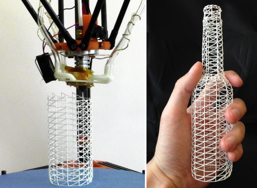

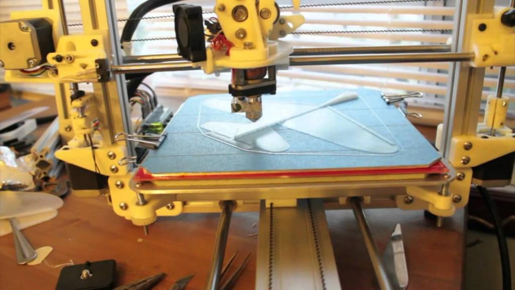

Voolodja как пространственную тонкую 3D штуку удержать на поверхности стола, не деформируется ли, не успев изготовится, форма?
Я понимаю там 'кусок мяса' с ребрами жесткости, но это..
есть фишка, паралельно печатаются поддерживающие фиговины (фиговины - потому что их форма и количество зависит от формы конкретной скорлупки) которые потом оделяются и выкидываются.
бутылку ведь распечатали, крылья у планера и т.д.

я написал собрать а не сделать, если лень пользоваться Гуглом, так бы и сказал.
например:
Простите, но у нас здесь речь ведётся не о детских игрушках, а об обтекателях для веломобиля. То есть, деталях достаточно объёмных.
Пока учёные не научились превращать в молекулы любой материал, 3D принтеры работают с ограниченным выбором пластиков.
Основной недостаток ABS-пластика - температурные деформации.(вот только что с этим делать, когда температура воздуха +40?) Пластик расширятся, когда его нагревают и уменьшается в размере при охлаждении. Таким образом, напечатанный объект получается несколько большим, когда он выходит из экструдера, и становится меньшим по размеру, когда охлаждается. Это усадка вызывает не только опечатки, когда размеры отличаются от размеров цифровой модели, но и может привести к сбою печати полностью. Кроме того, для больших моделей это плохо тем, что в процессе печати нижние слои остывают и уменьшаются в размерах, в то время когда верхние горячие слои накладываются уже на остывшие - это зачастую приводит к отрыву слоев. Эта проблема решена в дорогих профессиональных принтерах, где в закрытой камере поддерживается высокая температура, позволяющая избежать деформаций модели(не думаю, что такая модель обойдётся в 300$)
Кроме того, под программным обеспечением я подразумеваю программу самого изделия, которое должно быть не просто скорлупкой одинаковой толщины, а иметь утолщения в местах крепления к раме, иначе его сорвёт на первой же кочке.
