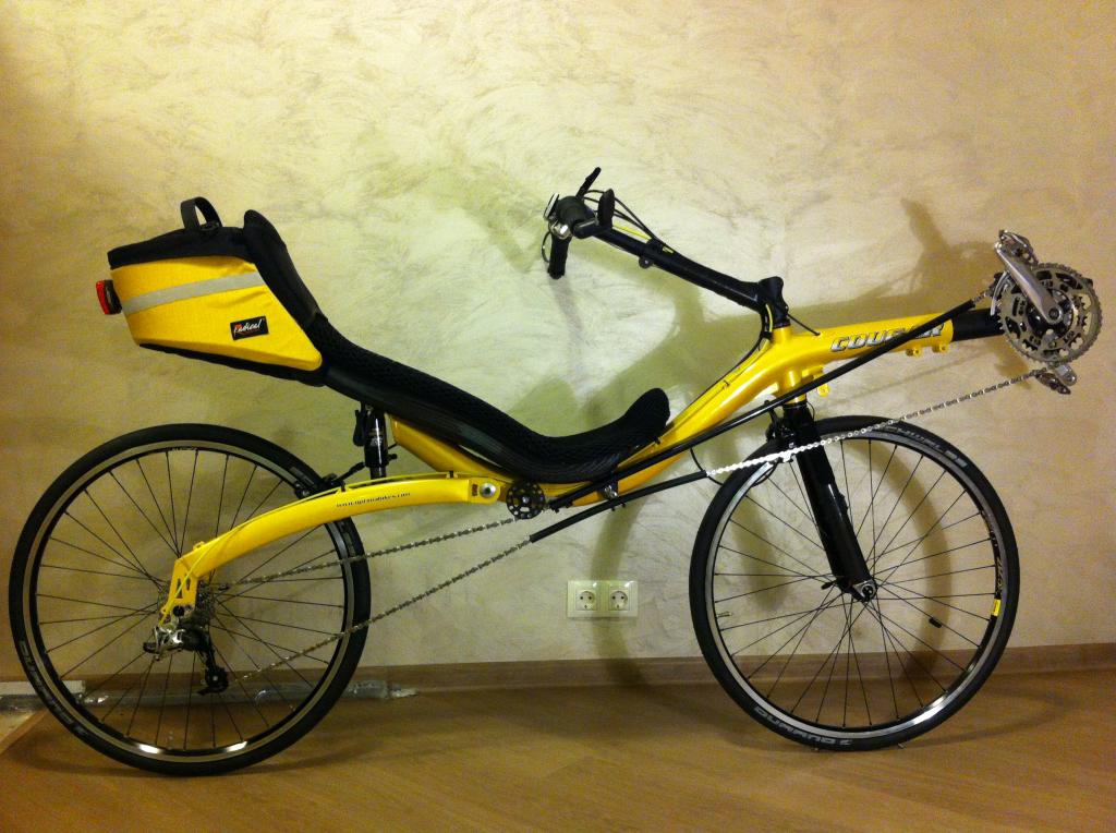

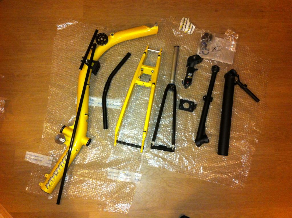

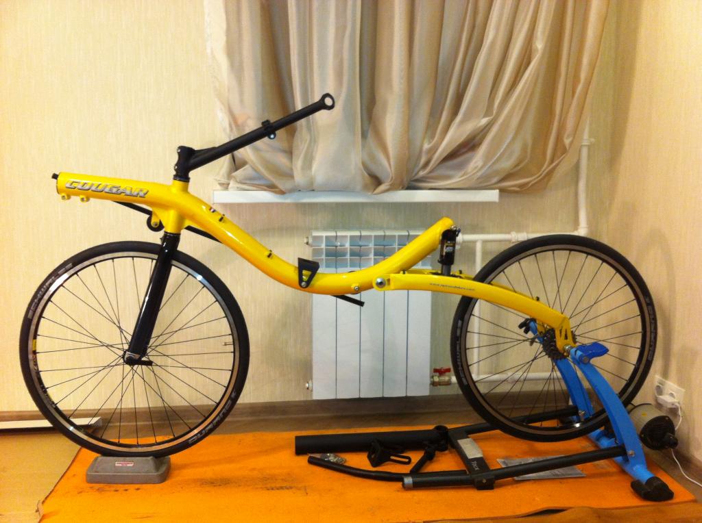

Ну вот, продав свой первый лигерад Azub 5, я решил приобрести что-то более легкое и спортивное, не столь с туристическим уклоном. Сегодня пришел фреймкит лигерада Optima Cougar 26, чему я несказанно рад. Карбоновое сиденье и прочие запчасти у меня уже есть.
Надо сказать, по внешнему виду качество изготовления у Оптимы впечатляет
На фото видно, что сегодня пришло и что к вечеру получилось со сборкой. Буду стараться писать как дела продвигаются.

клевая! поздравляю!
а заднее колесо то "наиборот" :)

все правильно про колесо, ставил поздно вечером, глаза слипались, поставил наоборот, но до установки цепи еще далеко :)

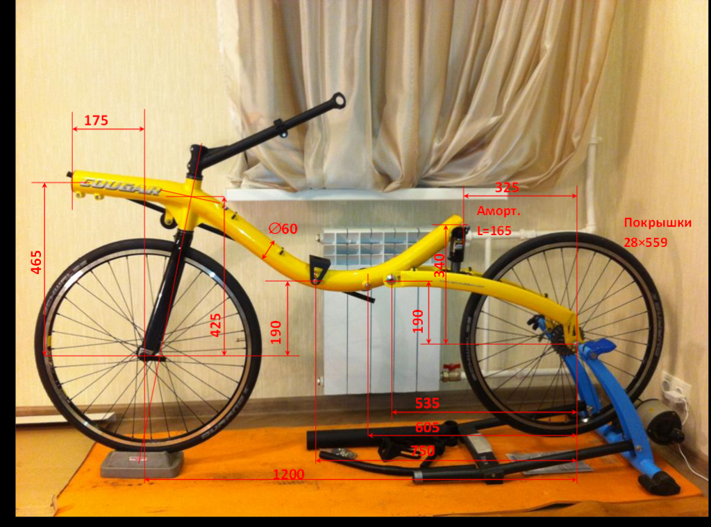

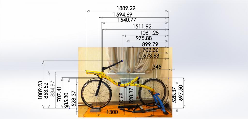

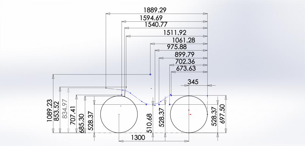

Если не затруднит, можешь выставить реальные размеры опорных точек на эскизе?
Думаю многим здесь это будет полезно.

хорошо. Давай я пообещаю сделать это до конца недели. Но может быть даже и завтра.

Да, просто супер! Как получиться - так и хорошо.
Особая точность даже не нужна, достаточно +/- 5мм.

Кой-какие размеры поставил, считая от оси колес. Не слишком точно, но представление дает. Больше не могу, вдруг производитель обидится :wink: Остальное можно пропорционально найти, если в окрестности указанного размера. А так, конечно, на фото получилось перёд больше, чем зад из-за расположения камеры.

Полезные размеры для "самоделкиных". Может быть ввести в практику, что когда презентуешь свою модель на сайте - обязательно выкладываешь ВСЕ размеры (а не только длину/высоту/массу)?!

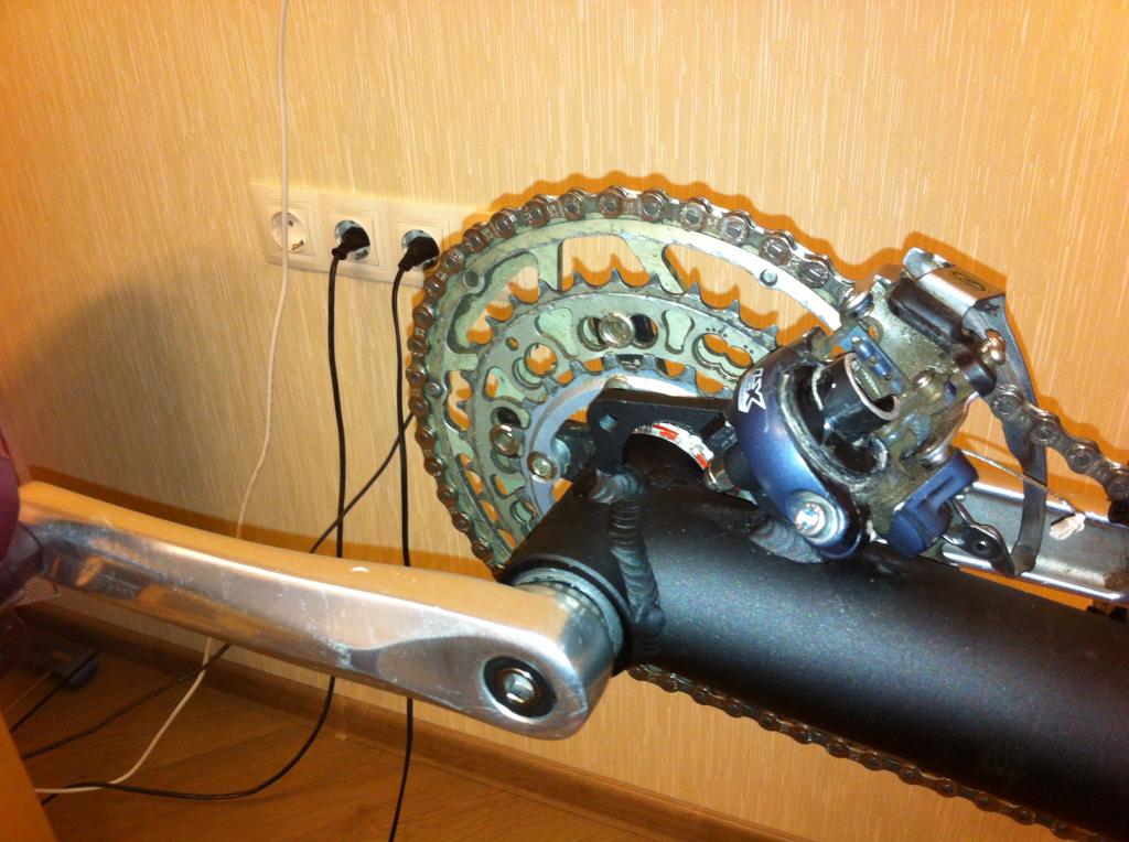

По-своему установил передний переключатель. Производитель предлагает трос ввести в отверстие в раме и далее вывести из отверстия в буме, далее снаружи вести трос к переключателю. Но я уже второй раз поступаю иначе. Сверлю в буме маленькое отверстие на 2 мм и в него ввожу сам тросик без рубашки. Только в этот раз прямо изнутри трубы. С помощью нитки справился с такой операцией. Рубашку, правда, пришлось перегнуть под малым радиусом, но на качестве переключения спереди это не отражается. Переключатель с нижней тягой очень компактно размещается. Лишнюю часть трубы отпилил. В прошлый раз тоже отпиливал.
Хотел бы похвалить производителя, что труба для крепления переключателя сделана съемной и с возможностью изменять угол.

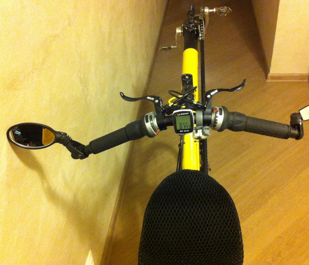

Тормозные ручки надо бы другие. Обычные плохо сочетаются с грипшифтами. Тесно им на узком руле, а хочется поуже. Поэтому решил подождать ручки для циклокросса Cane Creek Crosstop (есть также аналог tektro rl720). Я смотрю, многие за бугром такие ставят...

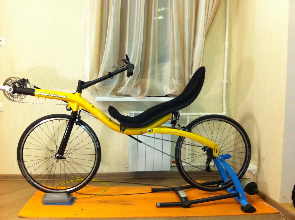

Лигерад собрался полностью. Вроде все хорошо, но испытываю пока только на виртуальном тренажере. На улице снег. :(
Да, нижнюю ветвь провел без ролика, благо узкая вилка позволяет. Наклеил на вилку кусок резины для защиты от случайных задеваний.
