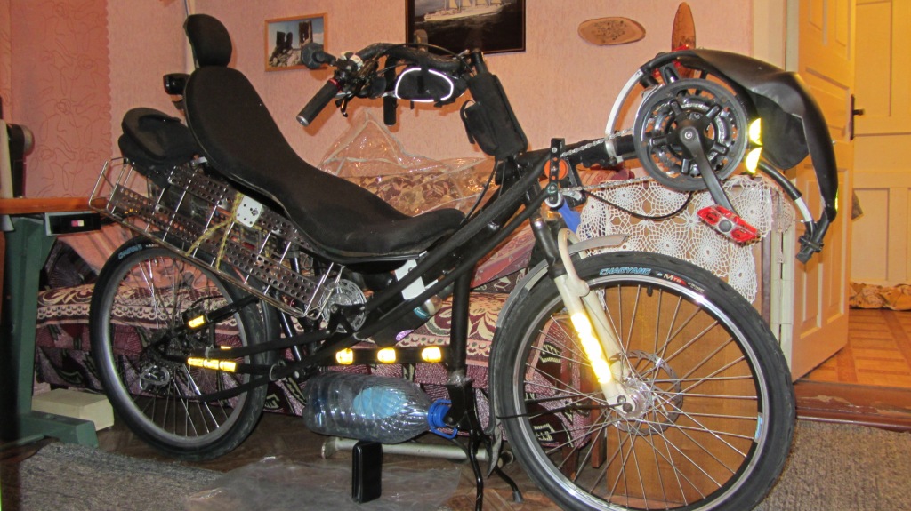

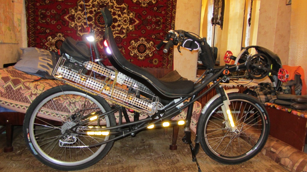

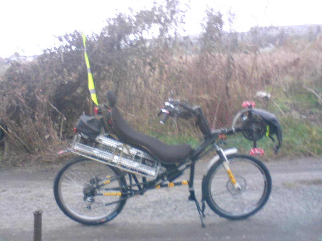

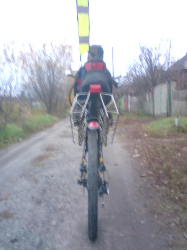

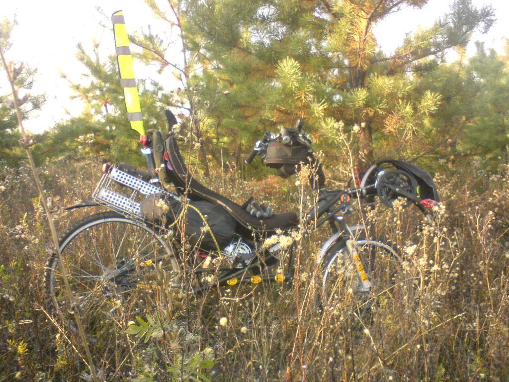

Итак 37 дней до Нового Года. А снега до сих пор нет. Предпочитая хранить велотехнику зимой в отапливаемых помещениях отправил "Элизу" в зимнюю ссылку, в свой домик в Мерефе. Бываю там по выходным и попутно стираю с нее нсуществующую пыль, вношу некоторые поправки.
Многие люди сидя зимой дома на диване предпочитают смотреть телевизор, на данный момент телевизор мне заменяет лигерад. А с дивана -лучше думается что и где еще надо доработать. Так вот сидя с клочком бумаги постепенно вырисовывается то одно то иное, все поправки носят больше характер мелких доработок.
Из "осенних" поправок имеем следующее:
* 28" задний обод с трекинговой (протектор елочкой) 1.75 покрышкой заменил на 26" на оба колеса установил полуслик "Kenda Flame" 2.25
* Во время сварки расплавились пластиковые проставки скольжения в месте крепления маятника. Быть может это и клучшему что случай помог- ибо штатный пластик там был весьма сомнительного качества. Заменил его на проставки из фторопласта. Скажу больше- около 1000 км я пользовал лигерад с ощутимым люфтом на маятнике - думаю были большие потери с динамикой разгона, да и накат оставлял желать лучшего. Теперь маятник зафиксирован жестко, думаю станет получше на ходу еще не тестил.
* Сделал крепления кресла многопозиционными, т к это первый мой аппарат то широкий диапазон настроек ему не помешает пока не найду свое исконное :)
* Сменил переднюю гидролинию на более длинную.
* Установил багажник из нержавейки ( подумываю об Алюминии). Багажник сделал из поддона что использовались в машинах хлебовозках при СССР. Нравится то что его не нужно красить, ибо крашенный багажник будет выглядеть всегда покоцанным.
* Сменил руль...Не знаю что это - точно не хомяк, но близко от него. Откидывается верхняя часть. Теперь коленям ничто не мешает, пока что удобно.
* Установил центральную подножку.
В планах :
* Переварить заднюю часть багажника для постановки кофра. (Вот думаю что лучше сумка или кофр? нужен ли именно кофр?)
* Сделать элипсную звезду на 44-46 зубьев, под нее томится в ожидании более легкая система Sram Hussefelt на 170 шатунах с полым валом что покоится на промах....
* Установить контакты.
* Передняя динамо втулка ( по идее должна подзаряжать 4 аккума с ноутбука , а от них свет и подзарядка навигатора и прочей электроники)
* Поклейка боковых баулов из ПВХ ткани.
* Передний обтекатель по типу Streamer из оргстекла или прозрачного ПВХ полотна ( вот думаю нужен ли обтекатель, не сыграет ли он в сторону отрицательной парусности? пока осмыслил как его сделать уменьшив боковую парусность, а что с лобовой - неясно, может кто что знает насчет этого, подскажите пожалуйста мм?)
* В самых далеких планах если система аккум/динамо покажет себя жизнеспособной - думал установить подсветку на обода (еффект плазменных колес :shifty: ) дабы еще больше рвать шаблон прохожим, да и в городе заметность на дороге возрастет. За городом думаю эта приблуда не нужна, посему сделать ее отключаемой.
Ну пока вроде и все :mrgreen: Быть может у кого есть свои ИМХО/замечания /соображения насчет вышеизложенного - пишите, мне всегда интересен взгляд со стороны. Вот немного фото, они с телефона и весьма посредственного качества, но это лучше чем ничего. В скором времени постараюсь пофоткать более качественно и детально.

лучше сзади коф аэродинамический багажник, если важна скорость.

Ящик из нержавейки портит всю гармонию: и формой, и цветом. А так всё вполне продуманно и логично. Особенно - свет! Давай, в Харькове "светлячков" катастрофически не хватает!!!

К весне готовлю носовой обтекатель, который отчасти перекроет и "необтекаемость" переднего крыла, а менять крылья думал на что то подобное.
Взвешивать пока не вижу смысла т к рама еще не доведена, весной разберу аппарат, лишнее отрежу/зачищу под покраску , потом думаю и взвесить можно. Хотя т к это "первый блин" в котором я ищу геометрию - не думаю что вес принципиально для меня играет. Аппарат не гоночный а турисстко бытовой, плюс к тому не чистовой вариант.

думал об этом :think: больше склоняюсь (пока что)обтянуть барахло пленкой . там еще кофр наверху планируется.... а вообще то читал что задний обтекатель чуть ли не важнее переднего по степени кпд.
кстати у Ганшина я идею крыла и потянул...с одной стороны -боковая парусность. а с иной -я по дождю частенько бывает езжу.... в общем в раздумьях еще...но те крылья что стоят сейчас -определенно под снос

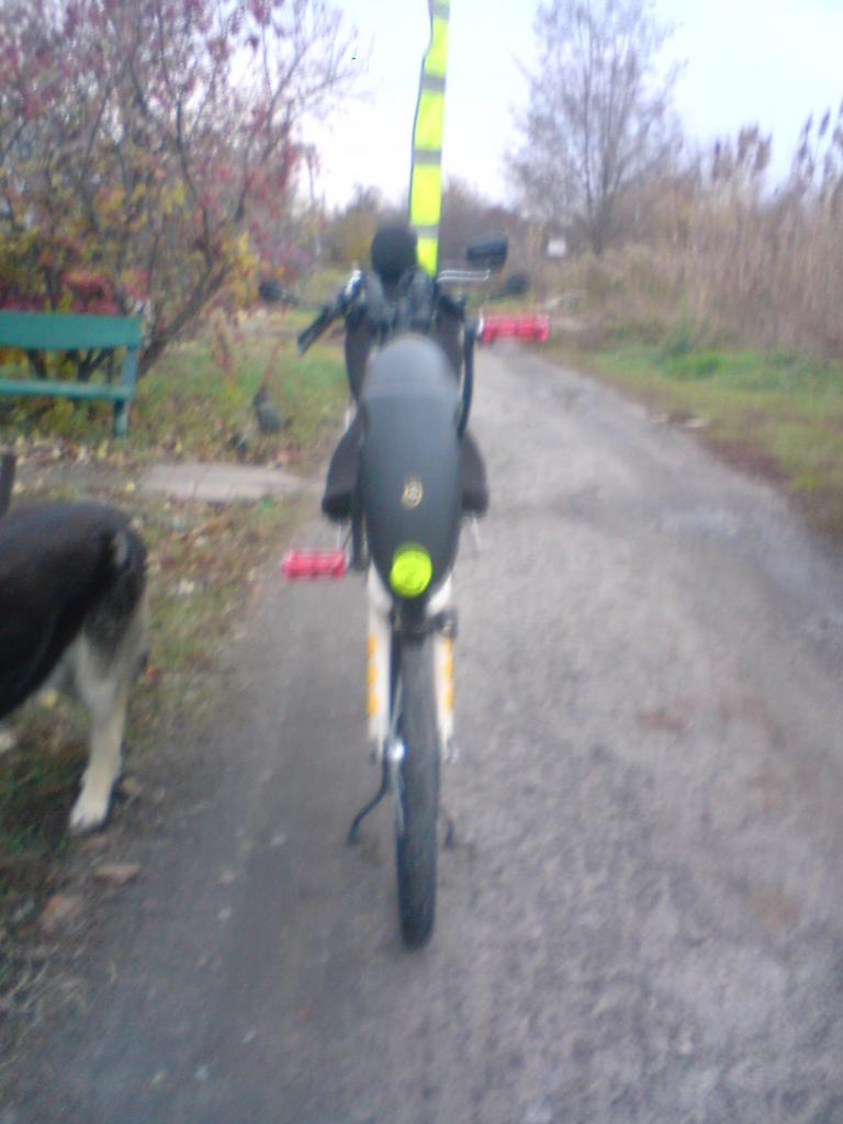

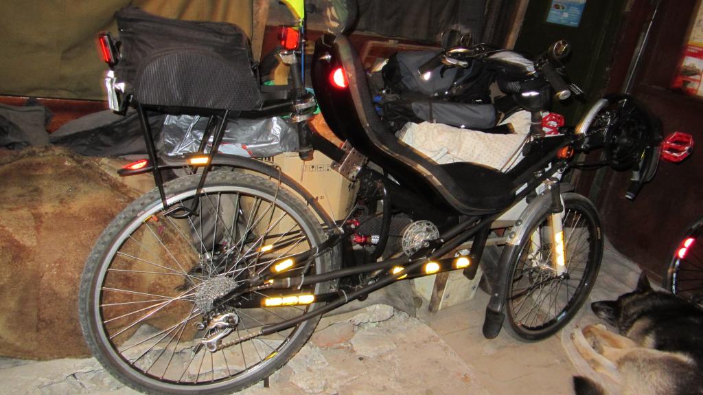

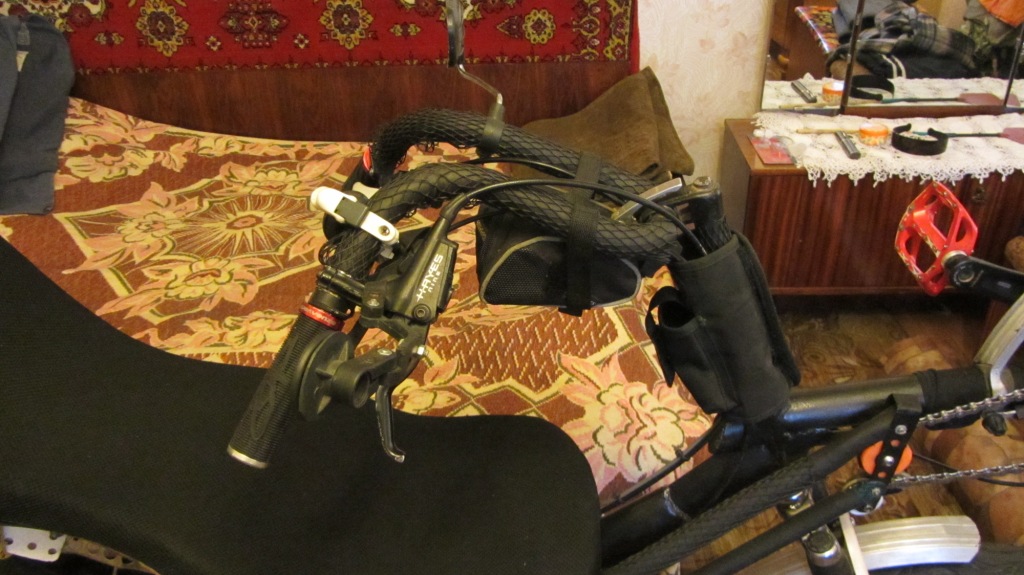

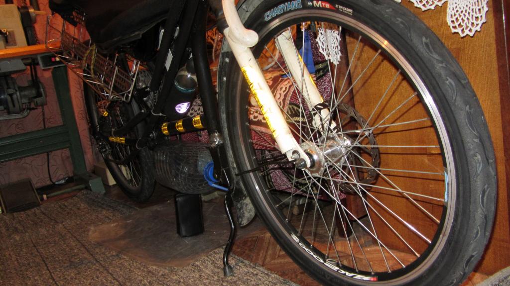

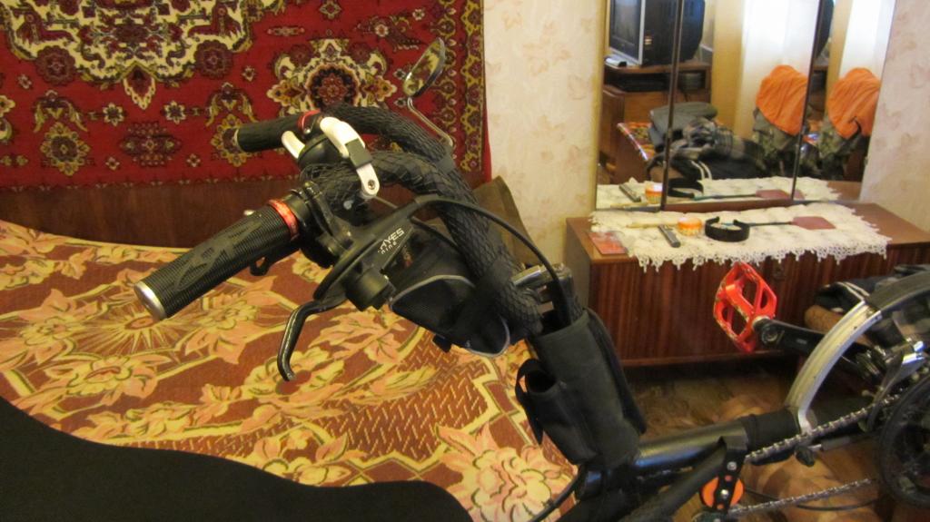

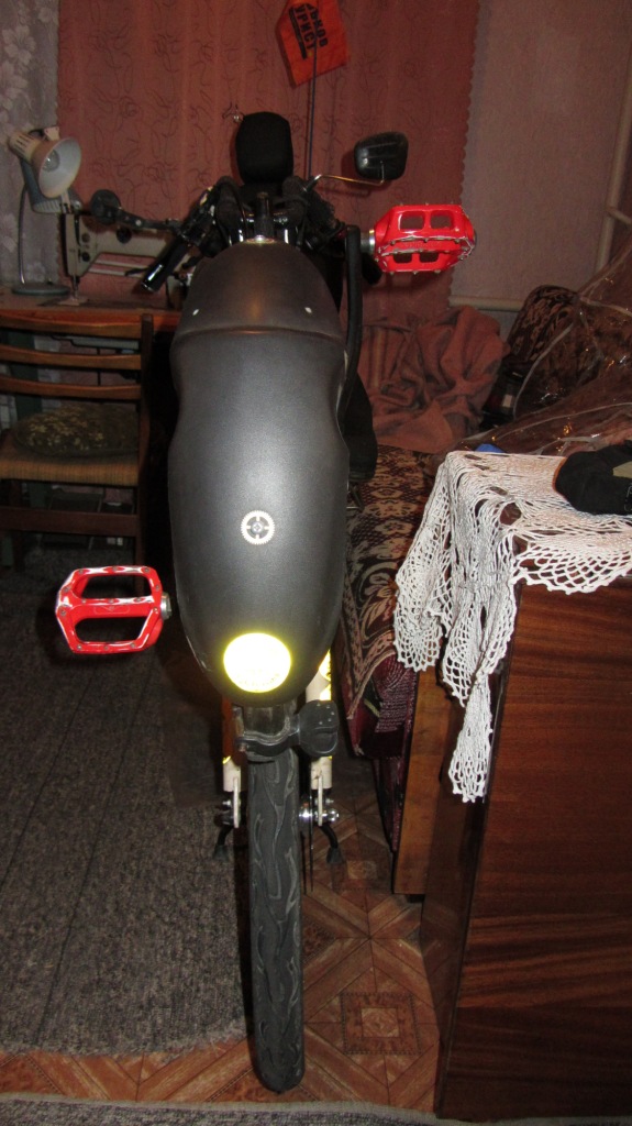

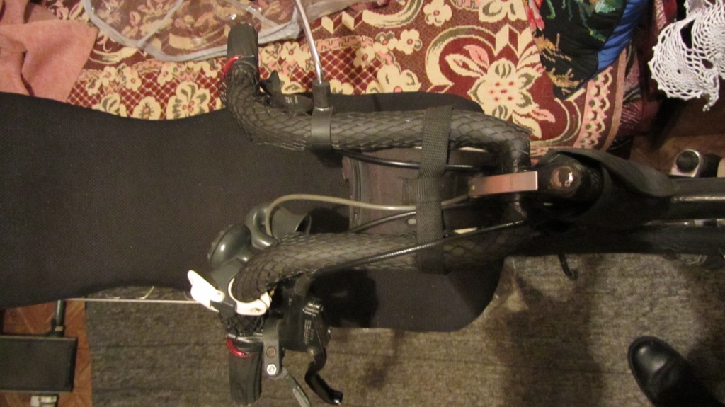

Таки добрался до лигерада с нормальным фотоаппаратом. В прринципе ничего нового, но видно четче чем на предыдущей серии фоток. Бюджетные покрышки -китайцы оказались даже чуть легче оригинала от KENDA....была задумка поставить покрыхи полуслик на 1.75 :think: - но не знаю в какие бедряги меня понесет в будущем сезоне , пока что поездим на 2.10 китайчиках.
Не могу найти 24"-ю вилку под диск, с дюймовым штоком под резьбу. Казалось бы на базаре с ашанов этого добра должно хватать, ан нет. :(
Еще думаю что пора "Элизу" переносить в раздел "НАШЕ".... конструкция уже не в процессе создания, она создана и попутно дорабатывается.
Комментарий к файлу: откинут
Комментарий к файлу: рабочее
Комментарий к файлу: переделанный руль
Комментарий к файлу: альтернативное место под воду)
