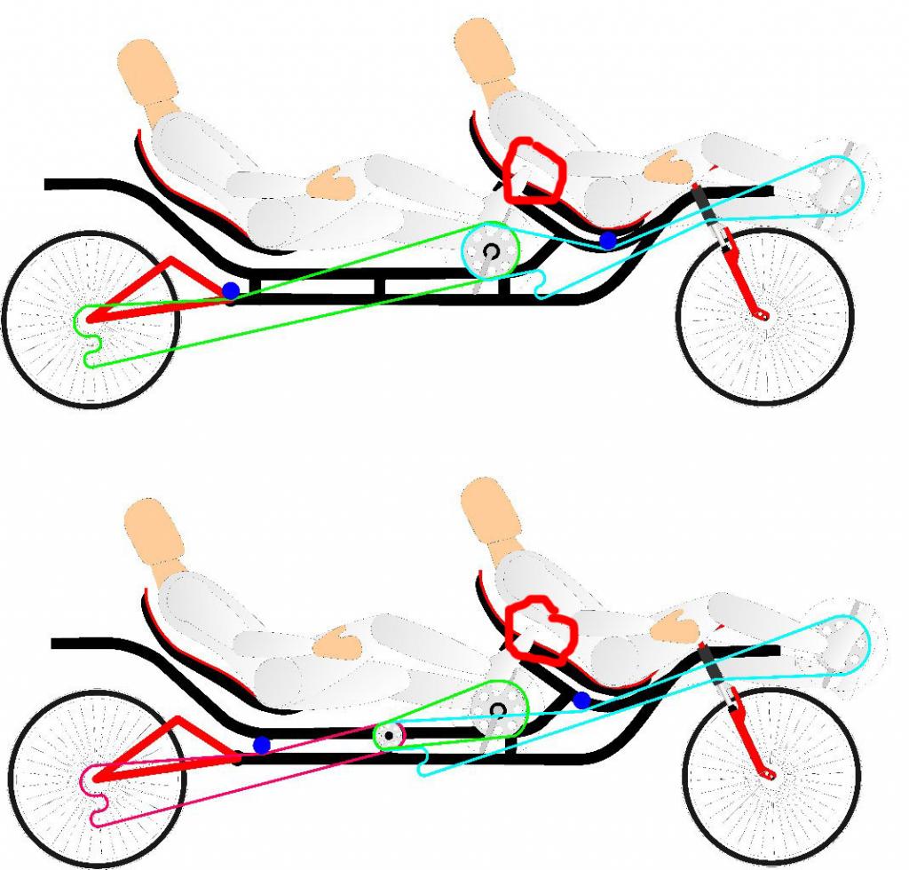

Олег, всё, что я писал тебе в ТЗ остается в силе, тут поступал вопрос, будет ли он складным. Что ты думаешь и жесткости рамы на бездорожье. У Иосифа Зокра складная, но у него было проблема, он ломал этот узел на ямах, потом усиливал. Стоит делать складным? Оригинальный Azub Twin тоже складной, но мне это что-то не очень нравится.
Вот эту систему я себе на днях присмотрел (вариант для синхронной трансмиссии).
Пока окончательно как будет выглядеть независимая трансмиссия я не представил себе и и какие именно детали нужны.
Вариант синхрона как для спортивности мне больше нравится.
Передняя левая система, задняя правая, два фривила, и одинарная звезда уже к кассете. Ну и натяжитель для передней цепи - но он во всех конфигурациях...
Можно сделать - шарнир на двух трубах будет более прочным, только переднюю цепь придется все равно скидывать... Просто может получится, что потребуется еще и с креслами что-то делать, если они в сложенном состоянии встречаться будут... Можно подумать не над складным, а над разъемным вариантом - но еще есть помимо цепи тросики, которые тоже как-то разъединять нужно...

Осторожно с местом для ступней.
Аммортизатору тоже места нет.
Незабудь учесть ход вилки и заднего маятника.
 Заголовок сообщения: Re: Лигерад-тандем от O-Witte
Номер сообщения:#29  Непрочитанное сообщениеДобавлено: Сб ноя 15 2014 18:41
Володь, если при педалировании ноги ставить как положено - широкой частью ступни на педаль - вроде должно получится... а по поводу амортов - их планируется два, по обе стороны заднего маятника - чтобы база была покороче. В любом случае, рисунок пока предварительный, не окончательный. Меня пока сильно смущает хвост для багажника - как-то видится недостаток жесткости...
Номер сообщения:#30  Непрочитанное сообщениеДобавлено: Сб ноя 15 2014 19:02
Да, самое нагруженое место будет это.
А лучшее усиление - треугольник.

Номер сообщения:#31  Непрочитанное сообщениеДобавлено: Сб ноя 15 2014 19:08
Не-аа, некрасиво... Нужно что-то более элегантное... На оригинале держится - но там заднее колесо 24, и хвост вроде короче...

Номер сообщения:#32  Непрочитанное сообщениеДобавлено: Сб ноя 15 2014 19:17

у него нижняя труба сплошняком идет до заду, причем ее перед и зад вполне могут быть симетричные.
если у них держит, то и у тебя должно держать.
как простой вариант навирит псевдо батинг на задний кусок.
у него задняя каретка намного дальше от переднего сидения

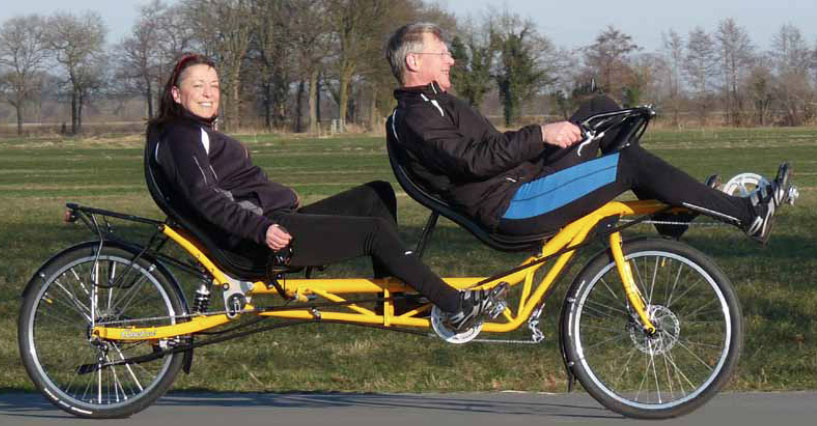

мне кажется зря ты орентируешься на Азуб, у него из-за диаметра колес другая геометрия чем нужна была бы для 2х26" колес.
я думаю надо больше смотреть на Quetzal tandem.

Здорово! Борис, правда, переднюю вилку хочет амортизационную...
Добавлено через 7 минут 5 секунд:
Володя, вот за такую подсказку огромное душевное спасибо! Супер аппаратик! Интересно, у некоторых моделей задние тормоза стоят как дисковые, так и ободная гидравлика... причем одновременно...
Одних дисковых не хватает?
У меня есть жесткие требования и пожелания. Как раз амо вилка - жесткое требование. Аппарат для путешествий подразумевает катание не по велодорожкам.
Я думаю, что мне одних дисковых тормозов на роторах 203 мм спереди и сзади хватит вполне.
