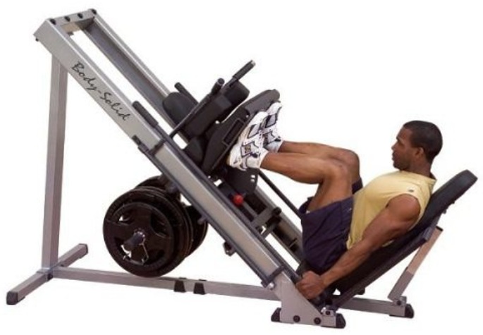

В связи с этим мне вспоминается одна история. Я хоть и не спортсмен, но несколько раз в тренажерном зале все-таки побывал :) . И вот как-то я пытался познакомиться примерно с таким снарядом(конечно не лигерад, но тоже имеет упор для спины) :
И тут ко мне подходит такой ну очень большой человек, прямо Валуев и Шварцнеггер в одном лице и говорит одну интересную мысль. Если, говорит, не хочешь стать инвалидом, никогда под нагрузкой не разгибай колени полностью. Я конечно сказал спасибо, и к таким штукам на всякий случай решил вообще больше не подходить :). С тех пор мне хочется понять, почему же так вредно полностью разгибать колени, и действительно ли это вредно. Но пока никакой информации найти не удалось. Наверное не там ищу.

dim, я конечно все понимаю, но магазинов продающих лежачие велы, а тем более специализирующихся исключительно на них в России нет, поэтому Вам и спросить не у кого. Но хоть попробовали бы педальки в таких условиях покрутить — колено не распрямляется, если конечно правильно педалировать. Не верите, что аксиома, спросите мылом любого крупного западного дилера recumbents.
А насчет колен вроде все верно, на подобных тренажерах рекомендуют обычно толкать не торопясь и в конечной точке оставлять слегка согнутым в колене. :) Теоретическую часть почему именно нельзя я не особо помню, но усвоил давно как аксиому. :)

Хотелось бы кое что подметить по поводу полного/неполного разгибания колен при педалировании. Dim провел аналогию с тренажером, но это не совсем корректно. На тренажере, в верхней крайней точке, нагрузка на коленные суставы остаётся неизменной, так как установленный вес постоянен. И в момент полного выпрямления ног мышцы расслабляются, "спихивая" нагрузку на скелет. Соответственно, те же коленные суставы, оказываются под дикой нагрузкой. При педалировании ситуация несколько иная. В дальней крайней точке, при выпрямлении ноги, нагрузка с мышц и костей ноги почти полностью снимается. А боли в коленях при продолжительном катании от недостатка синовиальной жидкости... а это уже совсем другая история))
