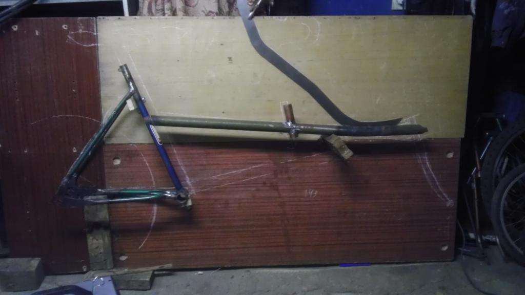

Обкатав, и вдоволь насладившись лигерадом, принимаюсь к новому проекту. На этот раз это будет редкая модель, Pino tandem!
Связанно с тем что много слышал о преимуществах тандемов, но никогда не пробовал, а так же не хотелось отходить от концепции лигерада. Уж более она привлекательна!) Тандем- сила двух сердец.
Поднакопив достаточно террористической информации, и материала на доноры начинаем конструировать.
На данный момент готов чертеж 1:1 он-же импровизированный стапель. В этот раз процесс технологически совершеннее. Появился полуавтомат!) Также некоторые детали разработал и заказал в лазерной резке, в частности сидение задние дропауты и тормозные калиперы вилки. Уже получил и результатом очень доволен!
Сегодня начались разделочно-сварочные работы. Т.к. передней колесо 20' вилка взята от ВМХ и обод (36h), а вот втулку пришлось поискать. Предполагается что спереди будут 203 диски. У ВМХ ось 15мм и втулок под диск нет в природе! Пришлось переделывать вилку под 10мм. В этом помогли старые конусные гайки на ту же 10мм ось. Чуть обтачив вварил в дропы, обрезал лишнее а далее дело техники. Получилось как надо! Калипер под тормоз займусь чуть позже, как будет обвес и колесо готово.
Едим дальше.
Сегодня занялся зданиями перьями. Их взял у старого аиста, они не тяжелые и мощные, а вот кареточный узел у него немного не сходится со стандартами, придется вваривать другой.

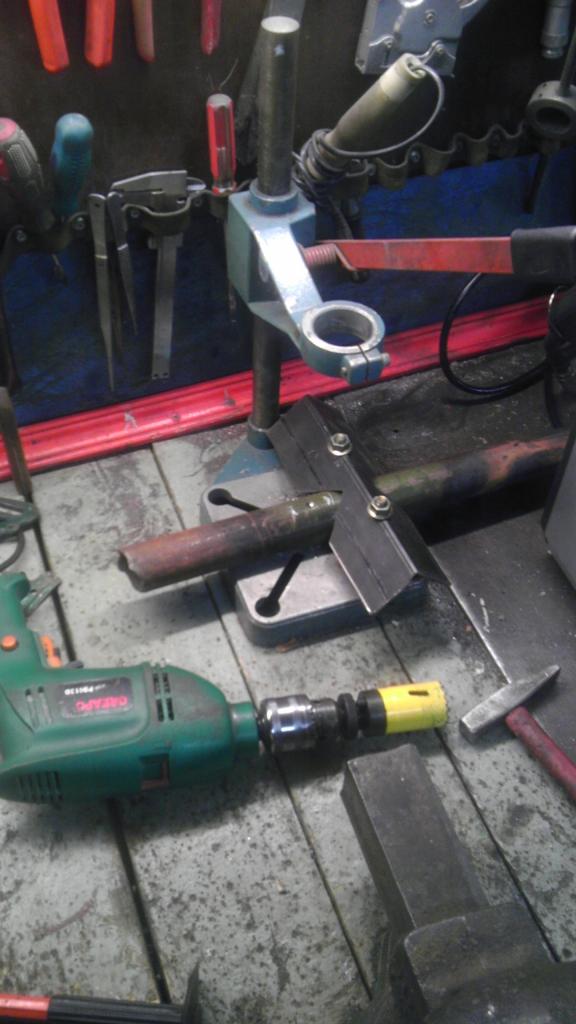

Работа не стоит на месте.
Сегодня опробовал импровизированный самодельный торцеватель труб. В принципе он свою задачу выполнил, я им доволен!
С его помощью сегодня нарезал раму, но приварить успел только верхнюю трубу. Нижняя готова, лежит ждет.
А вот ещё один пациент пошел на органы)) :twisted:
За это сообщение автора Dmitrii.PA поблагодарили: 2 alex (Чт окт 23 2014 22:20), Sofabike (Чт окт 23 2014 14:09)
 Заголовок сообщения: Re: Pino Tandem
Номер сообщения:#20  Непрочитанное сообщениеДобавлено: Чт окт 23 2014 22:22
Спасибо за фотоотчеты. И за рацуху крепления трубы для сверления! :clap:
