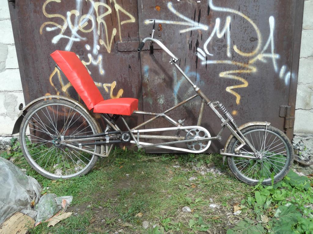

Состряпал первую экспериментальную стальную версию самоката, полноподвесный, правда, пока с одной передачей... Пока не покрашенный... Два варианта сидений, один, типа кресло. Второй, типа антропометрическое с упором спине... Усилители тяги есть...Правда, их эффективность лишь +8% к тяге... Видимо, надо ещё подбирать оптимальные сочетания кулис и тяг...

Сколько весит?

А чему служит хитрая система рычагов на педалях?

Весит 26 кг. с сидением типа кресло, и 27 кг. с антропометрическим. Рама 8 кг. Переднее колесо - 2 кг. Заднее колесо в сборе - 3,7 кг. задний маятник голый - 1,6 кг. Передний маятник в сборе - 0,9 кг. Вилка передняя в сборе полностью - 5,8 кг. Колёсные щитки из пластика... почти невесомые...
Система кулис предназначена для уменьшения потребного усилия на педалях. По-простому- удлинитель рычага кривошипа. Эксперимент проводил такой. Самокат поднимал на подставку, на обод заднего колеса весил груз (кусок железа). На радиусе 170 мм. (стандартный кривошип), усилие для поворота колеса было 5 кг. А усилие на педали кулисы было лишь 4,6 кг. Конечно, выигрыш в 8% при цене вопроса 1,6 кг. веса кулис и тяг в сборе... довольно сомнительный... Но... тем не менее. :wink: Кожух передней цепи из металлопластиковой трубки диаметром 20 мм. В месте расположения ведущей звезды сделан пропил с внутренней стороны трубки. Закреплен на раме хомутиками.

Посмотрел твои работы (по-видимому.. не из музея)... Хоть с одного из своих творений сможешь соскочить на ходу в случае необходимости??? Моё мнение - нет. Так что на дороге тебе делать нечего!!! Учи правила и сопромат! :wink:
 Заголовок сообщения: Re: Самокат "Урал"
Номер сообщения:#8  СообщениеДобавлено: Пт сен 05 2014 18:38
Во-первых, какая необходимость может быть для соскакивания НА ХОДУ?
Во-вторых, 26 кг у меня весит ДВУХместная машина
Ну а в-третьих, "антропометрическое" (очевидно, имеловсь в виду анатомическое") сиденье - по форме прямиком из 80-х! Сейчас никто уже не делает "креветку", тем более для каретки, расположенной заметно ниже сиденья. Равно как и не применяют совершенно не дышащий кожзаменитель в качестве материала сиденья.
Ну а больше всего ассоциаций с совком вызывает, конечно, агрегатная база родом оттуда.
Все эти факторы вместе дают 100% образ 80-х.

Заметь, я ни слова не сказал аффтару по поводу непокраса. Поскольку, я, в отличие от многих, технику делаю сам, и понимаю, что естли работа в значительной степени новая, экспериментальная, то о покраске думаешь в последнюю очередь. Этого не понять теоретикам. Тут основная суть претензий не по поводу непокрашенности, а по ужасному конструктиву. В послендее время меня очень печалит уровень конструкций новых участников. :( :(

Shuriken, конструкция моя плохая, значит??? :wink: Что ж... Плохая, так плохая. Хотя, конструкция эта - самая простая из примерно, 11 вариантов(!!!). Мой самокат делался для суровых Уральских трасс, а не для паркета. Рама обладает отличной жёсткостью, хоть и тяжела... 8 кг. Но, если кто внимательно читает, тот бы прочитал, что версия первая, стальная. Краситься и не будет в принципе, так как делалась для проверки посадки, подбора характеристики подвесок и кое-каких данных. Если б свой Л-308 оснастил подвеской, он вряд ли бы весил 18-19 кг. А соскакивать на ходу - возможность аварийного покидания транспортного средства. Когда же "ноги выше головы" - придётся полностью остановиться, лишь потом... "вылазить" из своего "аппарата". По тротуарам можно кататься и на таких... с не жёсткой рамой.. без подвески... длиной под три метра (Л-308 :wink: )... Так ради Бога. Я же делал для конкретной езды по трассе (а там ещё и автомобили катаются постоянно... :wink: ). Весь бюджет составил около одной тысячи отечественных - (Переднее колесо, покрышка на заднее, 6 подшипников и старый, убиенный взрослый велосипед). Да, по большому счёту... :dance:

Это неудачная конструкция, про неё я прямо об этом написал, написал про все грабли, чтобы другие на них не наступали, была достаточно она быстро порезана, точнее, превращена в "Аватар"
Кстати, абсолютно жёсткая рама - зачем? Непонятная самоцель весом в 8 кг? Рама должна работать.

Эстетика, как и Восток, дело тонкое... Ну, неужели, потратив столько сил и времени на изготовление достаточно успешной модели нельзя было найти хотя бы пару минут и задуть раму краской из баллончика? Это как утром выйти на работу, не побрившись... На Вас же ЛЮДИ СМОТРЯТ! Соответственно и оценивают. И что за фон для фотосессии Вы выбрали? Обшарпанные гаражные ворота со следами "графитти"? И сидушки (что одна, что вторая) как-то не смотрятся с остальной частью конструкции - нет гармонии. Они слишком яркие, слишком массивные. Может быть был бы более уместен тонкий перфорированный лист серого пластика? Да и вес, честно говоря, несколько озадачил. Такая ажурная конструкция... Мой стальной грузо-пассажирский трайк (пустой) 28 кг весит.

Нет, тут я встану на защиту аффтара. за ПАРУ МИНУТ покрасить нельзя. Даже задуть из баллончика. Даже!!! для баллончика нужны достаточно масштабные подготовительные работы (полная разборка, зачистка труднодоступных мест, грунтовка).
Тут вся рама состоит (почему-то) из закоулков, задолбаешься чистить, кроме этого, скорее всего это не окончательный вариант.
Я ни слова не говорю об эстетике - аффтар ни на что не претендует в данной области - я говорю об общем техническом уровне и он очень печалит.
Я сам сейчас сделал лигерад без покраски и на нём ехал - потому что после испытаний наверняка будут переделки, и они уже намечены.

Если уж облегчаете себе работу установкой тяг. Облегчите также себе кресло - в мягком виде оно жрёт ваши усилия. Я сижу на жёстком. Что на "Страше", что на "Неро" и мне нравится. Можно годно упереться в спинку.
Думаю купить жёсткую кожу для ремней и поверху полосочками приклеить.
