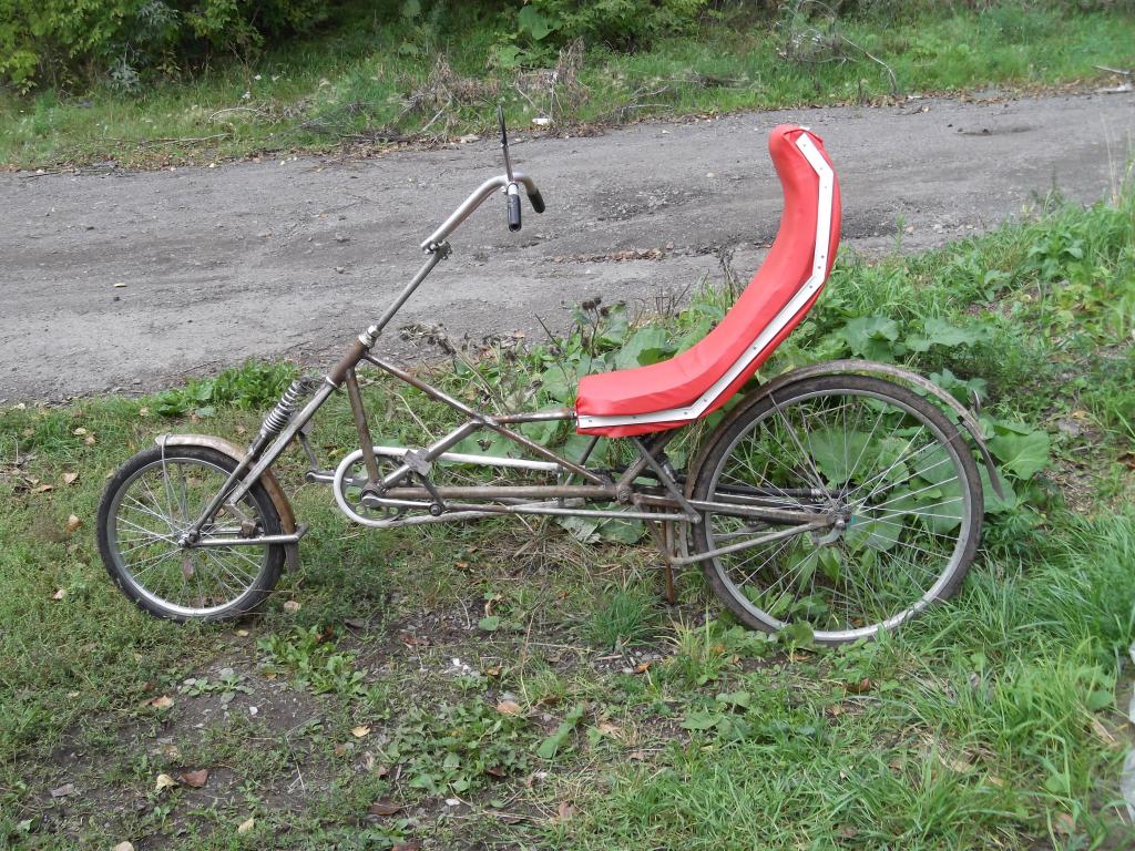

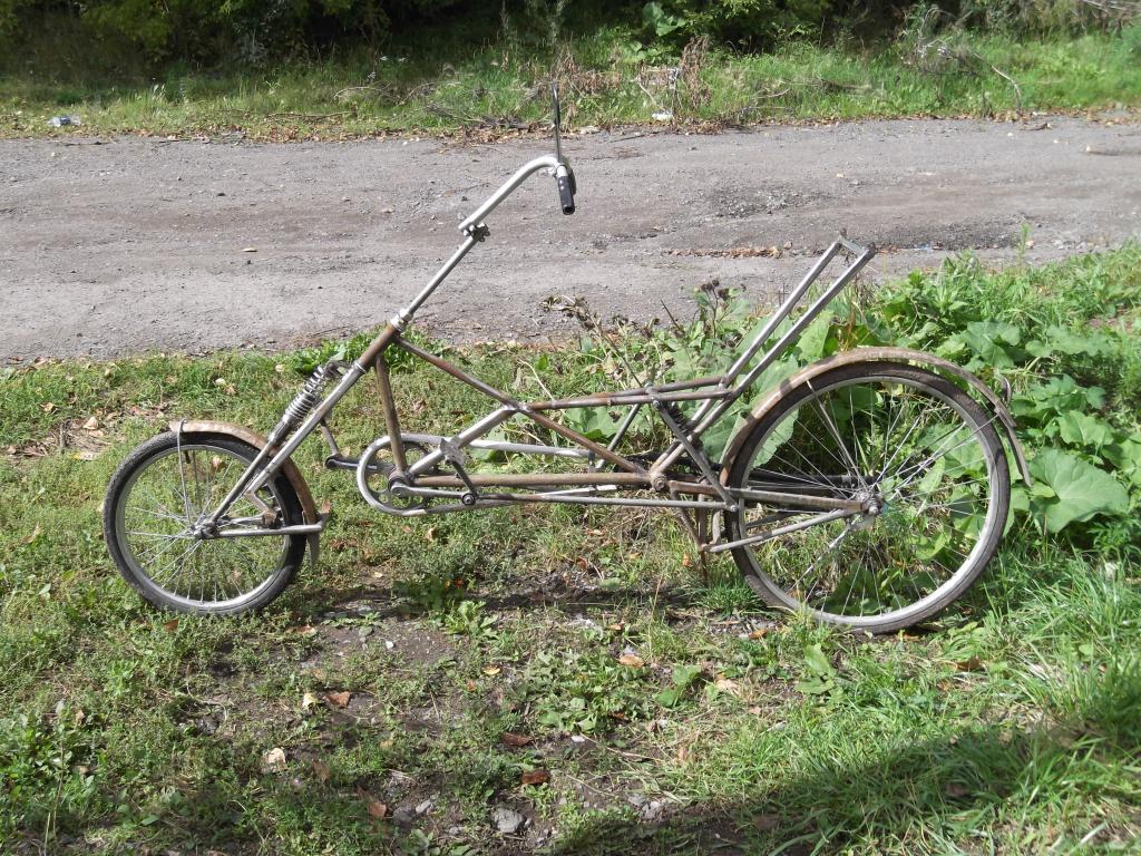

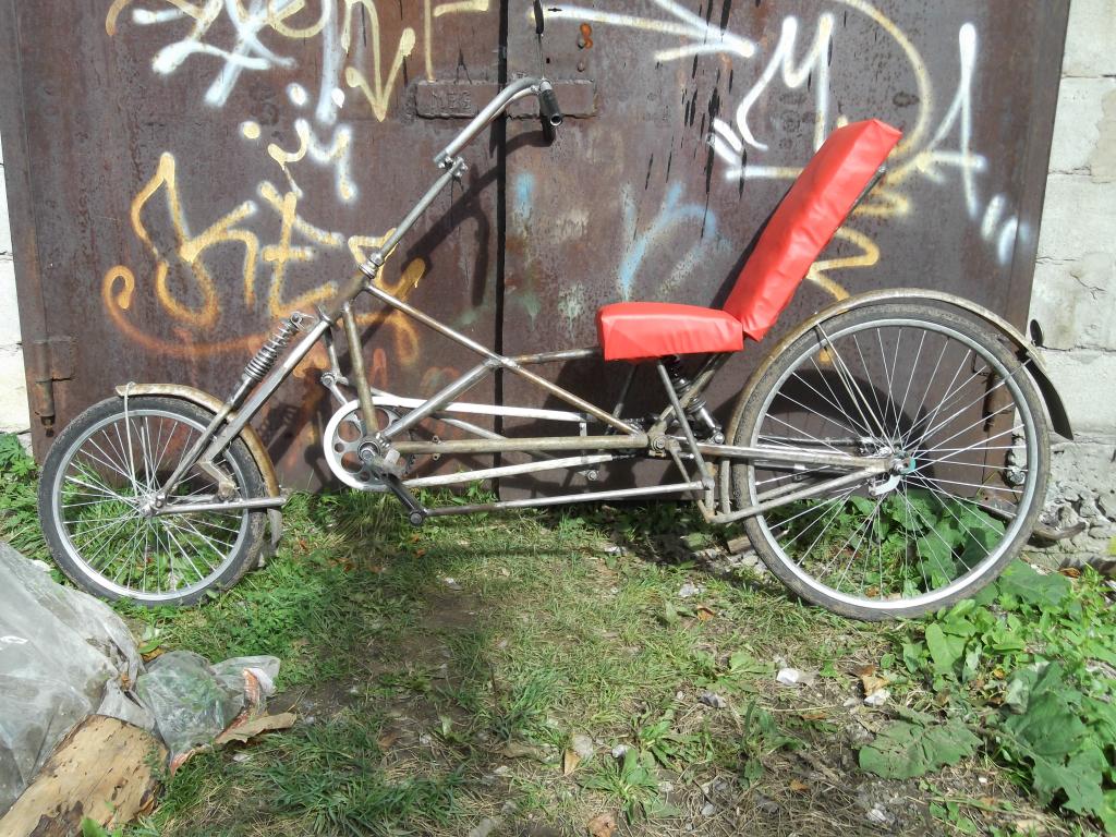

Состряпал первую экспериментальную стальную версию самоката, полноподвесный, правда, пока с одной передачей... Пока не покрашенный... Два варианта сидений, один, типа кресло. Второй, типа антропометрическое с упором спине... Усилители тяги есть...Правда, их эффективность лишь +8% к тяге... Видимо, надо ещё подбирать оптимальные сочетания кулис и тяг...

Сколько весит?

А чему служит хитрая система рычагов на педалях?

Весит 26 кг. с сидением типа кресло, и 27 кг. с антропометрическим. Рама 8 кг. Переднее колесо - 2 кг. Заднее колесо в сборе - 3,7 кг. задний маятник голый - 1,6 кг. Передний маятник в сборе - 0,9 кг. Вилка передняя в сборе полностью - 5,8 кг. Колёсные щитки из пластика... почти невесомые...
Система кулис предназначена для уменьшения потребного усилия на педалях. По-простому- удлинитель рычага кривошипа. Эксперимент проводил такой. Самокат поднимал на подставку, на обод заднего колеса весил груз (кусок железа). На радиусе 170 мм. (стандартный кривошип), усилие для поворота колеса было 5 кг. А усилие на педали кулисы было лишь 4,6 кг. Конечно, выигрыш в 8% при цене вопроса 1,6 кг. веса кулис и тяг в сборе... довольно сомнительный... Но... тем не менее. :wink: Кожух передней цепи из металлопластиковой трубки диаметром 20 мм. В месте расположения ведущей звезды сделан пропил с внутренней стороны трубки. Закреплен на раме хомутиками.

Во-первых, какая необходимость может быть для соскакивания НА ХОДУ?
Во-вторых, 26 кг у меня весит ДВУХместная машина
Ну а в-третьих, "антропометрическое" (очевидно, имеловсь в виду анатомическое") сиденье - по форме прямиком из 80-х! Сейчас никто уже не делает "креветку", тем более для каретки, расположенной заметно ниже сиденья. Равно как и не применяют совершенно не дышащий кожзаменитель в качестве материала сиденья.
Ну а больше всего ассоциаций с совком вызывает, конечно, агрегатная база родом оттуда.
Все эти факторы вместе дают 100% образ 80-х.

Не в обиду автору...
Эстетика, как и Восток, дело тонкое... Ну, неужели, потратив столько сил и времени на изготовление достаточно успешной модели нельзя было найти хотя бы пару минут и задуть раму краской из баллончика? Это как утром выйти на работу, не побрившись... На Вас же ЛЮДИ СМОТРЯТ! Соответственно и оценивают. И что за фон для фотосессии Вы выбрали? Обшарпанные гаражные ворота со следами "графитти"? И сидушки (что одна, что вторая) как-то не смотрятся с остальной частью конструкции - нет гармонии. Они слишком яркие, слишком массивные. Может быть был бы более уместен тонкий перфорированный лист серого пластика? Да и вес, честно говоря, несколько озадачил. Такая ажурная конструкция... Мой стальной грузо-пассажирский трайк (пустой) 28 кг весит.
