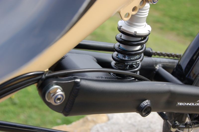

Далее на дропы навешалась шпилька и настал черёд мостика для амортизатора. Забабахал его из отрезка трубы.
Аммо мне достался масляный с жёсткой пружиной. Брал, какой был, затем прикидывал под него геометрию маятника. Наприкидывал на "пожёстче", чтоб сэг невелик был. При таком раскладе получалась вполне себе прогрессивная характеристика. Ну и груз/пассажир на багажнике не приведут к упору в ограничитель. Аммо регулируется по отскоку, что есть гуд.
Перемычка и крепление аммо:
А дальше уже вваренная и с ушами для аммо.
По замыслу, верхняя часть аммо прячется в трубе, ибо там мегажёсткости уже не надо. Заморочился на час с трубой.

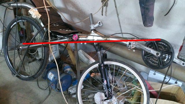

C обкосыниванием немного переусердствовал ))). Хватило бы и одной между трубой сидения и вилки снизу. и варить только пролольные швы, не замыкать, а так в итоге большая поводка и напряжения от кольцевого шва.
Каков трейл (угол наклона вилки), с "правильными" колесами и просаженным на 20-35% амортизаторе?
Подъем каретки над уровнем жопы?
Фото сильно искажают размеры.

Давеча подсобрал конструкцию до состояния "поехало"! Вылезла нежёсткость заднего маятника...
Штудирую тему о жёсткости. Думаю, как переделать до окончания сезона.
Надеялся на 40мм поперечки труб маятника. Почему-то не догадался сплющить...

А зачем такой особенный угол рулевой?

Чтобы получился не совсем заурядный зауряд. Я напророчил себе при такой компоновке руль по-Ватински. Надо, чтоб он был от меня подальше, но в удобстве не потерял. Это как раз "умеет" V-руль. Ну а подальше, чтоб садиться и слезать удобнее было.
И я даже скажу, что всё сошлось. Удобно.
Сегодня попробовал прокатиться ещё разок. Не всё так плохо. Даже наоборот. За счёт заваленной рулевой реакция резче. На меньший угол надо крутить руль. Поехал даже медленно.
В общем выдохнул, счас сгоняю по делам, да отчитаюсь.
Задний маятник думаю растянуть чалками и поглядеть на результат.

Наконец добрался до гаража по настоящему.
В принципе осталось изготовить кареточную трубу, прицепить педали и руль и можно тестировать.
Квадратим трубу. Вырезанную откуда-то кареточную трубу сверху обернул нержой, чтоб приварилась без выкрутасов. Изнутри через отверстия подварился к внешней трубе. Внешнюю к квадратной.
Примеряемся.
Как-же задалбывает делать кучу одинаковых мелких деталек. В данном случае это уши для разрезных труб. А много их из-за узла разъёма велика на две части. Там та же система, как для бума.
Внезапно вспомнил. Узла качания маятника ещё нету. К сожалению, трубок для подшипников потолще уже не осталось. Вкорячил 08е.
Примерил.
Заварил.
Внутри отрезок трубки для упора внешних обойм.
Зад готов!
Присел, заценил расстояние до каретки, примерно покрутил педали...
Что-то не так.
Каретка торчит высоко. Не знаю, как трогаться, но ногу туда задирать - уже работёнка.
Место вроде ещё есть. Буду опускать бум.
Режу по живому...
Внутри будет труба. Изгиб остался от сборки рамы. Крепиться будет через электрозаклёпки ко внутренней трубе.
Примеряем изгиб. Чем больше отрежу - тем выше каретка.
Вроде годно. Задолбался завязывать переднюю вилку, чтоб сжать и поточнее найти место для бума.
Ну вот, приварил бум, наживил каретку.
Пробросил цепь и приварил кронштейн для ролика.
Присел и понял - то что надо!
Дальше кончились запчасти. Нужен правильный рулевой вынос, да и переднее колёсико под диск тоже отсутствует.

Я знаю. Но я попробовал! И мне понравилось. Да и прчём тут трубы? "Каму" распилил и готово. Делал так:
Эквилибристика начинается на развороте. Угол-то велик. Рулик удержать сложновато. Уже пофиксено, запостить некогда. Поздно уже у нас.

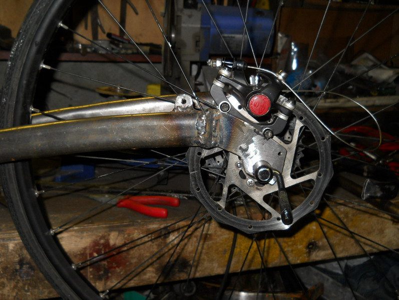

Привет.
Я не большой специалимт, но то что вижу -скажу!!
Друг, зачем тебе этот дурацкий отжимной ролик, без которого можно обойтись?
Вот осмотри, цепь можно просто пустить прямо в трубке и все.
Для того чтобы цепь не елозила по маятнику, просто перевари дропауты так чтобы сам маятник чуть приподнялся, вот и все !!
как здесь
http://velomobile.org/forum/download/file.php?id=6050&mode=view/DSCN0318m.jpg
или здесь
http://velomobile.org/forum/download/file.php?id=6485&mode=view/Optima%20Cougar.jpg
В данном случае цепь пройдет аккурат снизу маятника.

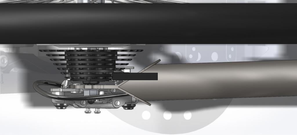

Таким макаром заценить положение рук вполне возможно. Кончилось всё тем, что я сделал такой-же руль, но ширше. За счёт большего наклона рулевой, горизонтальный участок трубы руля достаточно параллелен голени при согнутой ноге. За счёт этого коллизии трубы с коленом не происходит. Но V руль не получился. Это уже больше штурвал. Зато удобно.
Заманчиво. Но вряд-ли на этой конструкции получится реализовать. Маятник жидковат. Длинные дропы жёсткости не добавят.
Хотя буду думать. Очень уж заманчиво. Придётся добавить ушей для аммо. Повыше. А может замутю маятник поновее, пожёстчее и с этой хитрой геометрией.
Я вспомнил, почему от этого отказался вначале. У меня кассета чуть-ли не упирается в трубу. Там всё тесно завязано. Нужен будет какой-нить пространственный дропаут. Пластина покатит только тяжеленная/толстенная. Я сейчас больше думаю над опусканием оси качания маятника.

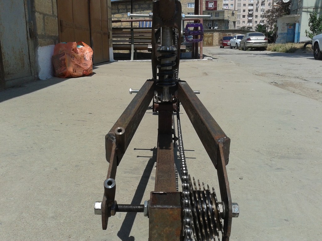

Как раз таки отсутствие ролика даст тебе больше приемуществ, чем его наличие!
А чтобы маятник не был жидкий надо его укоротить....например сдвинув его ось чуть назад.
Что касается дропаутов и кассеты, то тут тоже можно все решить красиво..например--так
или так
, можно конечно не играться с дропаутами, тогда надо что то придумать с осью маятника
обрати внимание на эти фото, и заметь, что там не одна перемычка а две, не считая крепления амморта.
как хитро сделанно крепление маятника, ось смещена вверх, за счет этого цепь идет прямо!!
