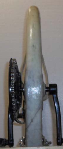

Комментарий к файлу: Накрутил на резьбу полоску ткани 2 см и вкрутил каретку в отверстие основы. Затем разгладил выступающую ткань по основе. Каретка выкручивается нормально.
Комментарий к файлу: Левая сторона. Фланец получился на загляденье. Но упустил момент гелеобразования - в итоге левая чашка вклеилась намертво.

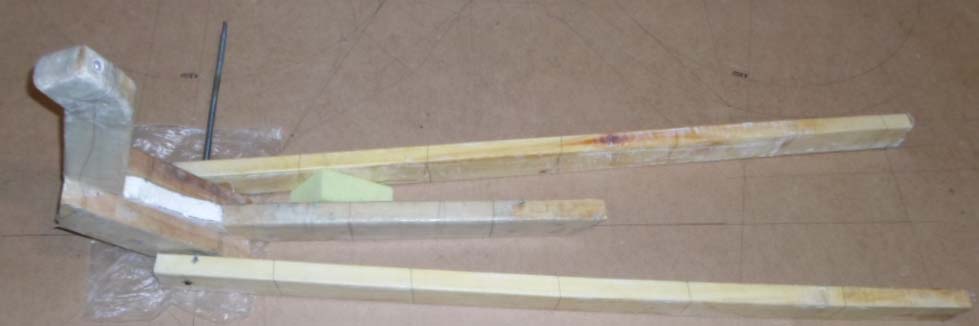

2 Этап. Задняя часть

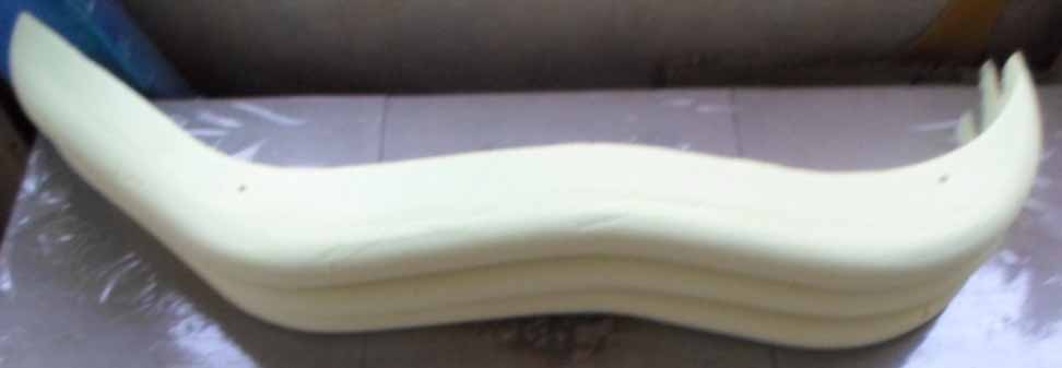

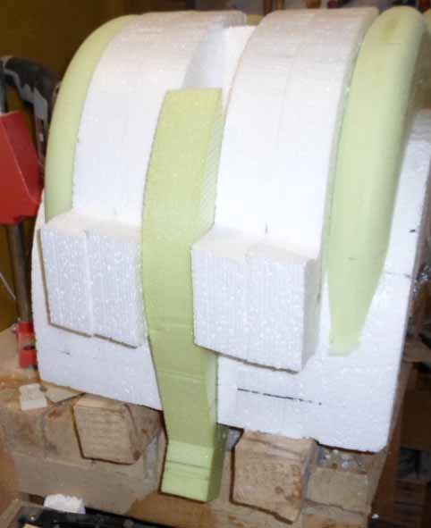

Как вариант, попробовал белый шариковый пенопласт для болвана сложной формы. Не катит. Зато для изделий с изгибом в одной плоскости - вполне подходит. Как на первом фото.

Комментарий к файлу: Фиксация первого слоя скобами
Комментарий к файлу: Первый слой после полимеризации. Видна неровная плоскость из-за того, что шариковый пенопласт не удержал нужную форму ткани. В архив.
Комментарий к файлу: Экструдированный полистирол. Он дороже, но работать с ним легче и можно делать сложные сечения.
Комментарий к файлу: Болваны готовы.

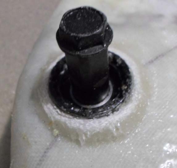

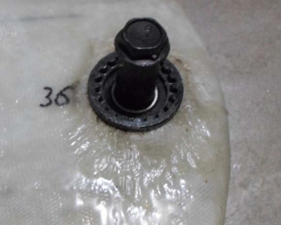

Комментарий к файлу: Вклеил трубку с внутренней резьбой М10. Сначала 3 слоя стеклоткани шириной 4 см. Потом вставил трубку. Сверху наложил 5 слоев стеклоткани.
Комментарий к файлу: Вид спереди.
Комментарий к файлу: Плюс три слоя стеклоткани поверх. Высохнут - еще добавлю. Сильно липнет.

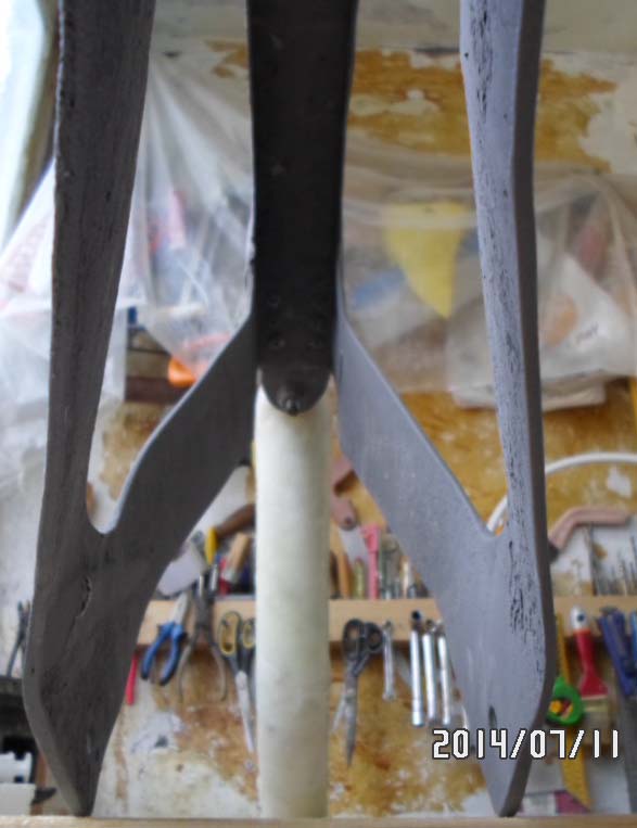

Комментарий к файлу: Поворотный узел. Видна излишняя длина стальных пластин.
Комментарий к файлу: Сверху.
Комментарий к файлу: Сбоку.
Комментарий к файлу: Ближе.
Комментарий к файлу: Снизу. Нижний кронштейн пришлось подрезать.
Комментарий к файлу: Изнутри.
Комментарий к файлу: Изнутри спереди
За это сообщение автора Евгений поблагодарил: alex (Пт июл 11 2014 21:47)

Номер сообщения:#32  Непрочитанное сообщениеДобавлено: Пт июл 11 2014 19:25
т.е. подшипников в рулевом не будет. интересно как быстро оно разболтается...
 Заголовок сообщения: Re: Трехколесная... Зокра...
Номер сообщения:#33  Непрочитанное сообщениеДобавлено: Пт июл 11 2014 21:47
Евгений, замечательно для первого раза! "Набьешь" руку, потом как пирожки вылетать веломобили будут!
Почти такой же резьбовой узел на моей грузовой рикше из магазинной тележки еще ходит! Если использовать всю резьбу втулки, то скорее закладная нижняя пластина сломается( я так вижу :oops: ). А болт можно без проблем заменить. Оч.! бюджетно! :clap:
За это сообщение автора alex поблагодарил: Евгений (Сб июл 12 2014 00:36)

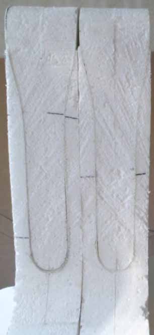

Я правильно понял что перья передней вилки идущие от оси колеса к верхней части полностью монолитные, без пенопластовых вставок? И какая у них толщина/количество слоёв стеклоткани?
Номер сообщения:#36  Непрочитанное сообщениеДобавлено: Сб сен 20 2014 20:17
10 слоев стеклоткани. В районе оси, чередуясь, создают 20 слоев стеклоткани. Стеклоткань Т-13. Толщина перьев в верхней части 3,5-4 мм. В районе оси 6 мм. В эксплуатации пока не испытывал. Упругости перьев достаточно, чтобы отогнув их, просунуть внутрь колесо на стандартной велооси 10х168 мм.
Стеклоткань уплотнял пластиковым шпателем для обоев. Жесткости его хватает с избытком.

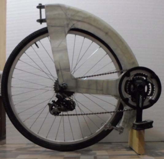

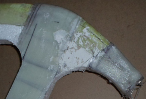

Вот и пришло потепление. А с ним и новые соображения появились.
Есть в конструкции карбоновой рамы Zockra элементы, имеющие малый запас прочности даже при использовании карбона. Например, передняя часть рамы от низа до рулевого шарнира. Назовем этот элемент "гусак". А при использовании стеклопластика прочности вообще не хватает. Тупо ломается.
Выход подсказало видео изготовления карбонового Перегрина Peregrine Carbon Recumbent - перья передней вилки там изготовлены из гнутого дерева и оклеены затем карбоном. Вот и я так вышел из положения.
Кроме того нынешняя экономическая ситуация делает чисто стеклопластиковые опыты весьма накладными. Поэтому добавлю более доступные деревянные элементы. С ними легче экпериментировать. И их проше придумывать. Единственно дерево необходимо усиливать стеклотканью в плоскости тангенциального смещения. То есть поперек волокон необходимо укладывать 1-3 слоя стеклоткани. Выходит аналог карбона, только тяжелый.
В результате задняя часть рамы имеет деревянное наполнение. Так что выходит стеклодеревянная Зокра. :)
Самое главное, чтобы оно не "походило", а ехало не хуже!
Когда нибудь будет и так. Наберемся опыта и сделаем.

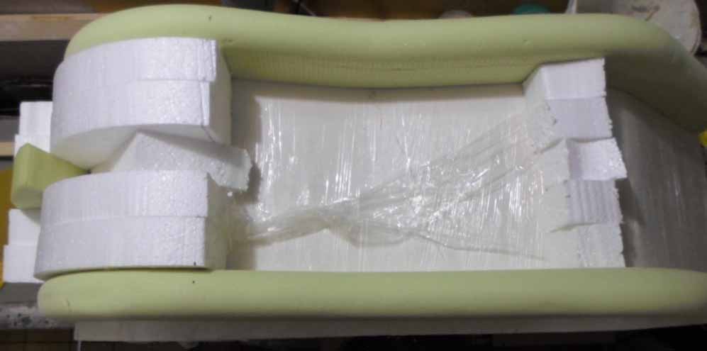

Комментарий к файлу: Так не получается-мала прочность

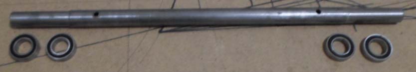

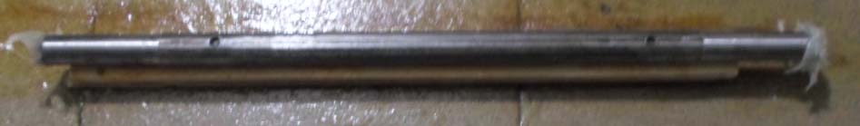

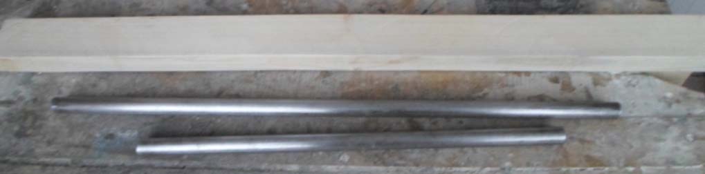

Комментарий к файлу: Доска 32х70 и заготовки осей

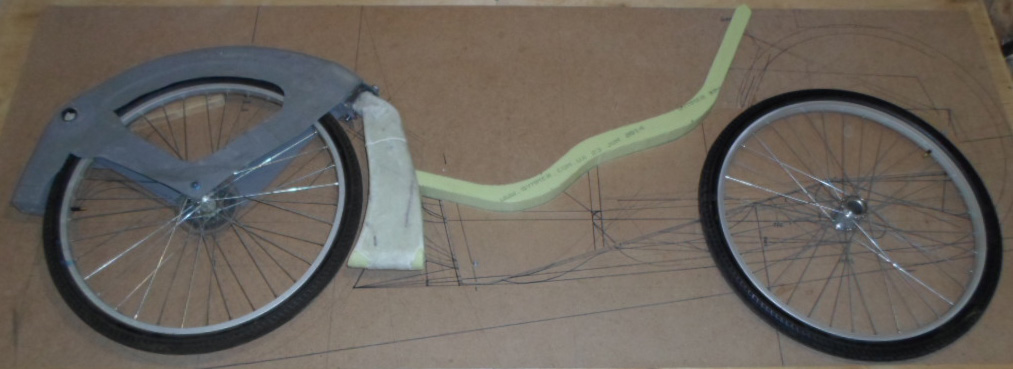

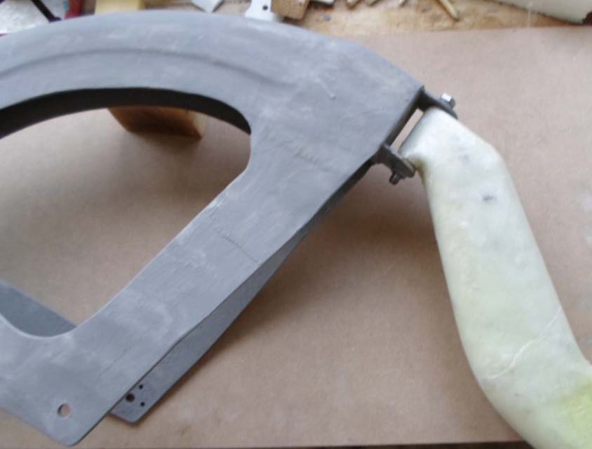

Комментарий к файлу: Гусак собран и прогрунтован эпоксидкой

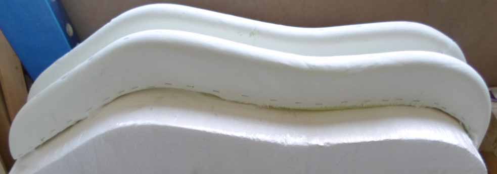

Комментарий к файлу: велокресло №4 на болване и инструметы укладки
Комментарий к файлу: Полдня раздумий - 80 гр пенопласта

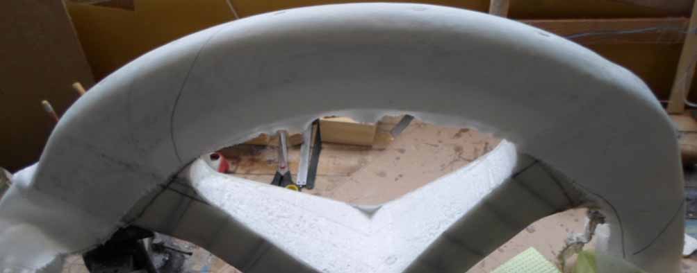

Комментарий к файлу: Примерка на лекале велокресла
Комментарий к файлу: Бандаж из 5 слоев шириной 50 мм
Комментарий к файлу: Упрочняющие слои стеклоткани со стороны велокресла
Комментарий к файлу: Подбор места для оси шарнира подвески
Комментарий к файлу: Рулевой шарнир_вариант №2
Комментарий к файлу: Залил эпоксидкой и выставил положение оси
Комментарий к файлу: Задняя ось_труба Ст3 ДУ15х500 мм
Комментарий к файлу: Боковины оклеены стеклотканью в 3 слоя и прикручены
Комментарий к файлу: После высыхания обрезал лишнее
Комментарий к файлу: Вид сверху
Комментарий к файлу: Заготовка 160х600 под стеклопластиковую гайку для оси
Комментарий к файлу: Навил ткань и вставил в ось_Израсходовано 60мл ЭД-20 + 9 мл ПЭПА

Судя по всему этот вариант рамы далеко не окончательный. :mrgreen:
По ходу процесса вылезают ошибки. Например, из-за искривления рейки после оклейки стеклотканью. :think:
Сиденье пока будет старое. Оно хоть и тяжелое, зато позволяет менять высоту установки.
Попробовал покрутить педали вхолостую. Колесо фиксируется и поворачивается ногами почти без усилий. Посмотрю, что будет в движении на дороге.

Комментарий к файлу: Гайка М10-30
Комментарий к файлу: Гайки для варианта №3 шарнира. Прорези сделаны болгаркой для лучшей фиксации в смоле.

Комментарий к файлу: Установка подшипников в консольной втулке

Номер сообщения:#40  Непрочитанное сообщениеДобавлено: Пт апр 03 2015 02:22
Сделал предварительную примерку. При разметке допустил ошибку, как результат - база 140 см, колеса вынесены слишком далеко назад. Устойчивость никакая. Буду укорачивать базу на 15 см.
Сейчас размеры таковы:
длина - 215 см
высота - 90 см
ширина - 53 см
высота каретки - 49 см
высота сиденья - 36 см
рычажность заднего аммортизатора - 0,5.
Комментарий к файлу: Предварительная примерка, база завышена на 15 см
