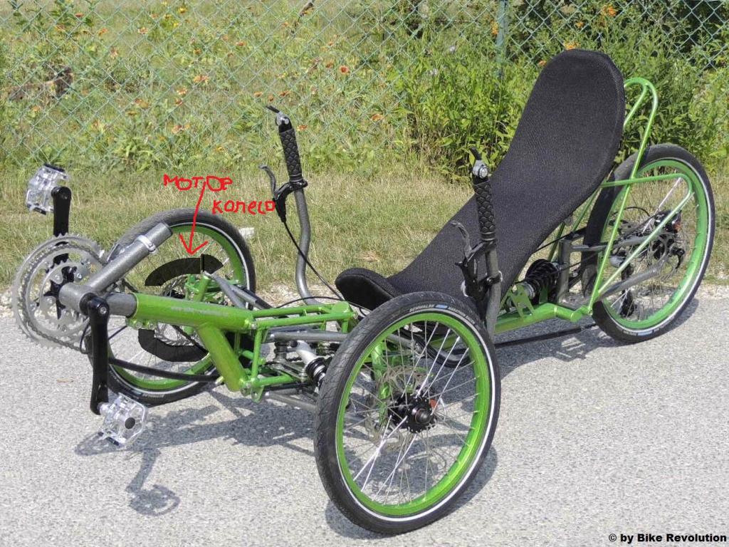

Привет ! :) Созрел для постройки своего первого веломобиль трайка (для себя) . Рулевое управление как делать пока не представляется четко .Планирую его из двух вилок аммортизаторных сварганить . Был ли такой, похожий, проект уже на форумах , или в ютубе, чтоб фотки посмотреть описания почитать ? Консольное не рассматриваю так как купил моторколесо уже , переднее 20 , заднее будет 28 на мускульной силе , втулок консольных не нашел нигде в инетмагазинах .
строю ацкий зверьмашин абганять чтоб байкерофф ))) что нам стоит вел построить нарисуем будем жечь )))

Как насчет вилок самопальных с боковым креплением ? Дайте линк кто плиз . Консольное делать не буду - не портить же моторколесо изза этого ...
Добавлено через 9 часов 14 минут 38 секунд:
Вот такое приблизительно , с креплением внизу чтоб усе как у трайков -
зы - Коллеги кто делал трайк ( низкопосадочный ) с креновым рулевым ? Дайте ссылку где фотки или видео посмотреть.

На вилках в моей ситуации почему нормально ... - на то есть несколько причин, первая причина, делаю переднеприводную електротягу ( принципиально ) а значит мотроколесо с родной втулкой на 12 мм всеравно пришлось бы ставить на вилку , по любому . Тогда какой смысл ставить второе переднее на консоль ?
Вторая причина обтекатель - он у меня планируется спереди закрытым как у голландских quest-ов реализовано . Так что вилки видны всеравно не будут... как то так .
А если моторколесо в зад поставить то там влезут только 3 звездочки :x - пропадает уйма полезных передач , не хорошо ... .
Надо будет модель что ли сделать для начала а но пока не пойму как эта схема работает - особенно как подвешена передняя аммортизация .

Вариант но охота попозже второе моторколесо докупить , в случае если мощи одного мало будет ... + с валом потеря силы как не крути ...
ascet
Нет у меня чертежа , все пока в голове , в идеале хотелось бы такую , приблизительно , машинку сделать - чертеж будет когда пойму какие узлы куда пойдут где их искать и как это работает .
Вот просмотрел видео еще раз http://youtu.be/PqUe3J1vJV4 и вроде бы уже начинаю понимать - там вся продольная часть монолитная и передняя рулевая , отдельная часть тоже монолитная - как КОНКРЕТНО подвешена продольная *кузовная часть* надо бы еще присмотрется ...( вот ту рамку как делать , где аммортизаторы стоят )

Radlfahra, мотор колесо можно переделать под консольное крепление, правда подойдет не каждое, да и дергать в сторону наверное будет если одним передним газовать.

Да ? Можно переделать ? Как , где посмотреть ?
Дергать не должно , хотя вправо вести, немного, будет , так как вес больше и тяга на нем ... Испытания покажут , если совсем плохо будет надо будет по быстрому докупать пару.
ps Когда брал моторколесо предлагали два по 500 ватт . Взял киловатник с чипованным контролером , вышло много денег у меня с собой де оказалось на два сразу . Второй докуплю со временем , пока деньги на стройматериалы которые получьше трачу ( алюминий, карбон итд.) 8)
- На задний свингарм наверное стоит скутерный амморт поставить с минимальным ходом в 10 см. не так ли ? ( лучьше даже лежа ... :think: )

Radlfahra, что за МК? Редукторное или директдрайв? В киловаттное колесо можно и 2 долговременно вкачивать. :)
С чипованным контроллером это как, встроенным в колесо? Если да, то у вас тогда скорее всего Magic Pie.
Оно не легкое, а насчет переделок и др вопросов лучше поспрашать ТУТ, но на обычном велосипеде даже к киловаттным необходимо ставить усилители вилки иначе сломаете.

Нет не встроенный просто подороже, настраиваемый - инфинион помоему . Менеджер мне сразу на максималку настроил на фирме , гдето 1.5 киловата говорил будет выдавать .
Вилку укреплять буду в любом случае так как гонять собираюсь на равне с потоком , думаю намотать на рога по 3-4 слоя карбона и будет все ок .

Radlfahra вот пятисотник.
http://em3ev.com/store/index.php?route= ... duct_id=52
В него долговременно вливают 2.5 kW, и зависит это именно от контроллера. От количества витков мотора зависит будет ли он скоростным или тяговым, а для 70 км/ч потребуется не менее 2.3 kW механической и не менее 2.9 kW электрической мощности. При 60V потребуется батарейный ток не менее 50А, ни и батарея соответствующих характеристик, дешевой ее трудно назвать, например Li-Ion батарея емкостью 2.3 kWh будет стоить около 1000 долларов и весить около 10 кг.
И мне не понятно почему Вам не катит МК в заднем колесе? Хотя с точки зрения развесовки привод на передние колеса лучше.

Нет мое моторколесо покрупнее того что по ссылке .
Да и сам собстно не знаю зачем так спланировал - перед електро зад цепной ... ну полноприводной гибрид , развесовка , неплохо вроде ...да и гаишникам можно заднюю 28ку со звездочками голую , спецом открытой оставить чтоб не пришлось лишний раз доказывать что ты велОСИПИдист а не формула один гонщик на ПОТОтиппе с тьмой пеесофф под капотом :mrgreen: :wink: а когда спросят че так быстро ехал - сказать типа на стероидах и протеинах , готовлюсь мол к соревнованиям :violin: :mrgreen:
Добавлено через 6 часов 16 минут 24 секунды:
-заказал в двух местах по дешевке две пары втулок консольных от инвалидок - скоро приедут , если впечатлят возможно буду использовать .
А что реально токарь может расточить моторколесо под втулку ? Были преценденты ?
