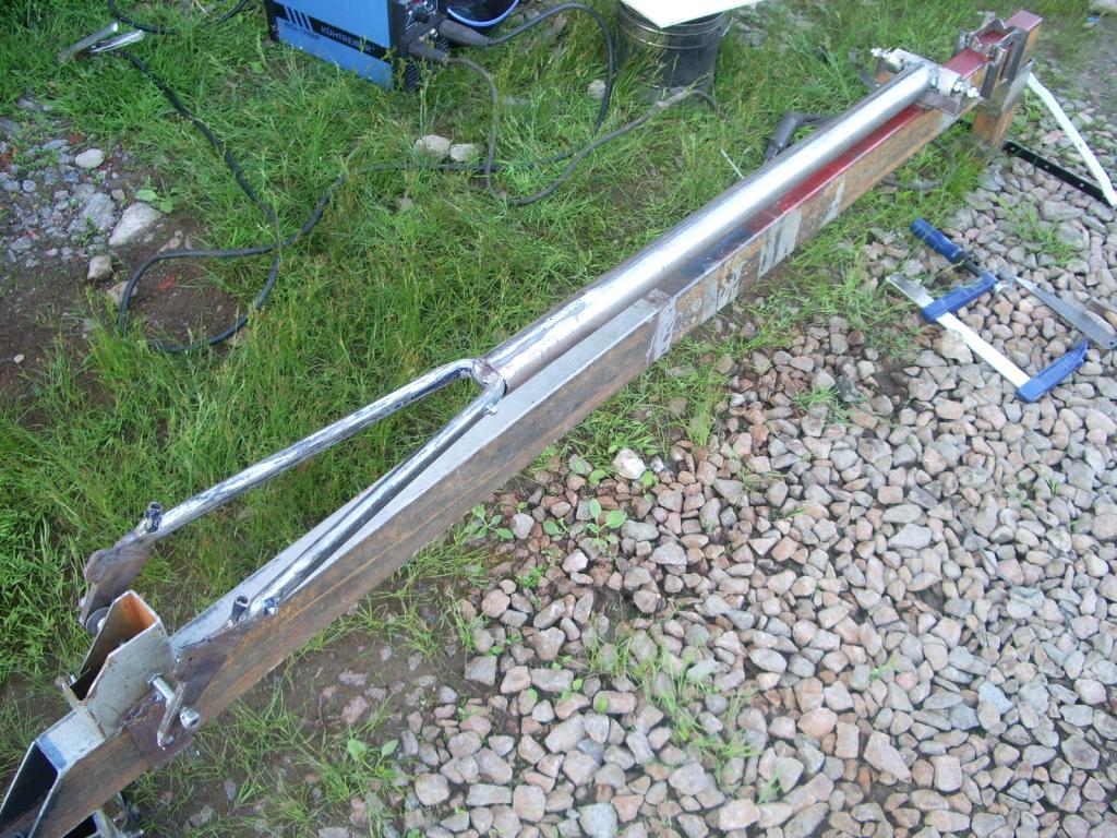

Продолжая тему http://velomobile.org/forum/viewtopic.php?f=8&t=8746. Вварил заднюю вилку - аргоном -первый раз в сезоне, да еще аппарат ВЧ поджиг не захотел давать - пока совсем не красиво :(
Добавил каретку - варил уже электродом, почти в идеальных условиях - без ветра, тепло, вечером в гаражах напряжение стабильное, шов получается более-менее, такое вдохновение нашло - спасибо Денису за каретки:)
На следующий день пришло похмелье - задняя ось и каретка не параллельны :( Плохо, что возможных причин сразу несколько - при разметке либо сварке накосячил, либо понадеялся на ровность стапеля с причиндалами - надо разбираться.
В очередной раз загубил коронку, когда врезал рулевую - минимальные обороты на станке видимо намного превышают рекомендованные производителем - пока непонятно что с этим делать

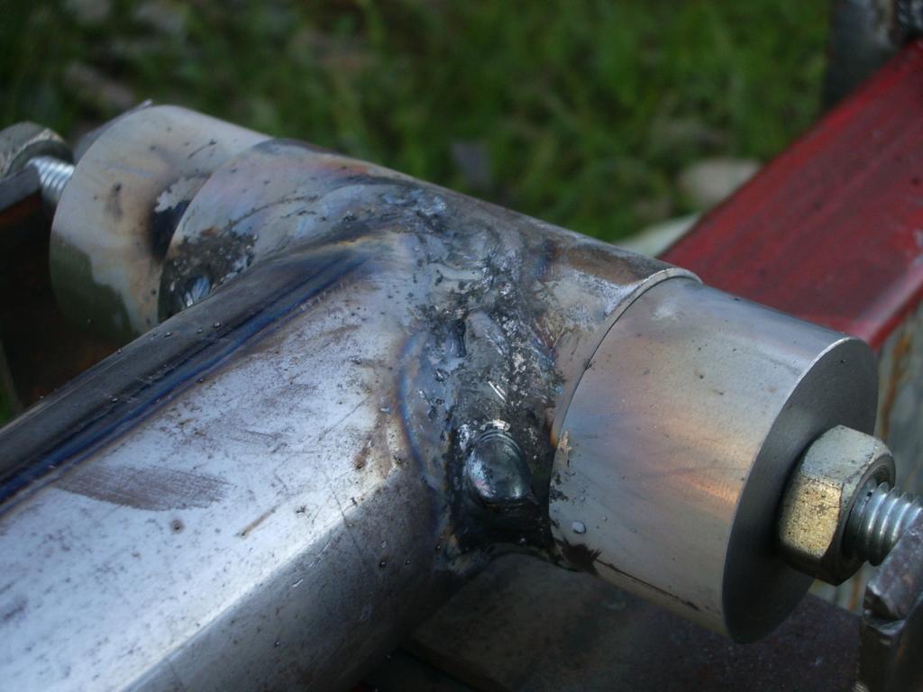

После третьей попытки :twisted: вваривания каретка встала на свое место, но деформировалась - теперь там внутри точно не окружность - заметил разницу порядка 0.5 мм. Чашки каретки - не вкручиваются :cry: . Вопрос - поможет ли в этом случае проход метчиком или придется снова браться за болгарку?
 Заголовок сообщения: Re: Му номер 1
Номер сообщения:#4  Непрочитанное сообщениеДобавлено: Пт июл 05 2013 08:45
Если не поможет, то можно сделать так:
Номер сообщения:#5  Непрочитанное сообщениеДобавлено: Пт июл 05 2013 12:01
77maxikov писал(а):
После третьей попытки вваривания каретка встала на свое место, но деформировалась -
Перед сваркой корпусов кареток нужно вкручивать в них китайские чашки или старые каретки.
За это сообщение автора hof поблагодарил: Sofabike (Пн фев 03 2014 15:00)
Номер сообщения:#6  Непрочитанное сообщениеДобавлено: Пт июл 05 2013 22:33
Там у меня приспособа отсюда http://velomobile.org/forum/viewtopic.php?p=4753431#p4753431, да вот только не шибко она спасла на третий раз :(
Прогнать метчиком резьбу по стоимости оказывается как новая заготовка каретки - от болгарки отговаривает пока только проблема с постоянным укорачиванием рамы после очередной попытки

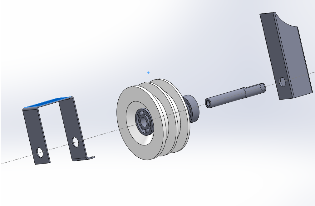

В итоге получилась такая схема крепления ролика. На картинке нет еще двух болтиков М5, вкручиваемых в вал, чтоб с одной стороны закрепить его в квадратной трубе, а с другой - поджать ограничивающую П - пластинку.Варить намертво вал не хочется - неудобно будет подшипники снимать, если ролик менять. Есть ли альтернативы?
Номер сообщения:#9  Непрочитанное сообщениеДобавлено: Пн фев 03 2014 00:08
А заменить вал на шпильку м10 или м8 не проще ?
Номер сообщения:#10  Непрочитанное сообщениеДобавлено: Пн фев 03 2014 09:22
Вариант с болтиками не потребует дополнительных ключей, т.к. шестигранники всегда с собой. Ну и вариант со шпилькой показался тяжелее:) А под подшипник точить все равно что

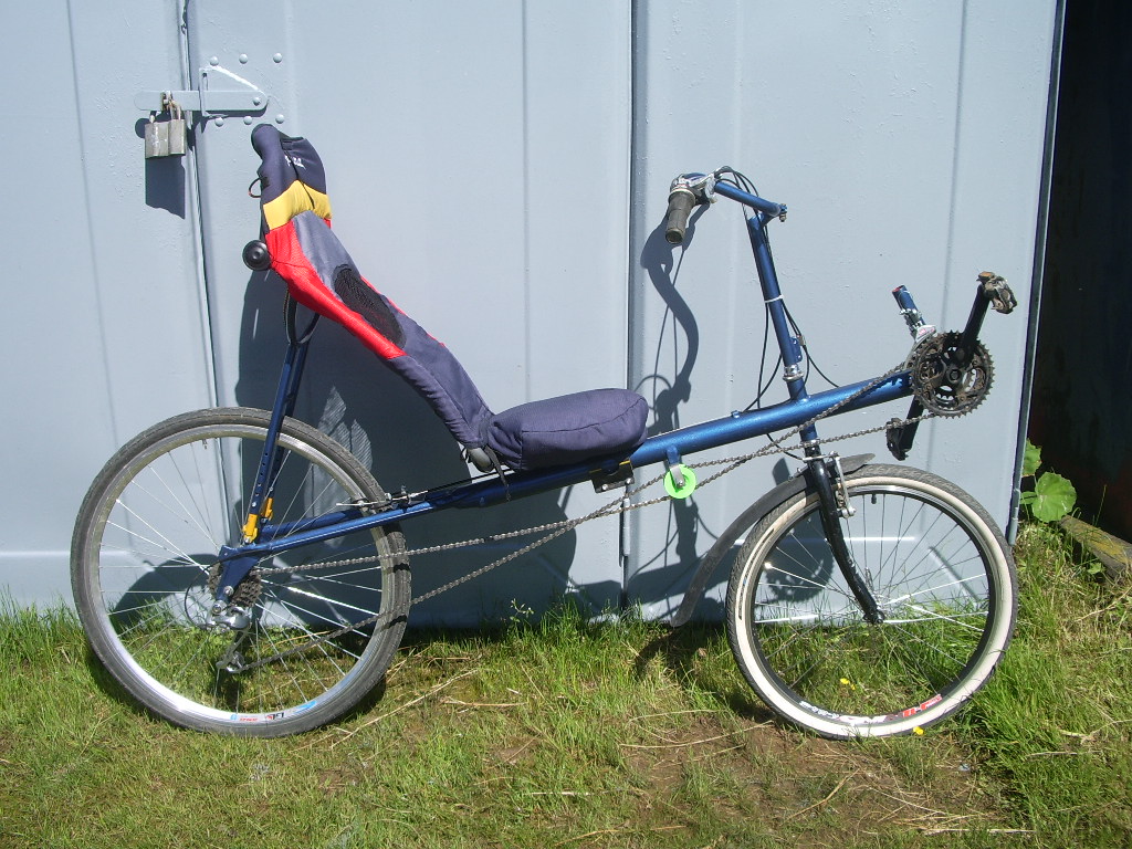

Ну вот, вроде на ходу. Осталось с задним крылом разобраться

77maxikov ролик не лишний? вроде как без него силовая ветвь ничего не задевает.

Порисовал - вроде не. Ну и судя по оригиналу - он неспроста
а Бахажник будет ? :pray: :mrgreen:

77maxikov, возможно просто, чтобы цепь не болталась.
А нафига оно там?

Стандартный багажник померил - не влезает. На самом деле не особо его планировал - думал просто вешать на спинку сзади рюкзачок - типа чтоб на работу ездить только. Поправьте если не так - вроде по английски это называется commuter.
Крыло сзади нужно, поскольку под спиной сетка - не хочу грязный душ.
Переднее колесо вынесено слишком далеко вперёд, получается и высокий, и пятками цеплять будет. Сиденье колхоз неопрятный, можно же сейчас без проблем купить готовое.
