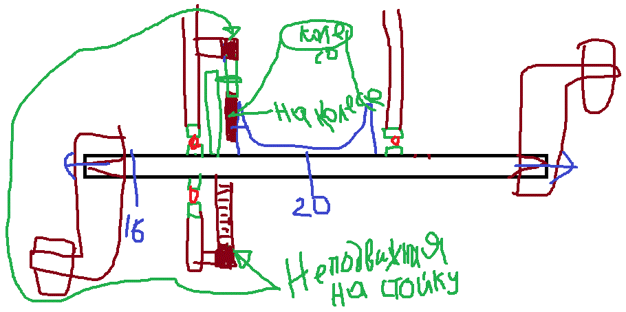

Номер сообщения:#40  Непрочитанное сообщениеДобавлено: Вс июн 15 2014 09:52
Зарегистрирован: Чт июн 12 2014 18:30
Сообщения: 31
это же какую ось нужно делать
после критики товарища - скорректировал проект (уже без трещетки, прямая передача, но зато красиво!):
- передняя втулка с 20мм осью и местом под диск тормоза - вместо диска крепим шестерню
- ось 20мм с наваренной пластиной под промежуточные шестерни (на стойках)
- неподвижную шестерню - крепить прямо на переднюю стойку
- шатуны на квадрат
(см. рис)
- ось - выдержит,
- шестерни - пластик толщиной 10мм (латунь ?)
