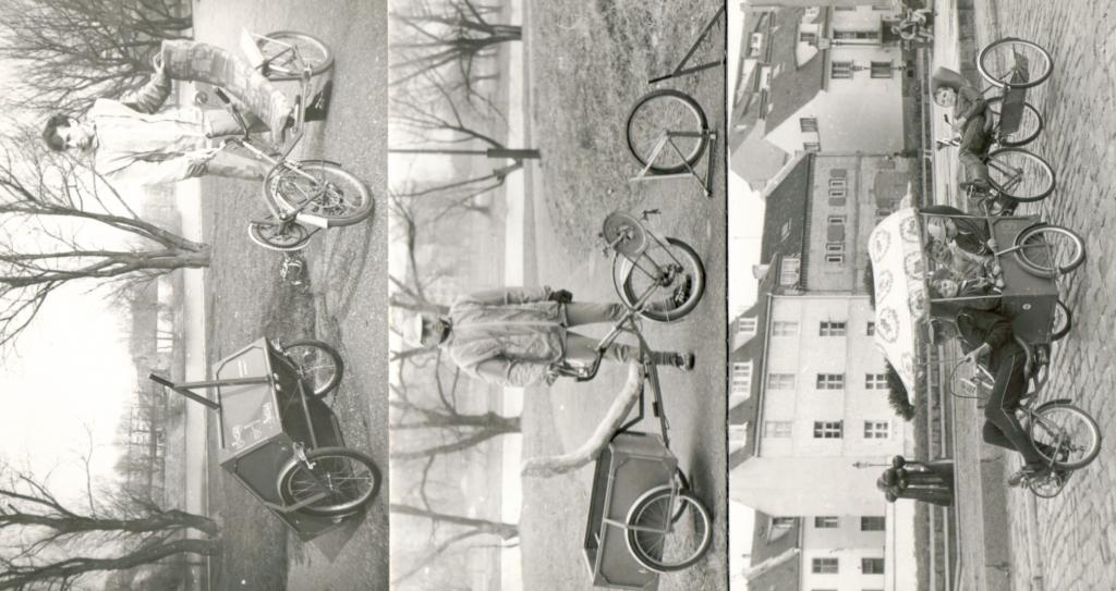

И что вас смущает,сэр?ЗИЛ и жигули тоже сильно разнятся по массе,но и предназначение у них разное.Мой 45кг,но я этого как-то не ощущаю.Да,на руках не потаскаешь,но это ж для "одноэтажных"и "дворовых"
Моя последняя модель переднепевоного грузовика. (made in 1991 USSR)
Bес в системе триака 36 кг 8)
Педальная каретка вместе с вилкой всегда на стоянке заваливалась набок. Так как угол рулевой 45 градусов.
Внизу рулевой трубы отверстие для крeпления грязезащитного крыла. Туда ставил кронстейн и натягивал пружину на раму под сидение. ЭТА Пружина (можно резиновую) помогала удерживать вилку на стоянке.
Зая-Вление вашему ЗАКАЗЧИКУ ;
Рулить надо ногами ДАЖЕ на Трайке
Комментарий к файлу: Боковые борта на ГРУЗОВИКЕ = самая необходимая ВЕЩЬ !!!

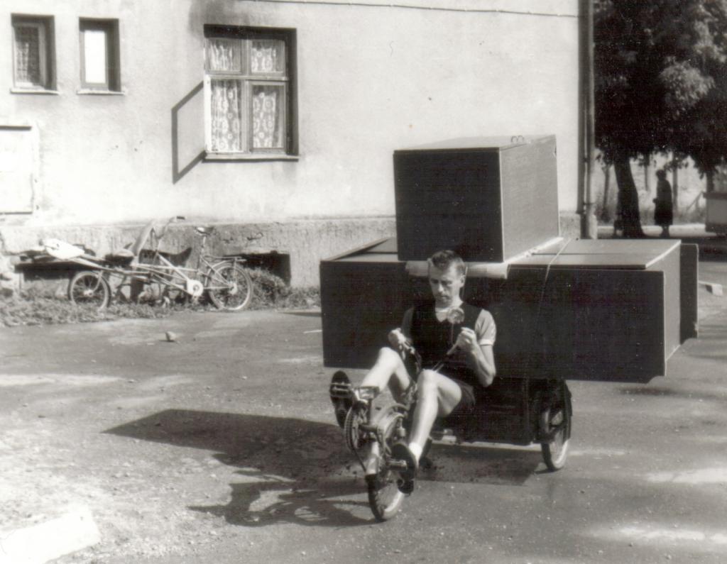

При поездках я иногда попадал в дождь. Решил сделать на кузов крышку.
Сеячас в америке смортю на малых авто-грузовичках крыши (закрытие-кузова) тоже очень популярны.
Комментарий к файлу: Пожалуста не ОБРАЩАЙТЕ ВНИМАНИЯ на крышу-тент на последнем фото.
Цель этого тента привлекательность на прокате, для заманивания ребятишек, и вытряхивания денег из родителей.
