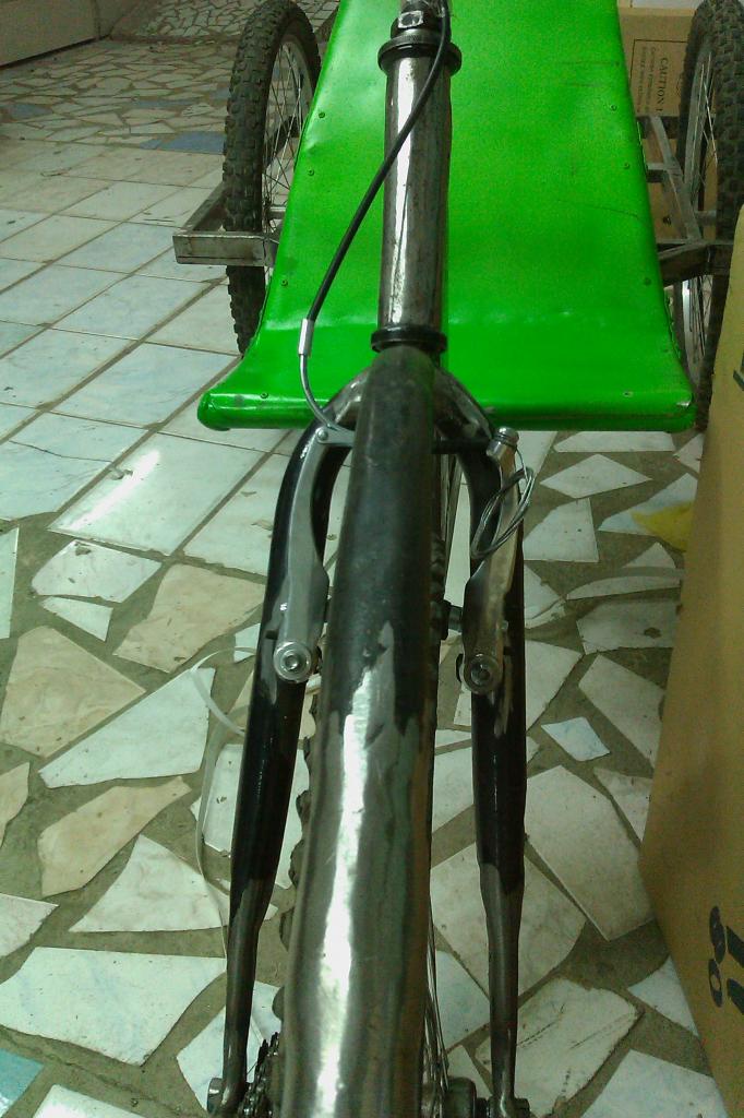

Номер сообщения:#25  Непрочитанное сообщениеДобавлено: Вт май 27 2014 10:38
Тормоза не мешают. Фото.
Кстати. Взвесил, прослезился. 29,5 кг. Ну .........себе!!!! :shock: Вывод. Строительная труба= отстой. Только в качестве макета.
