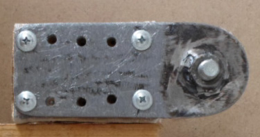

Комментарий к файлу: Поворотный узел сбоку
Комментарий к файлу: Поворотный узел снизу

"Поворотный узел сбоку", немного не понял, ты на этом болтике стакан хочешь сделать? Или я не понял чего-то?
Тимофеев Юрий.
Блог: http://www.bent.lv
 Заголовок сообщения: Re: Трехколесная... Зокра...
Номер сообщения:#12  СообщениеДобавлено: Сб май 17 2014 17:58
Будет резьбовая передняя вилка. На болтике М10 и двух приваренных гайках на концах. Между скобами будет трубка из стеклопластика с резьбой М10 внутри. Расстояние между скобами 67 мм. Высота трубки будет 63-64 мм. От вертикального перемещения по болту трубку удерживает резьба по всей длине трубки. Поворотный узел вклеивается в профиль вилки.
Похожим образом у меня закреплена задняя вилка на лигераде.
Вообще, на лигераде я применил чересчур излишний запас прочности. Вот пробую облегчить конструкцию. Скорее, это только первый вариант.
