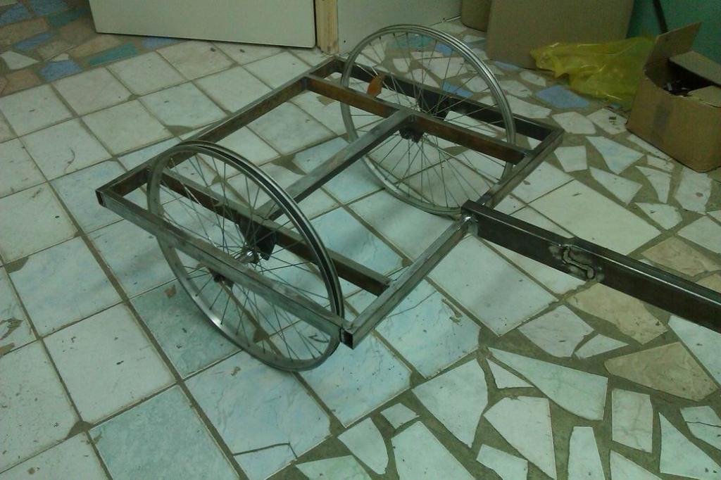

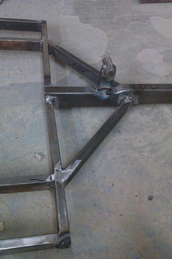

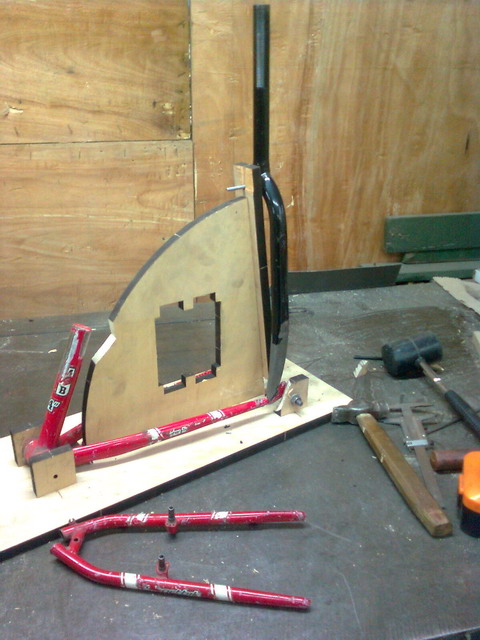

Все привет. Наконец то сдвинулся мой очень старый проект - грузовичок.
Идея проекта =
1. Грузовичок с платформой для перевоза мешков с травой и ребенка.
2. Максимально простой по конструкции.
3. рассчитанный на "деревню", т.е. не обслуживаемый.
4. сделать из того что есть.
5. Максимально дешевым.

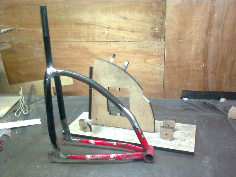

Свой взгляд остановил на идеи Мазурчака. Так как я уже делал для себя "Зокру", то геометрию брал со своего проекта, естественно переработав под те детали которые у меня были под рукой. Еще я удлинил базу, что бы сидение не перекрывало платформу. (скажу сразу что мне не очень понравился внешний вид).
Из материалов под рукой были остатки советских велов (которые не пригодились) и КУСКИ труб прямоугольных 40х20 и 60х30 мм. Прикупил убитые остатки от китайских велов на 24". Вот они, да еще пара колес на 24" легли в основу конструкции. А после покупки у Ганшина для своего проекта сидения, мое зеленое сидение перекочевало в этот проект. Что намного упростило мне жизнь. Грузовая платформа немного перегружена в угоду упрощения конструкции. При такой форме отпадает необходимость морочить голову с консольными колесами. У меня применяются стандартные передние колеса. Для передней вилки докупал самую дешевую китайскую вилку на 28". Хотел купить готовый вело прицеп и использовать его как грузовую платформу, оказалось что очень дорого, отказался. Пришлось варить самому.
В связи с трудными временами у меня на работе прошло сокращение штата, под сокращение попал сварщик. Пришлось срочно осваивать сварку. У меня есть инвертор. Так что в этом проекте раму варил я. Как ни странно - получилось. Чем я горд :dance:
Выкладываю фотки процесса создания.

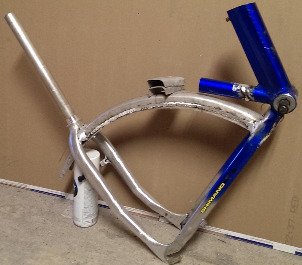

Ага, я Такой делал в 1990 году. Самые прочные колеса на 20 дюймов.
ПАЗДРАВЛЯЮ Сергея ЭТО уже достижение :clap: :clap: :clap: "Гнуть соеденитильную трубу по форме колеса"
Следуещее ДОСТИЖЕНИЕ которого я от ВАС (всех) жду "несущее крыло " Радиусную форму для изгиба (из дерева) ВСЕ могут сделать.
Итат ТЕОРИЯ ; радиусная форма из дерева толщиной 40 мм.
Берем полоску стального листа толщиной 1 мм шириной 50 мм.
Накладываем сверху радиусной формы, загибаем (обстукивая молотком) с каждой стороны по 5 мм.
После того ка 2 крыла готовы ; вставляем в конструкцию и свариваем вместе. В поперечном сечении получается *[[*
P.S>
1*Грузовую платформу нужно опустить вниз от горизонтали примерно градусов 7~10 вперед. Иначе "Груз" во время поездки будет смещаться назад (от вибрации).
2*Впереди грузовой платформы надо сделать передний борт , который можно изпользовать для опоры спинки сидения
Комментарий к файлу: Это АЛЮМИНИЙ Его (алюминий) легче гнуть чем сталь'. Но сталь легче варить чем алюминий.
И конечно, алюминий легче шлифовать после сварки
Получаем для полуметровой длины шва плюс незамкнутый профиль, и ради чего?
Ну тогда всё будет болтаться у переднего борта, разве нет?

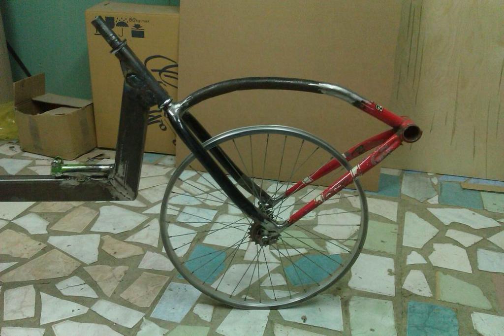

По поводу гнутой трубы над передним колесом. Мне эта идея не нравиться, но смотри пункт №2. Несущее крыло.... Надо подумать. Я покатаюсь на своем зеленом, а потом буду критиковать его и думать над ошибками. Уже есть замечания. Но... пока покатаюсь, наберусь опыта и впечатлений.
Мне не нравиться применение кусков от рам, но смотри пункт №2.

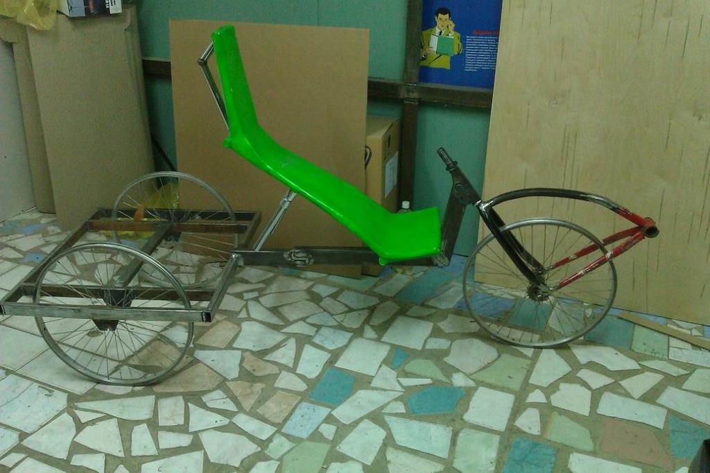

Грузовая платформа. Так проще, а корзину или что то еще, будет доделывать хозяин, так договорились. Проект благотворительный, т.е. даром. По этому в нем есть ляпы. Но.... см. пункт №2
Сидение. На фото только "прилеплено", для примерки. Сделано только переднее крепление.
Да! :!: :!: :!: Не экономьте на бумаге (чертеж) и на стапеле. Стапель для передней вилки сделал нормальный, а вот для приварке рулевого стакана на "от-ь", в результате стакан повело в сторону, опять же, поспешил, не захотел делать общий стапель для сборки всей рамы в месте. Приварил. Стакан смотрит в сторону. От рихтовать не получиться. Пришлось брать в руки болгарку и резать по живому, а потом " на глазок" приваривать стакан. Рама большая, не удобная, помучился, очень мешали задние наконечники, не было плоскости. Вывод. Сам виноват. Но уже все позади. Сегодня посмотрел свежим глазом, поставлю косынки из труб от платформы к хребту, боюсь что скрутит трубу, нет треугольника. Еще наметил заднее крепление сидения. А потом подварка, навеска деталей и тест. Красить будет клиент.
Для себя сделал вывод. Строительная труба ОЧЕНЬ тяжелая, зато я ее могу варить и стапель получается проще.
Если интересно ---могу согнуть квадратную трубу по нужному радиусу на благотворительных условиях.

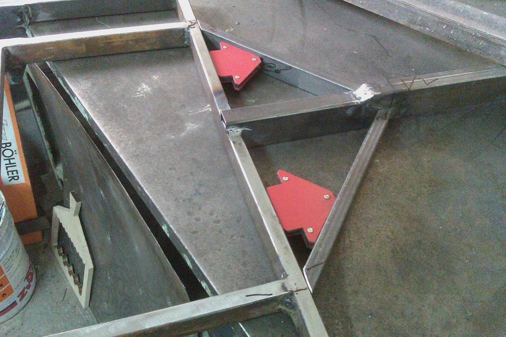

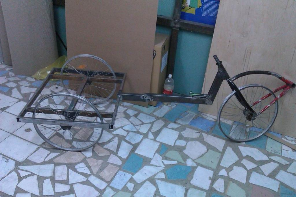

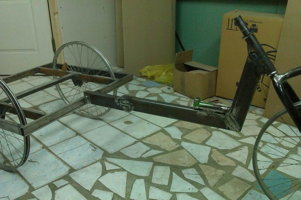

Дело движется.
За это сообщение автора Одноволиков Сергей поблагодарил: Sofabike (Вт май 13 2014 14:29)
 Заголовок сообщения: Re: Зокра из Харькова грузовичок
Номер сообщения:#16  Непрочитанное сообщениеДобавлено: Вт май 13 2014 14:22
А сварочный стол из чего сделан ?
Сварочная плита, это жестянка сверху стола (???) или это цельная плита толщиной ~20 мм :clap: :clap:
И ече вопрос; Это Твое собственное (мастерская) или "на работе" ? :roll:

Комментарий к файлу: Сваей мастерской у меня нету. Вот сварочник вожу в сваем ване. Где поключился там и мастерская.
в коричневом танке 100 % Аргон. А кислородный танк у нас зеленого цвета, Ацетилен - желтый, пропан синего.
В америке, все "не как у людей"
Номер сообщения:#17  Непрочитанное сообщениеДобавлено: Вт май 13 2014 17:38
Это не сварочный, а монтажный стол. Разметочный. Чугунный, литой.
Дома заниматься веломобилями негде, ваяю на работе после работы. :D

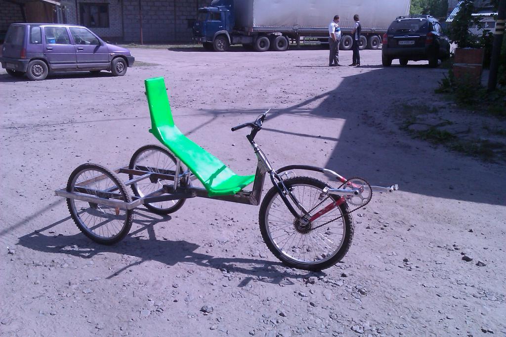

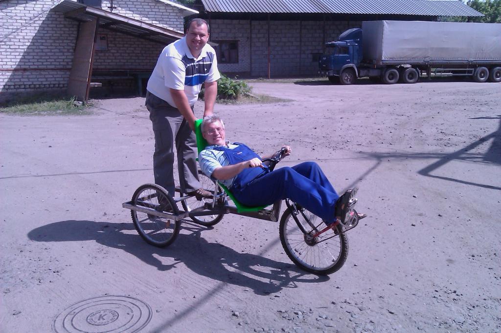

Номер сообщения:#20  Непрочитанное сообщениеДобавлено: Пн май 26 2014 20:45
Собрал все до кучи. Надо все проверить до покраски. Не удержался, прокатился. Что не понравилось.
1. Заваливается руль на бок, а потом его тяжело поднимать. :( Это актуально на малой скорости. на ходу нормально. Но реально по другому по сравнению с двухколесным. Пока еще не поздно резать буду думать. Приму в дар совет. :pray:
2. Плохо держит вынос руля. Я его проварачиваю. Есть мысль кардинално переделать рулевое. Вынести на отдельную трубу хомут под трубу руля. Типа как на "Зокре" сделано (на фирменн
3. Высокая резина на переднем колесе не к добру, при повороте подламывает.
4. Если бы не платформа, я поджал бы задние колеса. Ось сделал бы на уровне плеч.
5. Не смотря на 24" можно было бы уменьшить клиренс. Правда тогда надо было бы усложнять заднюю платформу.
