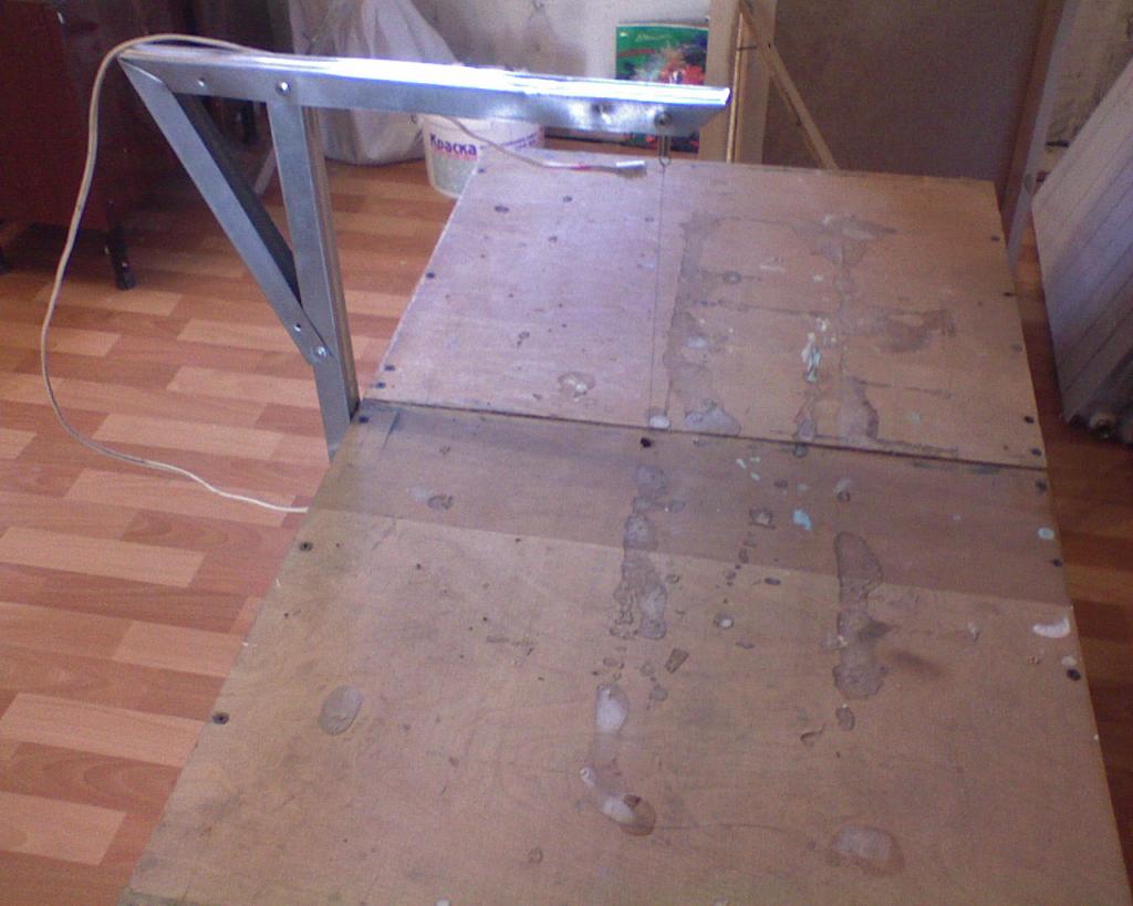

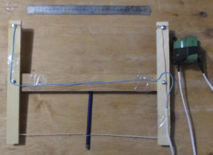

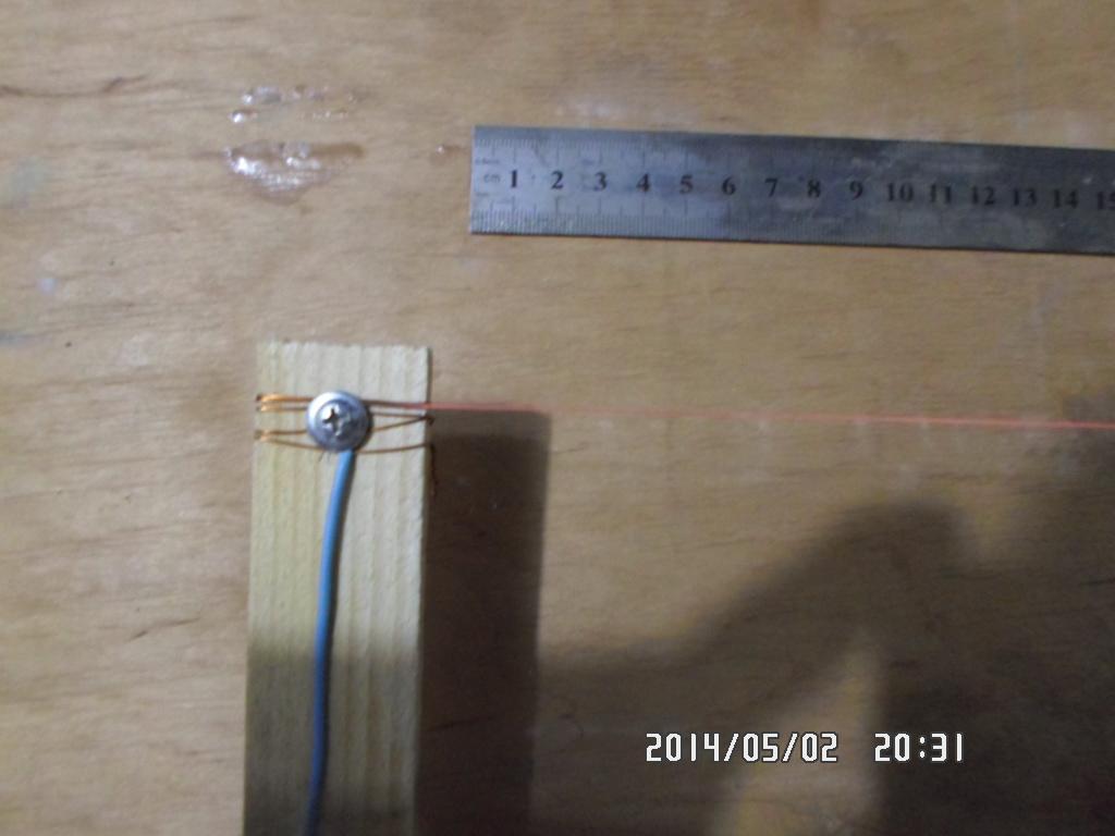

Из подручных материалов сделал сегодня резак для пенопласта.
Режущая кромка - 0,3 мм нихромовая проволока. Длина под напряжением - 35 см. Сопротивление - около 6 Ом. Мощность около 6 Вт.
Источник питания - накальный трансформатор АБА4.709.009. Транс греется, но держит.
Комментарий к файлу: Резак 6Вт
Комментарий к файлу: Накал
 Заголовок сообщения: Re: Стеклопластик - реальность для тех, кому надо!
Номер сообщения:#64  Непрочитанное сообщениеДобавлено: Пт май 02 2014 21:56
на станине лучше...
За это сообщение автора O-Witte поблагодарил: Евгений (Пт май 02 2014 22:11)
Номер сообщения:#65  Непрочитанное сообщениеДобавлено: Ср май 14 2014 20:03
Попробовал и со станиной. Станина нужна жестче, чем на фото, иначе точность реза никакая. Я использовал брусок 65х65 мм.
Проволоку нужно брать диаметром минимум 0,85-1 мм. Усилие натяга около 20 кгс. Параметры источника питания: на диаметр 0,85 мм 5V*6A, на диаметр 1 мм 4V*(8-10A). У меня был источник на ток 2А и проволока 0,45 мм - для лучковой пилы нормально, на станине рвется. Нихромовая проволока 0,85 мм держится нормально, вот только разогреть ее током 2А не получается.
Первоначальной вариант пилки с нихромом 0,3 мм слабоват - проволока легко рвется.
По поводу точности данного приспособления:
Возможно, все дело в "прямизне" рук?
Номер сообщения:#67  Непрочитанное сообщениеДобавлено: Пт май 16 2014 22:22

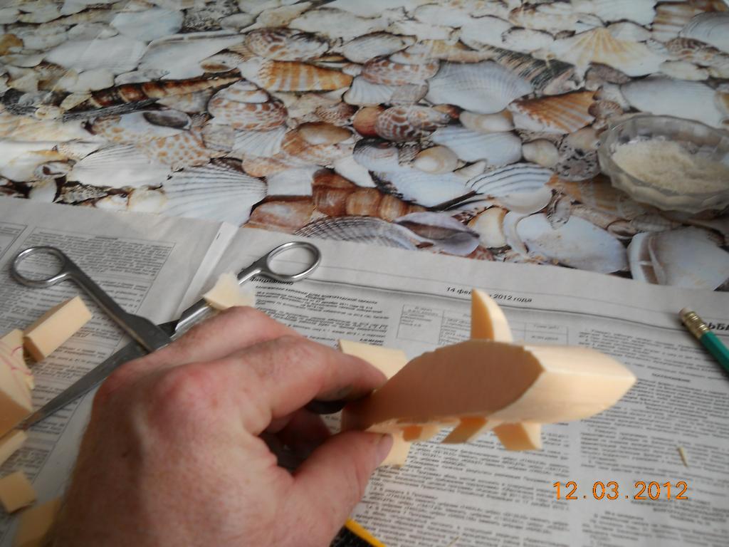

Возможно. =)

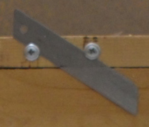

Шариковый пенопласт можно порезать по линейке лезвием на бруске. Быстрей и с большей точностью.
У рыбки видны неровности в контуре: три раза сверху и два раза снизу струна дрогнула и выплавила выбоины с одной стороны.
Резка экструдированного полистирола толщиной 5 см требует большего запаса тепла в режущей струне, чтобы исключить сильные температурные перепады (натяжение - плоскость реза), заедания (задиры) и вибрации струны.

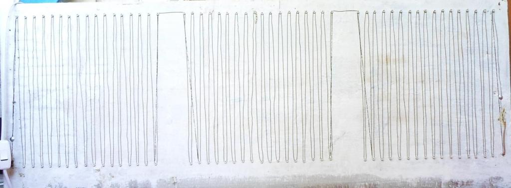

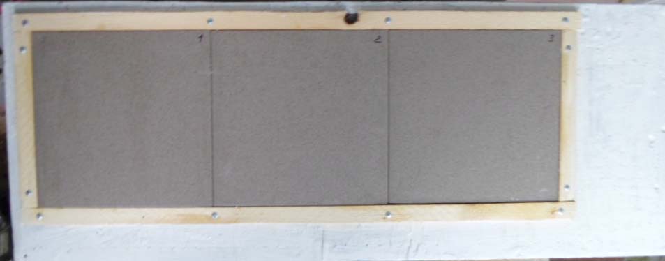

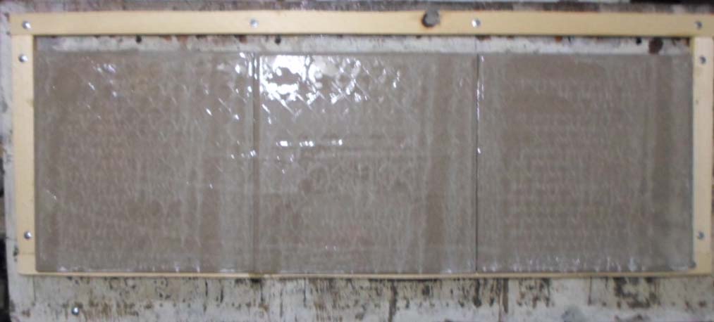

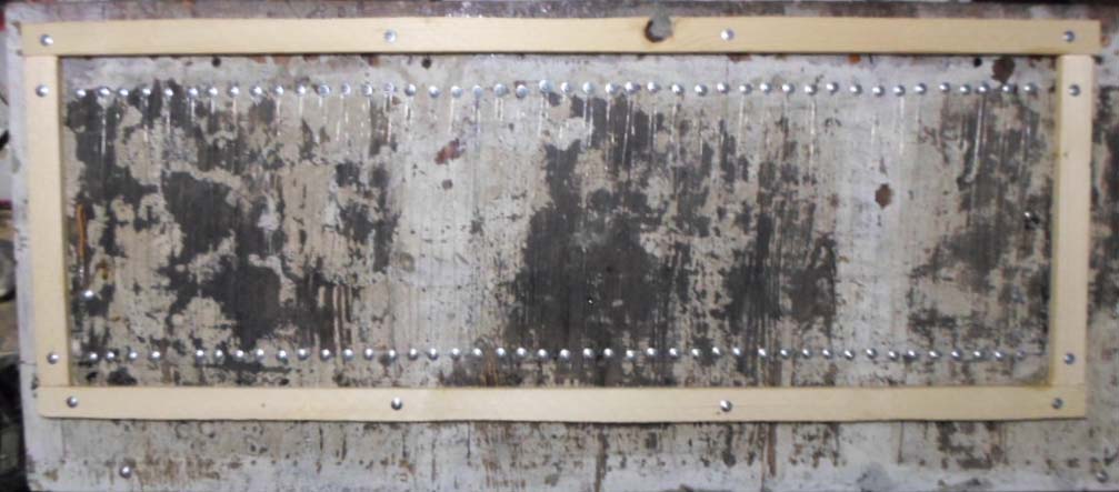

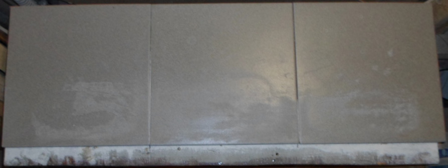

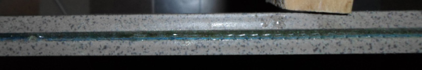

Сделал термостол для занятий со стеклопластиком.
Деревянную основу стола загрунтовал грунтующей краской для короеда (ушло 80 мл на 0,5 кв м).
Разметил и закрепил саморезы - направляющие для нихромовой проволоки.
Уложил проволоку, припаял проводку.
Нагреваемая плоскость - 3 напольные плитки грес 40х40 см.
Нагреватель разделил на три последовательные секции. Каждая размерами 34х34 см (запас от края плитки по 3 см для предотвращения КЗ и случайного поражения током). Это уже второй вариант. Первый вариант - единый нагреватель, уложенный вдоль стола - выдавал КЗ через минуту после включения - было велико напряжение между соседними саморезами.
Плитки выставлял в единую плоскость, подкручивая саморезы по углам секций.
Клеил клеем Master Flex, тонкий слой на плитку и выравнивающий слой гребенкой на основу с нагревателем. Через 2 суток включил в сеть.
Рабочая площадь 120х40 см = 0,48 кв м. Площадь нагрева 114х34 см = 0,39 кв м.
Выявил такие недоработки:
Высокая мощность нагрева - 700 Вт. Использовал 2 спирали 0,85 мм последовательно (вышло 100 длин по 34 см). За глаза хватит 300 - 400 Вт.
Нужен терморегулятор: уложил первый кусок стеклоткани, намазал смолу, занялся подготовкой болвана, забыв выключить нагрев. Итог - через 15 минут кусок не только пропитался смолой, но и полимеризовался, намертво приклеив стеклоткань к плитке. :shock:
Пришлось сошлифовывать. :doh:
Тактильно: если руке гарячо на основе - смола впитывается в стеклоткань на глазах (10-20 сек). Прочностные свойства стеклопластика еще только предстоит проверить.
Чай на термостоле пока еще не кипятил. :idea: Плитка пока держится.

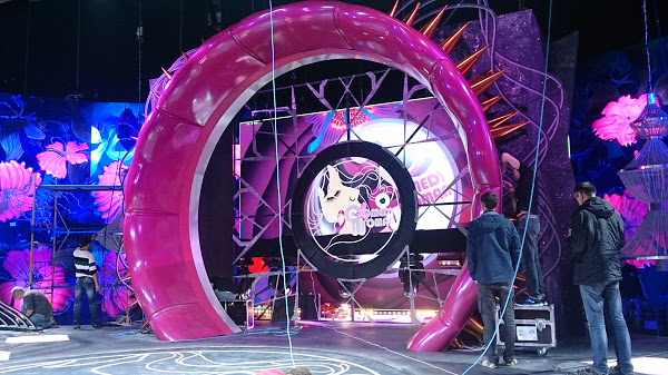

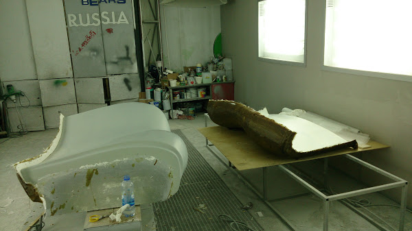

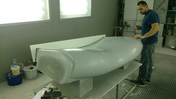

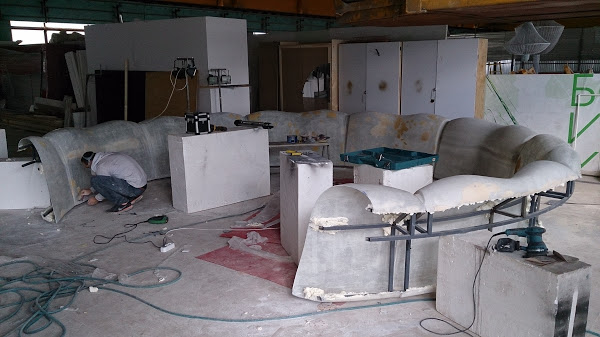

немного о стеклопластиковом сентябре у меня)))
опробовал матричную технологию выклейки деталей, до этого обычно заклеивал болван с последующей подготовкой поверхности...
нужно было сделать с десяток одинаковых деталей размером с капот машины. одинаковых. и собрать их без зазоров в единую конструкцию.
выпилили болван, подготовили поверхность
сделали матрицу, немного косякнули, но поверхность получилось нормальная
из полиэфирки выклеили в ней 8 корок и собрали между собой, потом поженили их с металлокаркасом с помощью монтажной пены
потом предстоял длительный процесс исправления косяков скоростной выклейки корок- наделали пузырей пришлось их вскрывать и шпаклевать(((
подготовили поверхность к покраске и вот оно уже в работе:
новая декорация К.В.
доволен как слон, все работы по арке считайте сделаны втроем за пару недель :D качество покраски- как капот машины, арку будут снимать крупным планом...
За это сообщение автора Paxey поблагодарили: 3 Fantasy_Man (Пт дек 12 2014 19:58), O-Witte (Вс янв 25 2015 09:02), Re (Чт окт 09 2014 16:25)
напомните пожалуйста, чем защищаете матрицу от приклеивания к ней выклеявымой детали?

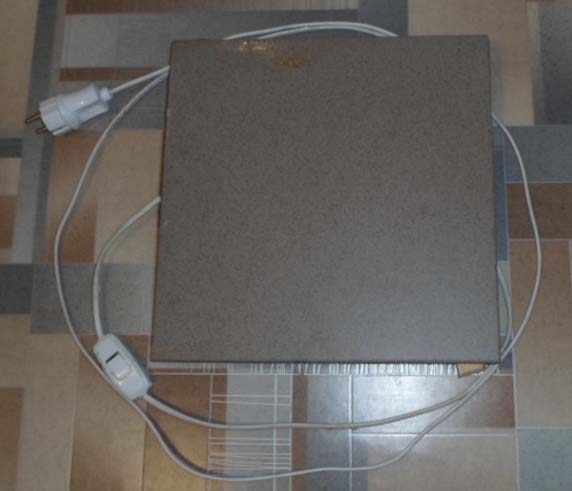

В процессе эксплуатации термостола выявлен такой недостаток: клеевой слой (клей-цемент) полностью никогда не высыхает и при перегреве возникает короткое замыкание. После остывания работоспособность восстанавливается.
Недавно во время переноски нечаянно сорвал крайние плитки (они выступают за пределы столешницы). Решил переделать заново с уменьшением мощности и заменой клеющего слоя эпоксидной смолой. Благо, некоторый опыт в изготовлении подобных обогревателей с применением эпоксидной смолы я уже приобрел.
Стоят два таких обогревателя на работе (50 Вт) и дома (80 Вт). Могут работать без нареканий круглые сутки. Правда, они на резисторах, а не на нихромовом проводе.
Теперь использовал три плитки грес размером 30х30 см. Размер рабочей зоны 90х30 см. Снял нихромовый нагреватель, очистил столешницу от остатков клея, разметил новую сетку для укладки нагревателя: ширина укладки 24 см, шаг укладки 2 см, всего 43 полоски 2х24 см, рабочая длина нагревателя около 22 м. Провод диаметром 0,35 мм. Сопротивление нагревателя в холодном состоянии 235 Ом. Хотел использовать провод диаметром 0,3 мм, но не нашел. Провод крепил саморезом с прессшайбой 4,2х11 мм. У этого самореза самая тонкая шляпка - около 1 мм. И хорошо фиксирует провод. Это уменьшит толщину клеющего слоя и сохранит хорошую теплопроводность. И сэкономит немного смолы.
Практика показала, что при твердении много смолы вытекает из щели. Поэтому я закрепил такую рамку из рейки 10х30 мм. Расчетная толщина клеевого слоя 2 мм. Это примерно 550 мл на площади 0,27 кв м (480 мл ЭД20+70 мл ПЭПА). Это 4 порции. Смолу подогреваю на водяной бане, ПЭПА без подогрева. Замешиваю дрелью с мешалкой 1-1,5 минуты каждую порцию. Первым делом промазал смолой поверхность стола с нагревателем и поверхность плиток. Чтобы смола закрепилась на поверхности без образования лишних воздушных пузырей.
Затем залил остальные порции смолы по центральной линии и установил плитки. На плитки обязательно груз. Теперь периодически включаю термостол в сеть на пару часов нагрева и часик остывать. И так несколько раз. Дело в том, что провод при разогреве удлиняется и пока смола еще податлива, провод формирует своеобразные полости, куда будет уходить "излишек" длины нагретого провода. Через сутки термостол готов.
Сопротивление нагревателя при рабочей температуре около 255-260 Ом. То есть расчетная мощность около 200 Вт и рабочая мощность около 150-180 Вт.
Вообще наблюдения показали, что для подобного нагревателя оптимальная мощность не более 400-500 Вт/кв м. В таком случае он может работать круглосуточно. Термостол получился с некоторым избытком мощности.
Добавлено через 1 час 10 минут 14 секунд:
Температура на поверхности плитки - около 60 градусов Цельсия.
Комментарий к файлу: Плитка 80 Вт. Размеры 30х30х2 см.
Комментарий к файлу: Клеевой слой 3 мм (использованы резисторы CF 0,25 W)
Комментарий к файлу: Нагреватель из нихрома 0,35 мм
Комментарий к файлу: Покрыл смолой
Комментарий к файлу: Готово. Нагрев на ощупь - горячо, ладонь выдерживает секунд 5-6.
Номер сообщения:#75  Непрочитанное сообщениеДобавлено: Сб янв 24 2015 23:52
Комментарий к сообщению #63.
Накальный трансформатор АБА4.709.009, оказывается, выдает не 6,3В/1А, а 32В/0,3А. А на нихроме 0,3 мм было 11В/2А. Потому он и грелся, как печка.
Заменил трансформатор на транс от БП Д2-36-1. Теперь с проволокой 0,35 мм выдает 12В/2,5А.
Термостол подключил через обычный регулятор мощности для 100Вт лампочки. Тепловая инерционность - не более получаса. Теперь можно делать термошкаф. :mrgreen:

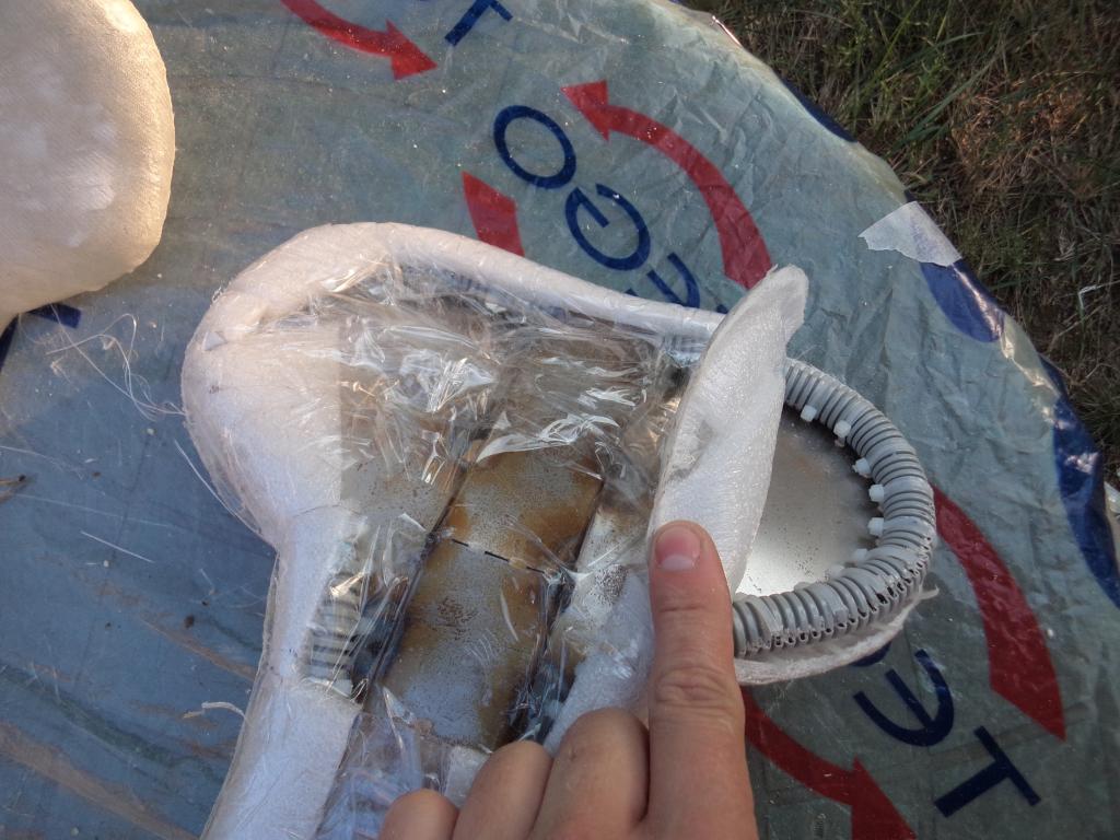

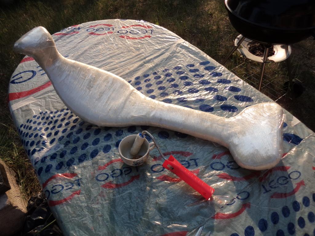

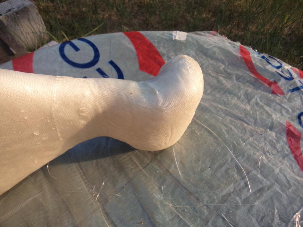

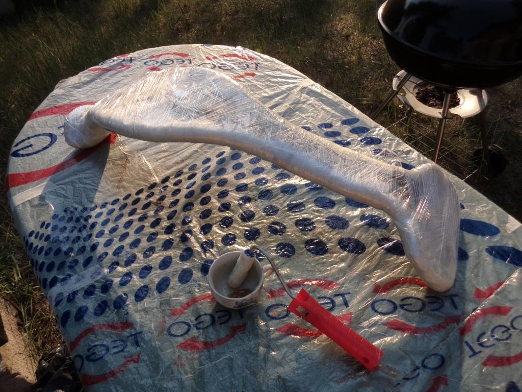

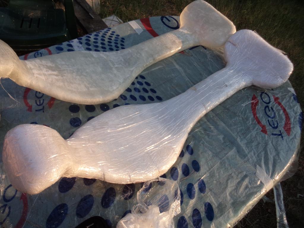

первый блин, частично комом :lol:
взял свое стандартное железное сидение, круглую кромку сформировал из гофры, затем поверху сгладил амартизационной (мягкой) лентой (используеьтся при бетонировании), поверху скотч, упаковочная пленка, 2 слоя и по верху упаковочная пленка, на завтра удаление пленки и опять 2 слоя ткани и обжима упаковочной пленкой.
вакумный мешок, даже с пылесосом прижимает лучше, но нужен рессивер, видать микро поры есть в поэлетиленовой пленке.
самый гемор это впуклости и внутренние углы.
Номер сообщения:#77  Непрочитанное сообщениеДобавлено: Сб авг 08 2015 23:32
Сообщения: 677
Благодарил (а): 12 раз.
Поблагодарили: 45 раз.
судя по фоткам у тебя очень плотная ткань полотнянго плетения.
Используй ткань сатинового плетения- она хорошо ложится на двояковыпуклые поверхности! поиграйся с кусочками- поймешь на какой загиг сможешь ее разгладить, если не получается бери меньшего размера кусок.
или это складки стрейч-пленки?
сколько слоев и какой тряпки положил?
