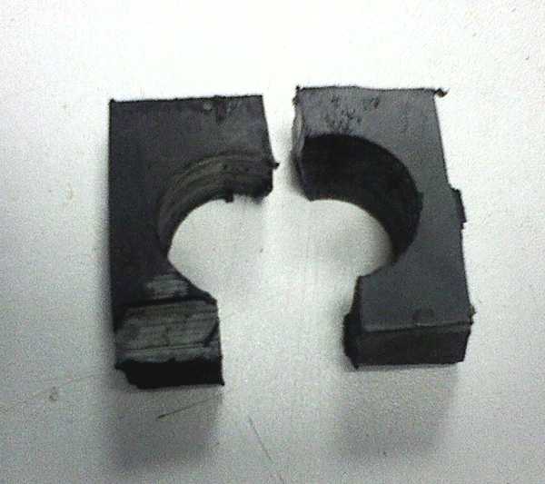

Понадобилось мне закрепить на руль фонарь(цилиндр диаметром 22мм). В качестве материала был взят кусок полиэтиленовой водопроводной трубы диаметром около 30см. Толщина стенки у нее примерно 2см.
Бывают и толще, но мне вот такой попался. Материал довольно прочный, легкий и хорошо обрабатывается. Следующий вопрос - инструмент. Кроме моего любимого УШМ, сокращенно - болгарка, нужна еще дрель и сверло на 22мм. Т.к. диаметр фонаря такой же, как и рулевой трубы удалось обойтись одним сверлом. Правда его у меня не нашлось, как и коронки. Зато нашлись железные ключи от несуществующего замка. Зажимаем ключ в патрон дрели, включаем, и через 10 минут из ключа с помощью болгарки получаем перовое сверло.
Правда держать в одной руке работающую дрель, а в другой болгарку не всем понравится, лучше все-таки одного из них как-нибудь зафиксировать. Для данного материала сверло получилось вполне годным. Отверстие сверлится буквально за несколько секунд.
Дальше с помощью болгарки или ножовки по металлу делаем два хомута.
В хомутах сверлим отверстия под стягивающий болт 5 или 6 мм, смотря какой болт предполагается использовать.
Ну и собственно, готовое изделие.
Нижний хомут надеваем на руль, в верхний вставляем фонарь, нацеливаем куда надо и закрепляем. Удобно, что все сразу крепится одной гайкой, лучше барашковой, но под рукой не оказалось. Дальше можно начинать пользоваться, а можно попробовать улучшить внешний вид, убирая все лишнее.

В завершение темы.
Во-первых, еще раз повторю, это не реклама самодельных кронштейнов, а скорее иллюстрация очень изящного (и давно известного) принципа закрепления одной трубы на другой в любом месте и под любым углом всего одним фиксирующим элементом(болт с гайкой или эксцентрик). Эта идея может пригодиться например любителям сваривать трубы, если стапель сделан тоже из труб.
Во-вторых, в связи с дискуссией о снимающемся кронштейне, я долго думал, зачем вообще надо снимать его с руля, и наконец придумал. Если у меня несколько велосипедов, то нет смысла каждый снабжать фонарем, ведь обычно я езжу только на одном из них. (Ну в крайнем случае на двух одновременно, но это бывает очень редко и всегда днем :) . Впрочем, и ночью в такой ситуации второй велосипед может без фонаря обойтись.) Значит достаточно одного фонаря на всех. И тогда надо либо на каждый вел делать такой кронштейн, либо делать его быстросъемным. Короче говоря, решил усложнить конструкцию, потратив еще 10 минут.
Итак, делаем еще один хомут, такой же как два предыдущих. Хомут, крепящийся к рулю разрезаем на две неравные части, так же поступаем и с только что сделанным(третьим). Меньшие половинки выбрасываем, а из больших будем делать такой же как был, только раскрывающийся.
Для этого все той же болгаркой вырезаем в одной части выступ, а в другой - впадину, так чтобы получился шарнир.
Ну дальше находим подходящий гвоздик или кусок проволоки для оси, сверлим отверстие, закругляем те части, которые мешают раскрываться, и вставляем ось.
Полиэтилен очень удобный для этого материал, он достаточно мягкий и упругий, поэтому прощает неточности изготовления(все части делались строго "на глаз") и отверстие для оси можно делать намного меньшего диаметра чем ось, работать будет так же, но ось можно не закреплять, она отлично держится за счет трения.
Ну все, осталось опять собрать два хомута на одном винте как в первом сообщении. Но теперь кронштейн стал быстросъемным.
