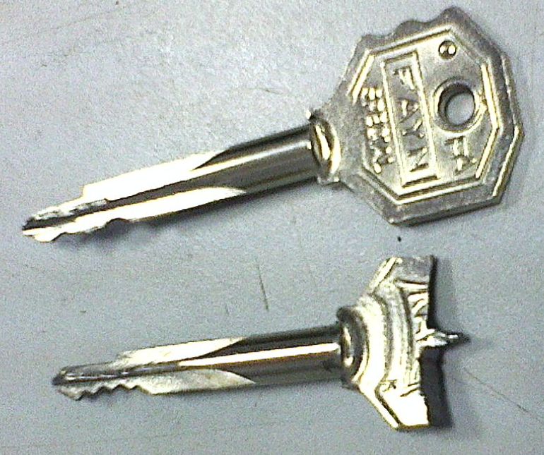

dim, молодец, нормальное решение проблемы, жаль только ключ испортил. :D
