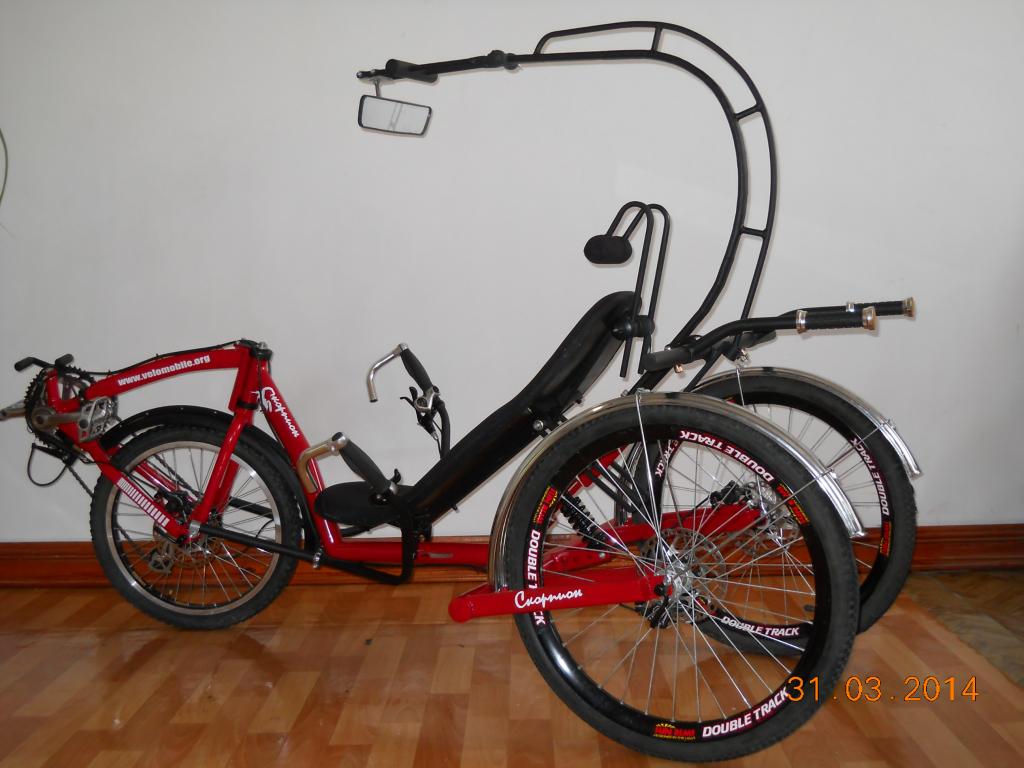

Год создания: 2014
Тип транспортного средства: Трайк
Основное назначение: Повседневные поездки, туризм
Передняя подвеска: нет
Задняя подвеска: Гидравлический амортизатор
Переднее колесо: 20"
Заднее колесо: 24"
Рама: Хребтовая
Материал рамы: Стальная труба 48Х1.5
Масса: около (скорее более) 30 кг.
Тип трансмиссии и наличие передач: Традиционная, 2Х7
Размеры: 1950Х750, база 1250 мм

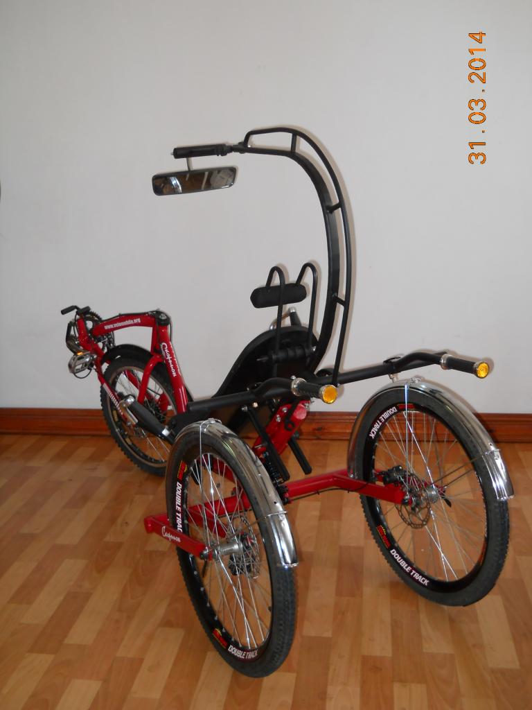

Особенности, отличительные черты транспортного средства: усиленная рулевая, изготовленная на упорных подшипниках от рулевой скутера, ножной привод для дисковых тормозов на все три колеса, оригинальная стойка для зеркала, давшая название трайку.
Плюсы: Как ни странно, ножной привод для тормоза оказался достаточно надежным, и, как мне показалось, более удобным и быстрым в эксплуатации, чем обычные тормозные ручки. Сев после Скорпиона на свой трайк, реально пожалел о отсутствии такого тормоза у меня на Кобре - очень удобно!
Минусы: Много навески и допов сделали свое дело - вес достаточно приличный. Руль-аватар задает достаточно большой радиус разворота.
Текстовое описание,пройденный путь,доп.информация и т.п.:Ждем от Грея...
Ссылка на обсуждение процесса изготовления (если есть): viewtopic.php?f=62&t=10726
Ссылка на видео (если есть):http://www.youtube.com/watch?v=evrxLfz7D3w
Ссылка на фотогалерею (если есть):http://yadi.sk/d/8T3YKACSMBtZ9

Очень эффектный внешний вид, очень!.. :clap: :clap: :clap: Кстати, на остриё жала можно поставить маленькую оранжевую мигалку: а вдруг в сумерках придётся возвращаться?
 Заголовок сообщения: Re: "Скорпион"
Номер сообщения:#5  Непрочитанное сообщениеДобавлено: Чт апр 10 2014 19:47
Не беспокойтесь, аппарат несомненно будет дооснащаться.

Поясню, что сейчас трайк в принципе находу, но нуждается в индивидуальной доделке и подгонке.
