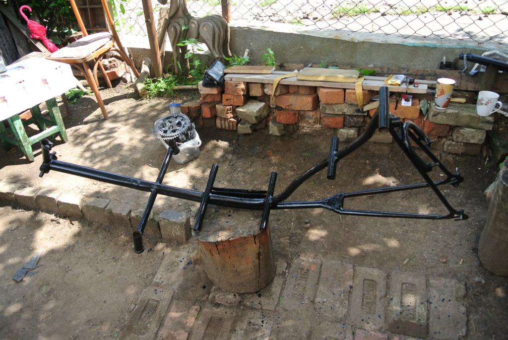

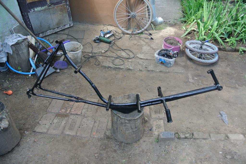

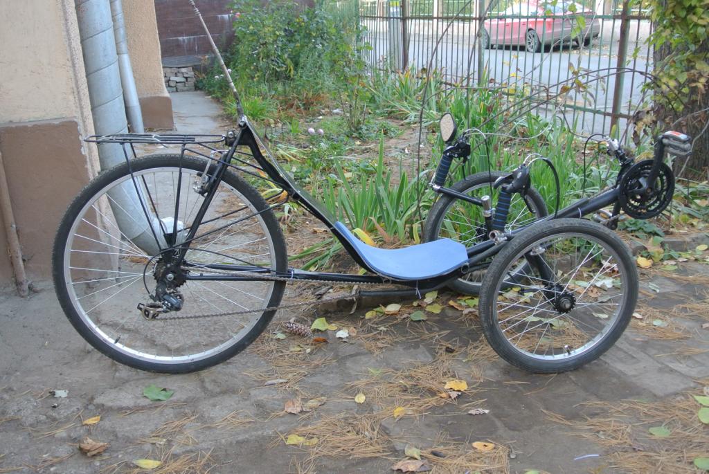

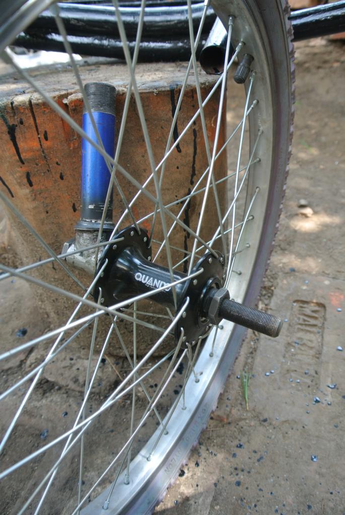

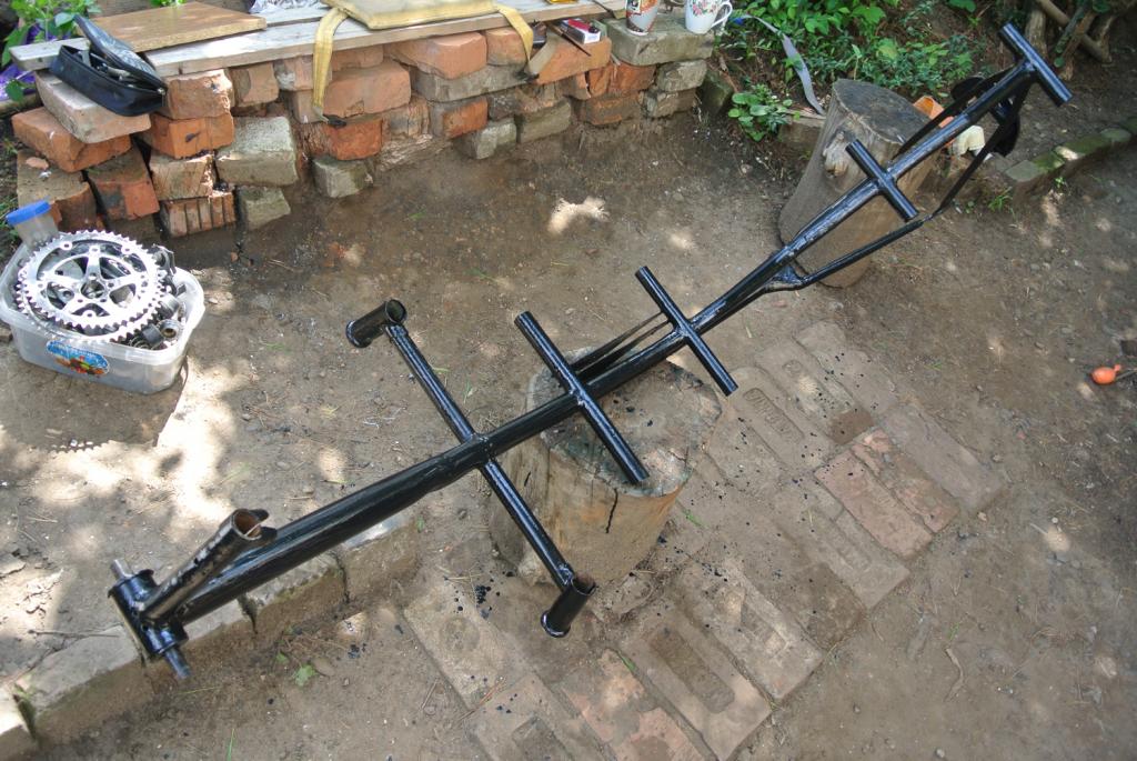

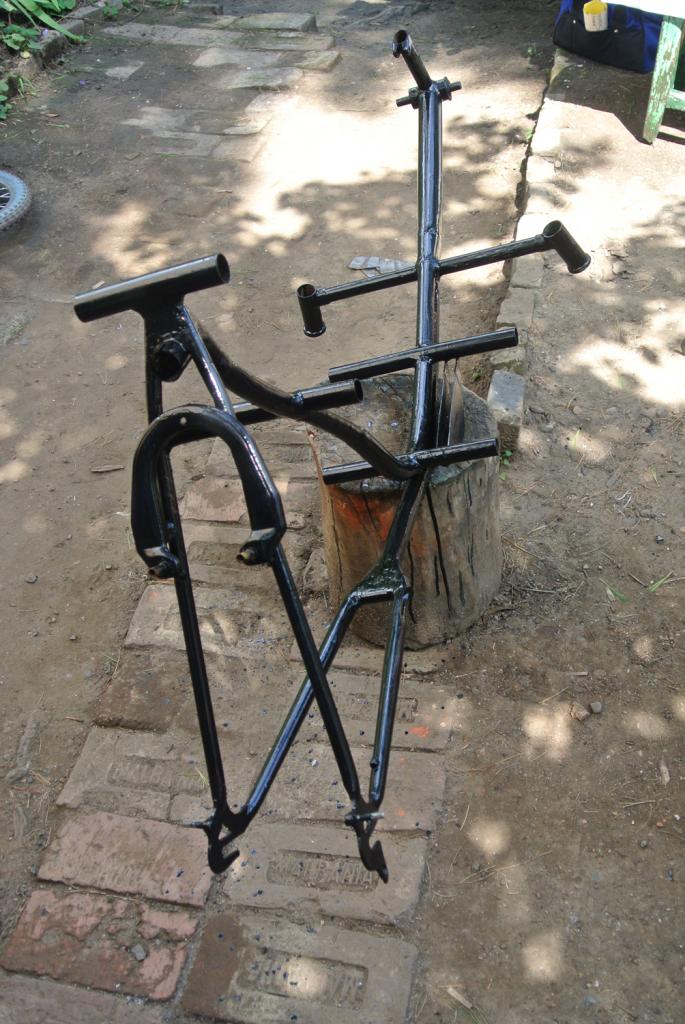

Потренировавшись и покатавшись на "рыжике", начал проект под рабочим названием "шустрый".

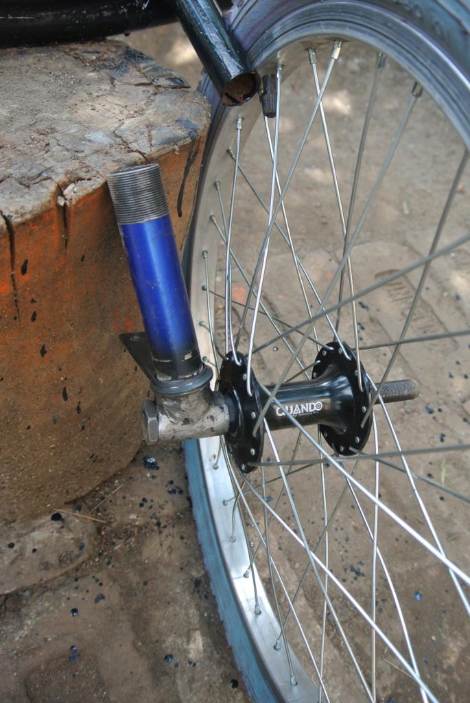

Представляю фото рамы и консольного крепления передних колес.
Конструктивные критика, вопросы и высказывания приветствуются.

регулировка наклона сиденья не предусматривается? Сразу бывает трудно угадать оптимальное положение...
Добавлено через 3 минуты 25 секунд:
Не совсем понял - корпус каретки приварен правой резьбой справа? Справа должна быть чашка с левой резьбой...

Гадал и экспериментировал на трайке "рыжик". здесь все делается под себя. каретка приварена вроде правильно.
для cheblin:
эту раму делаю из тонкостенных труб. сейчас рама весит 4 кг. 100 гр. на трайке "рыжик" рама весит 7 кг. 600 гр.

Дисковые тормоза на перед не помешали бы, подвесочку бы ну и полный обтекатель :D

экспериментировал на трайке "рыжик". изначально он был полно подвесным. полно подвесным он был два дня. мне не понравилось. с задним подвесом две недели гонял по буеракам возле гаражей. потом заблокировал амортизатор и ещё две недели гонял по тем-же буеракам. сделал для себя вывод: подвеска мне не нужна.

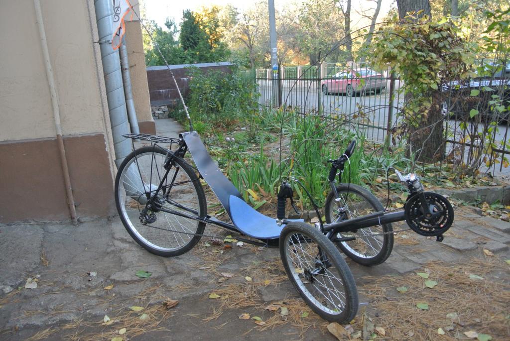

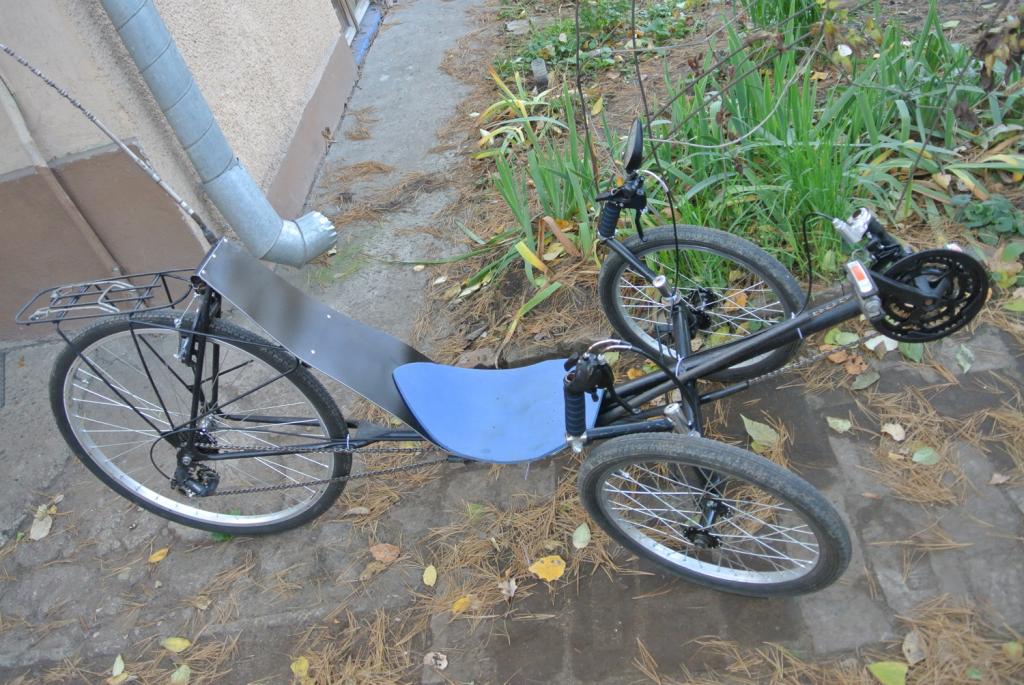

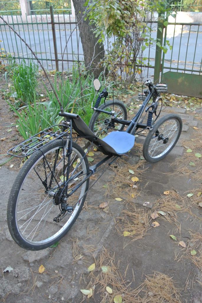

вчера, днем, доукомплектовал заднее колесо, поставил его на место. вечером приехал в гости друг и пригласил поехать посмотреть на шоссейную гонку. 10 километров с раздельным стартом. поехал, посмотрел ихние велосипеды и даже принял участие. пришёл последним, проиграв среднему результату 10 - 11 минут. получил массу положительных эмоций от гонки, своего трайка, природы и погоды. единственное, что меня расстроило, так это моя физ подготовка. трайк может быстрее, дыхания у меня хватает, но ноги........
самое главное - дистанция пройдена (13 км до старта, 10 км дистанции, 13 км до дома).
первый выезд для нового трайка можно считать удачным. трай готов и прошу модераторов перенести его в раздел готовых конструкций.
ну и пару фотографий трайка.

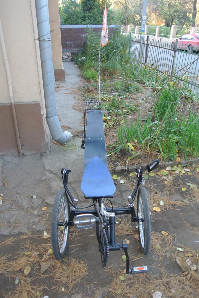

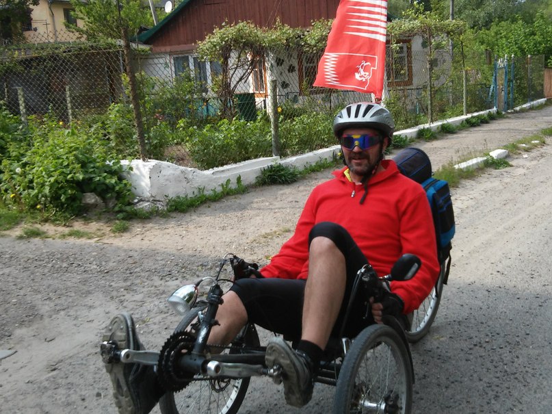

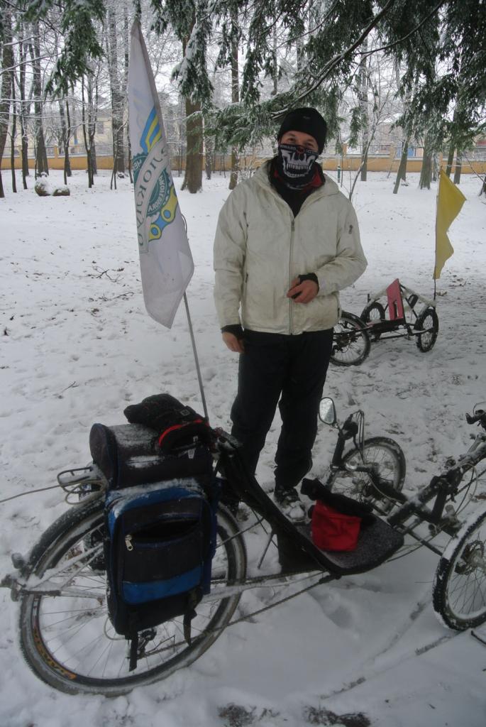

Завершил трайк под рабочим названием "Шустрый", в раздел "обсуждения готовых конструкций" тему не переносят, по этому следую совету и создаю новую тему в разделе.

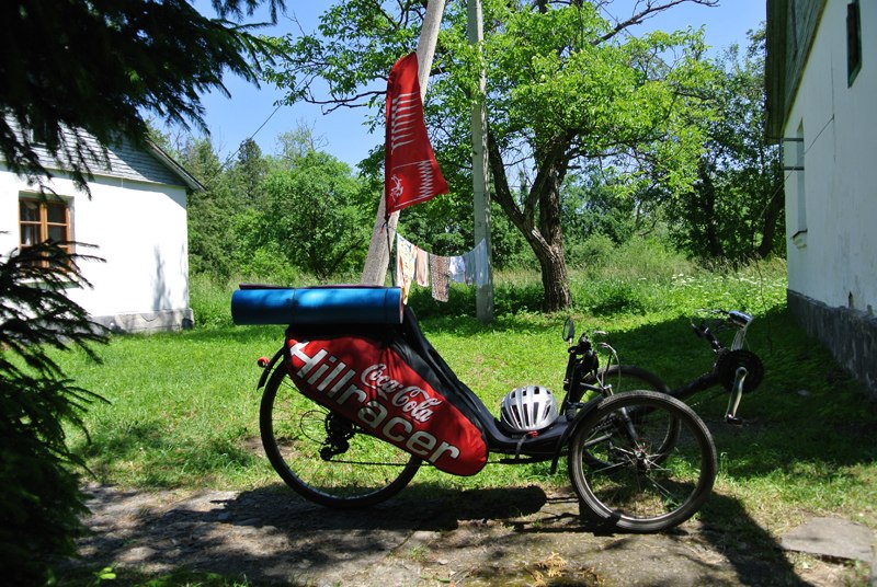

Краткая характеристика :
Общая длинна -1920 мм
Общая ширина - 700 мм
Высота - 720 мм
Вес - 17 кг
База - 1050 мм
Колея - 600 мм
дорожный просвет - 250 мм
Высота посадки - 300 мм
Высота оси каретки - 470 мм
Передние колеса рулевые 2 Х 20"
Передней подвески нет
Заднее колесо приводное 28"
Задней подвески нет
краткий отчёт о первом дне существования по ссылке

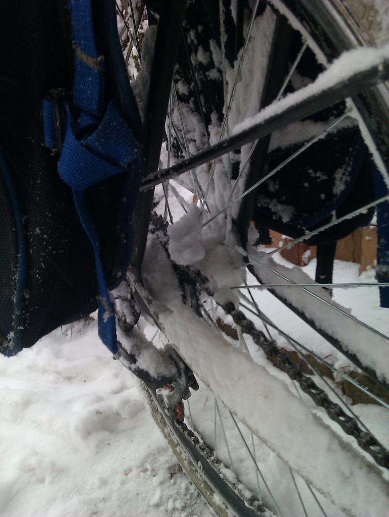

Сезон 2013 года откатал без поломок и переделок. До начала сезона 2014 установил алюминиевые шатуны 175 мм с шоссейными звёздами (54 -46) и педалями полу контактами. Установил спидометр.
Сезон был открыт десять дней назад небольшой групповой поездкой за город на природу.
Сегодня пройдена первая сотня километров в этом году.
Контакты это сила. Получил массу удовольствия от кругового педалирования.
хотел бы попробовать овалы, но это на будущее.

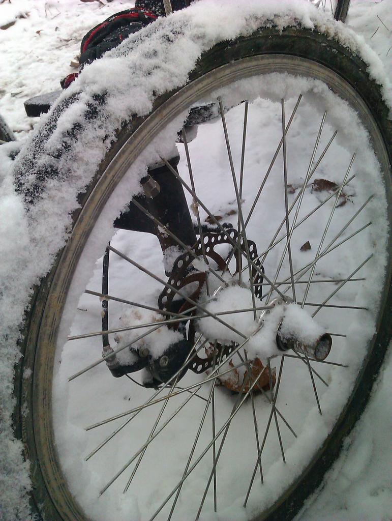

после отпуска, уже в городе, переспицевал 20" колеса обратно. "зонтик" оставил. увеличилась база без изменения габаритов, появился эффект весовой стабилизации. стало возможным ехать не держась за руль.

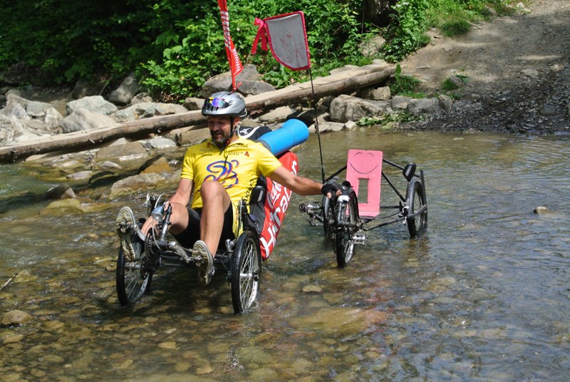

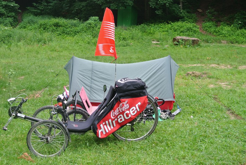

2015 год прошел для "Шустрого" с одной поломкой. в горах треснула треснула часть рамы к которой крепится багажник. в ближайшем селе был найден сварочный аппарат, рама заварена и путь продолжался с задержкой всего пару часов. для этой поездки пошил баулы побольше. видать перегрузил. вот труба и треснула.
походы выходного дня, поход в горы, бытовые и развлекательные поездки во время отдыха, городские вело мероприятия и так далее накрутили чуть более 2000 км.

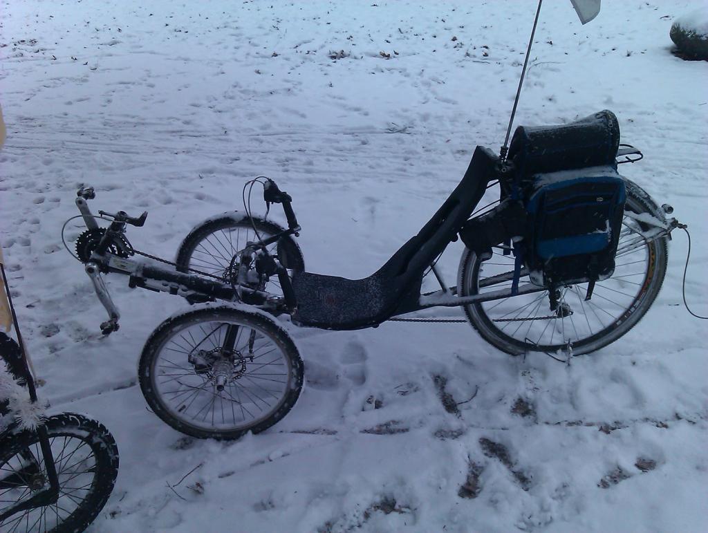

сезон 2016 начался небольшой прогулкой по первому снегу.
теперь фотки.
