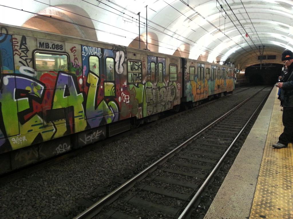

Метро:
В Риме ездил в метро два раза. Один раз от Колизея до Ватикана. Полная жопа. Интервал 7 минут, народу толпа. Мне в Москве по утрам легче было :D При мне один марокканец в толпе получил от девушки по щам :mrgreen: (уж не знаю за дело или нет)
Еще и поезда разбомбленые (не только снаружи)
Второй раз ездил на море. На линии поезда новые, красивые и пустые)))
Турникеты есть. Билет на 100 минут стоит 1.50 евро.
