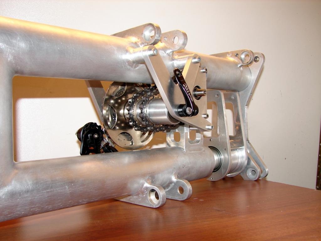

Почти закончил варить раму. Нет пока только креплений сидушки (по причине отсутствия оной) и крепления отжимного ролика. DSC00455.JPG

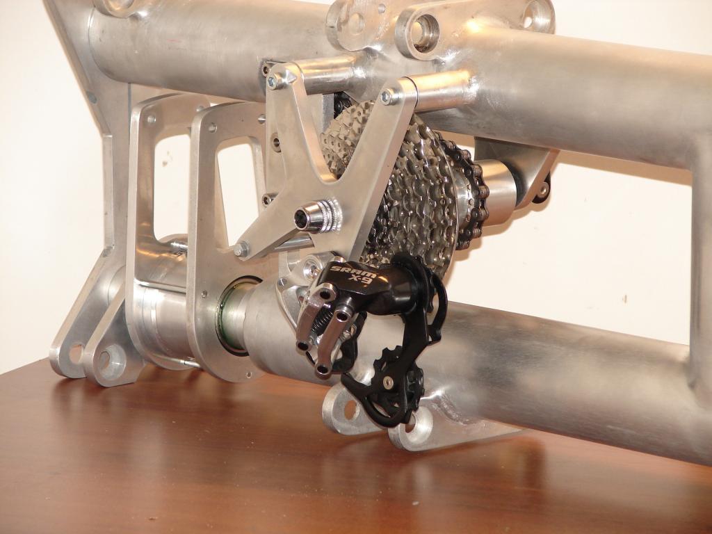

Начал собирать... Поставил рулевые, каретку с перекидкой, промвал и приводные валы, качающиеся упоры под аморты. DSC00486.JPG

Собрал заднюю подвеску. В таком виде 23 кг. Ориентировочный вес - 35 кг в сборе. DSC00508.JPG

Рама а-ля Татра, хотя там одна хребтовая труба, а не две, всегда нравилась конструкция этих грузовиков своей оригинальностью
