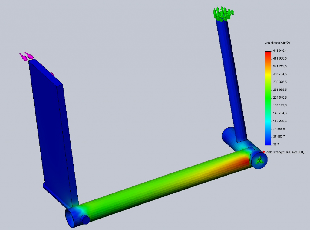

Попробовал посчитать на кручение консольный маятник, получил смещение на два порядка меньше, чем в обычном маятнике. То ли глюк, то ли открытие :)

Круглая труба - лучший профиль для сопративления кручению.

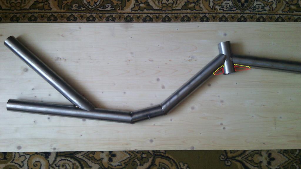

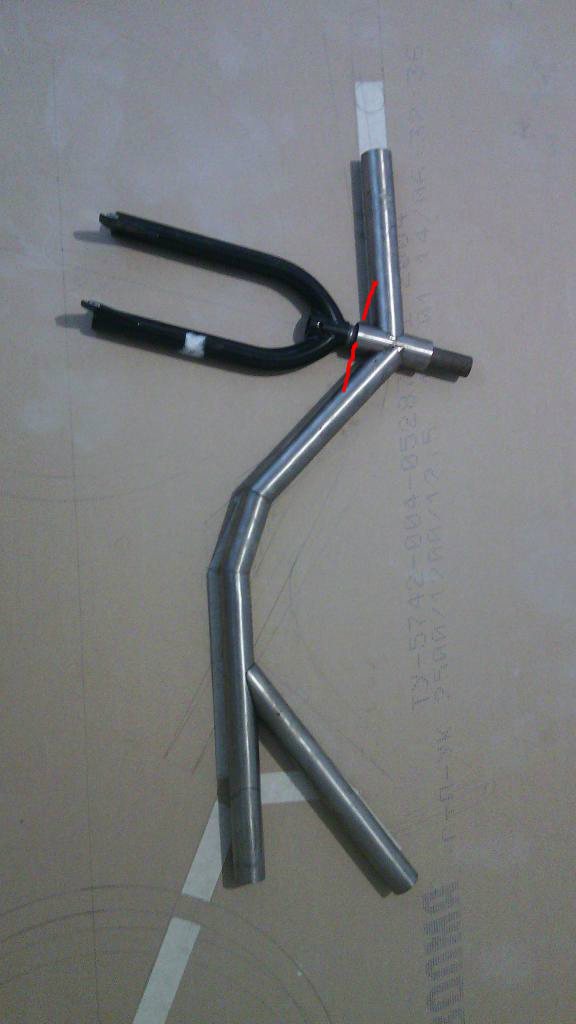

Приветствую,сообщество!
Вопрос по поводу косынок,тех,
что у рулевого стакана,какие
эффективней?Красным отметил-
изготовленные из той же трубы,
что и рама,назовём их-объёмные
(можно из полосы,по
оси рамы,как на Бароне Оптима),
жёлтым-накладные,как у МТБ,
у кого есть,тот видел(прошу прощения
за мои художества-как сумел :oops: )
малая не стоит внимания"
Д.Дефо

как бы тут рулевой стакан очень поднят вверх, косынки, возможно, нужны и сверху и снизу... Я себе просто из 2-ки вырезал, вполне достаточно...

Стакан да поднят,заведомо так
делал,чтоб просветы между колесом
и рамой сделать минимальными.
Считайте это причудой :D
(можно из полосы,по
оптимально из той же трубы, будет одинаковый материал и толщина, но шов снизу на трубе и на стакане не замыкай. трубу каретки можно не раскасынивать, там нагрузка ни вверх-вниз, а в стороны.

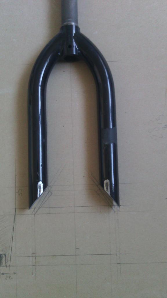

Есть гораздо более важный момент у этого привода: спец вилка.

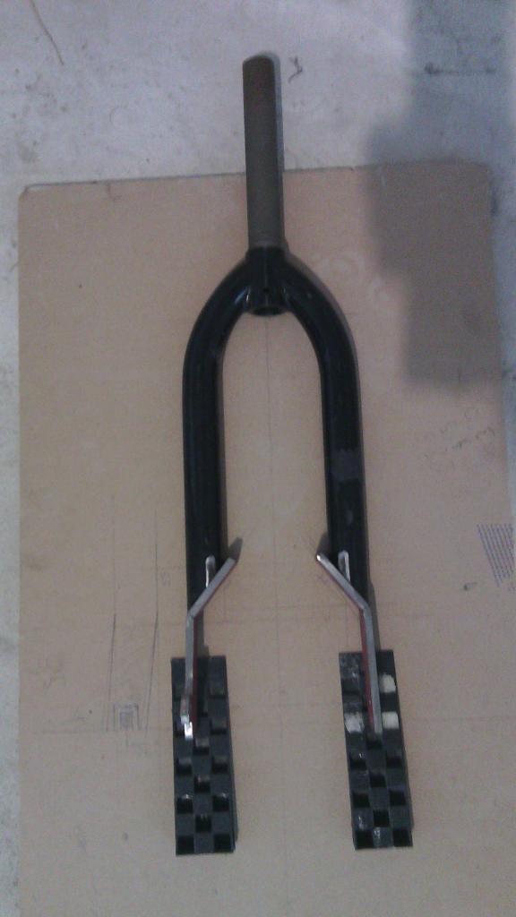

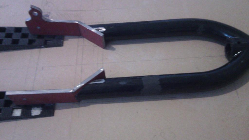

Насчёт вилки-от bmx,переваривать
буду,как на toxy.Спасибо!

вилка желательна прямая, БМХ - ок
эффективней?

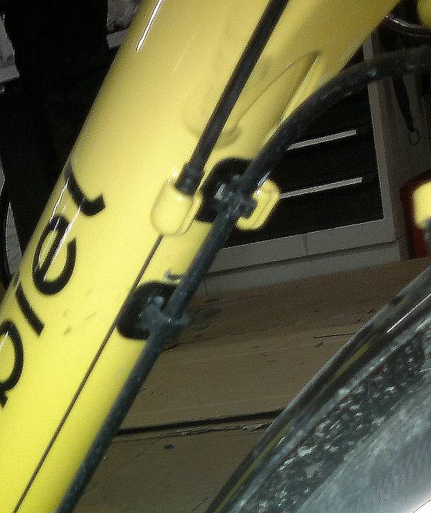

вот так буржуи делают...
(если надо пофотаю еще варианты)
Комментарий к файлу: продольные швы
За это сообщение автора alex поблагодарил: vano442008 (Вт мар 11 2014 07:04)

В этих местах косынки,мне кажется,обязательны....

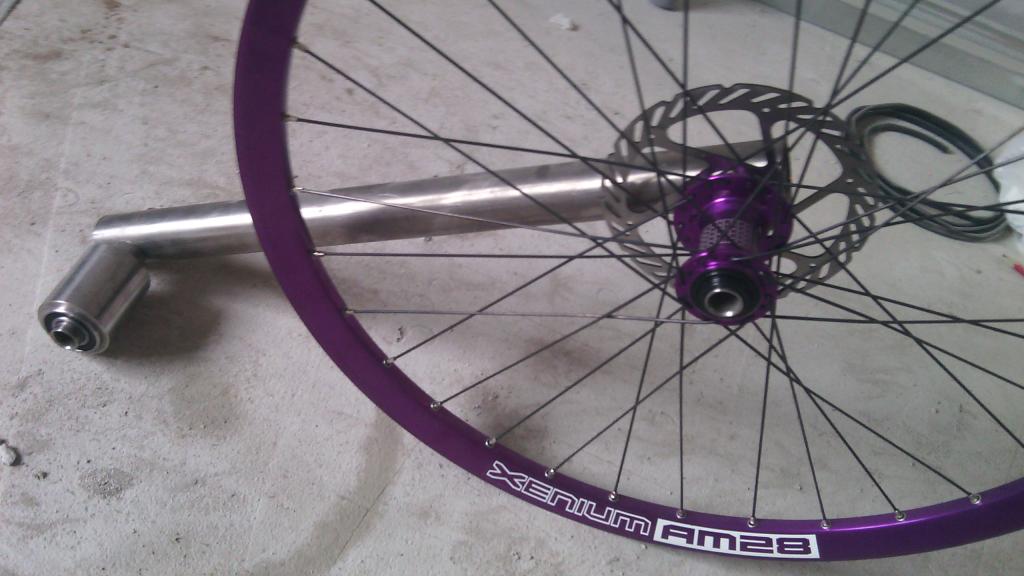

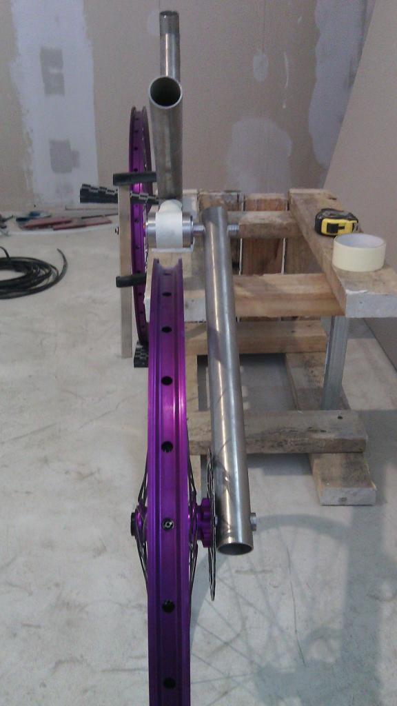

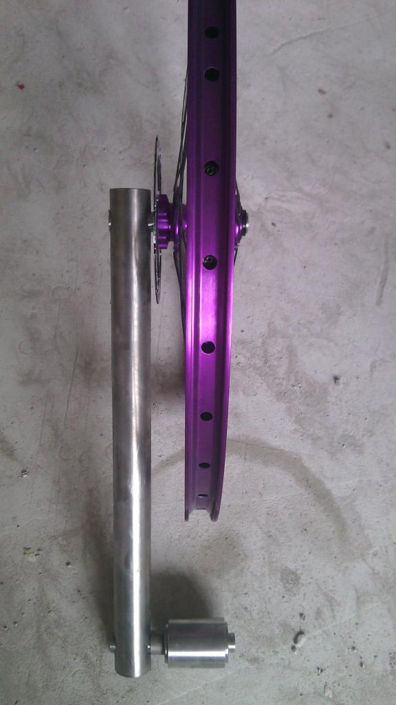

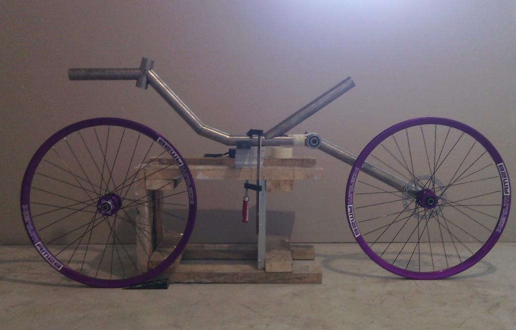

Подогнал втулку с подшипниками,
для маятника,к раме,решил прикинуть
на "сухую",а то только на чертеже
видел,что хочу...Высоковато по-моему,
55см верх горизонтальной трубы
(та,к которой маятник крепиться).
Ещё пара деталей и к сварщику.
Таскаю на себе,поэтому,хочу максимум
сделать,чтоб лишний раз не ходить,
лениво и далеко)))
Д.Дефо
За это сообщение автора vano442008 поблагодарил: alex (Пн мар 17 2014 18:27)
 Заголовок сообщения: Re: МАНТИКОРА
Номер сообщения:#40  Непрочитанное сообщениеДобавлено: Пн мар 17 2014 18:57
незабвай про цепь, проект надо начинать как раз с прокладки цепи а потом всего стального
