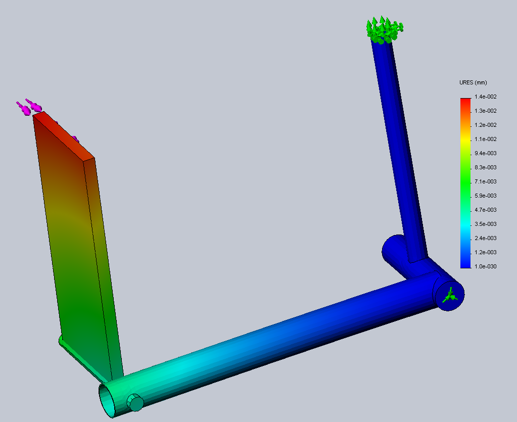

Попробовал посчитать на кручение консольный маятник, получил смещение на два порядка меньше, чем в обычном маятнике. То ли глюк, то ли открытие :)
Круглая труба - лучший профиль для сопративления кручению.
