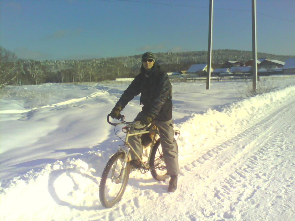

Хожу пешком мало.Круглый год- на "колесах".У меня 2 вела:горный(лето) и всепогодный:планетарка,динамо-втуль,роллер-тормазуль(зима+слякоть).Когда меня ВДРУГ видят пехом - дивятся люди - приходиться разъяснять,што когда ложусь спать - лисапед с рюкзаком снимаю.А ежели еще и народу явление буде(городок - махонькой,провинцияльный) - чудо-юдо-hof-лигерад, да я с ним в обнимку - заберуть как пить дать в органы на органы - объясняй-не объясняй.Так шо как ни прекрасен"аватар" - запчасти от НЛО в нашей местности не прокатят)

А скажи, дорогой, за сколько времени ты сможешь купить НОВЫЕ запчасти для своего всепогодного: "планетарка,динамо-втуль,роллер" и руль-бабочку? Я так понимаю он покупался б/у и комплектом.

Неа,-рама-от моего старого верного "старт-шоссе"-задние перья с соседом-сварщиком разогнули;остальное-новье заказывалось:
руль-бабочка,нексус8,роллеры,динамо-втуль,фара-http://www.velobig.ru/,
оставшееся железо - с разных инетмагазов.
Сборка из коробочек - своя.Ну а то што лоску нет - извиняйте - красил "крокодила" из прикола флуорисцентным чем-то балончиками - в темноте без фонарей светица,правда недолго))).Да и фоткали чем було(фоткаца не люблю))Крокодилу летом стукнет 4 годков.Нареканий нет.Зимой-резина-не помню чья-около 8 см(26 колеса выглядят как 28),в слякоти- меняю на "kenda k-rad"26*2.30.В первую зиму поменял родную смазку в планетарке-дубела-зараза-на какуюто автотрансмиссионку.Этот вел-канешна не гонщик,просто 3х-сезонный транспорт)),для того и собирался)
